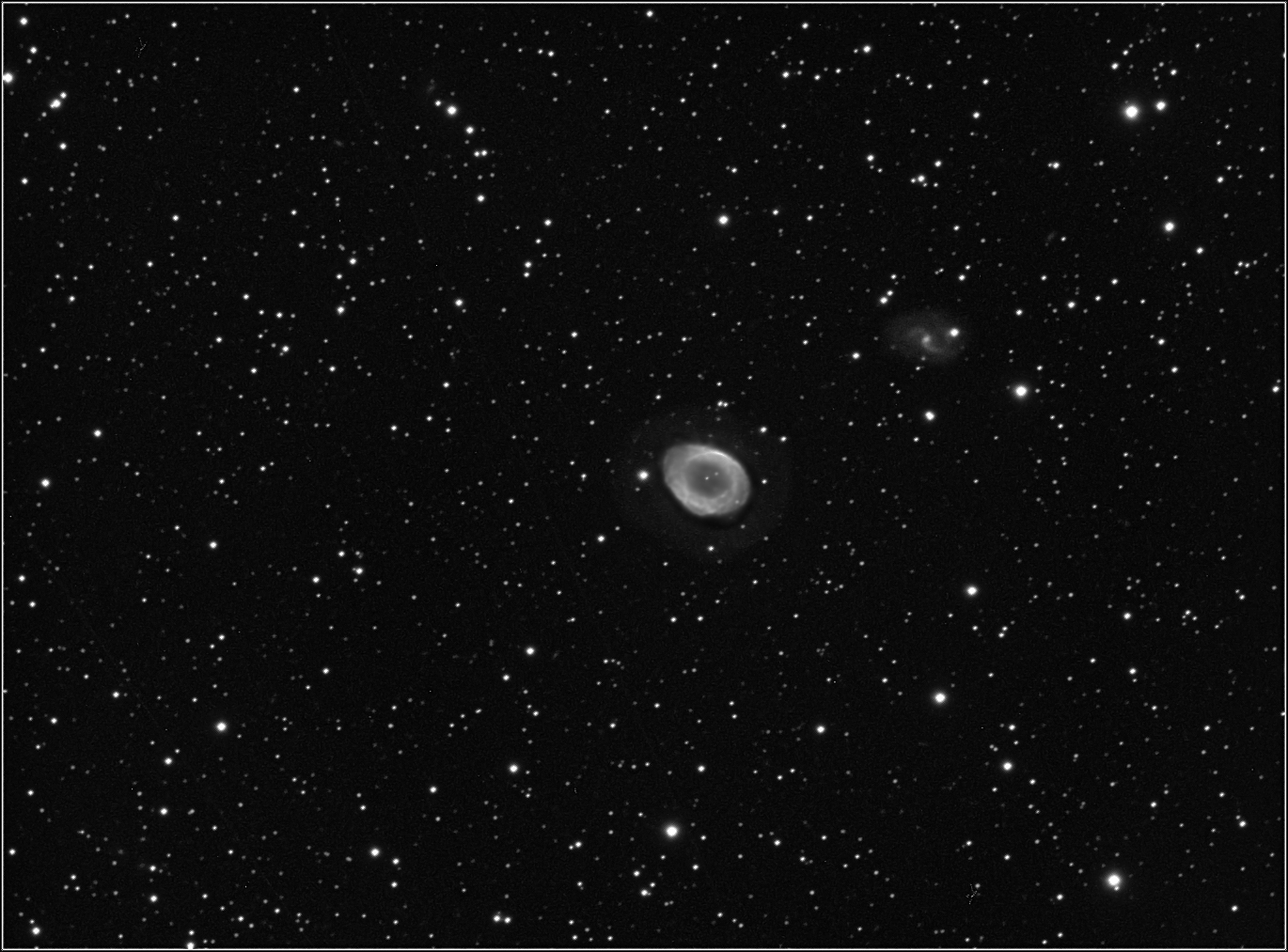

Afin d'optimiser le backfocus du c8 j'ai fait tourné 2 bagues en alu aviation dont j'ai peint l’intérieur en noir pour éviter les reflets indésirables , j'arrive maintenant à 103,1 mm , voici le résultat en photo. Cout de L’opération 120€.
Afin de voir ce que cela donne , hier soir une petite trouée au nord est en début de soirée en direction de la Lyre , alors rien d'original j'ai choisi M 57 avec son champ riche en étoiles . Par la suite le ciel c'est bien dégagé et j'ai pu engranger 21 poses de 300" en luminance , avec un seïng allant de 3.5 à 2.8. Résultat des courses il me semble que les étoiles sont bien mieux définies .

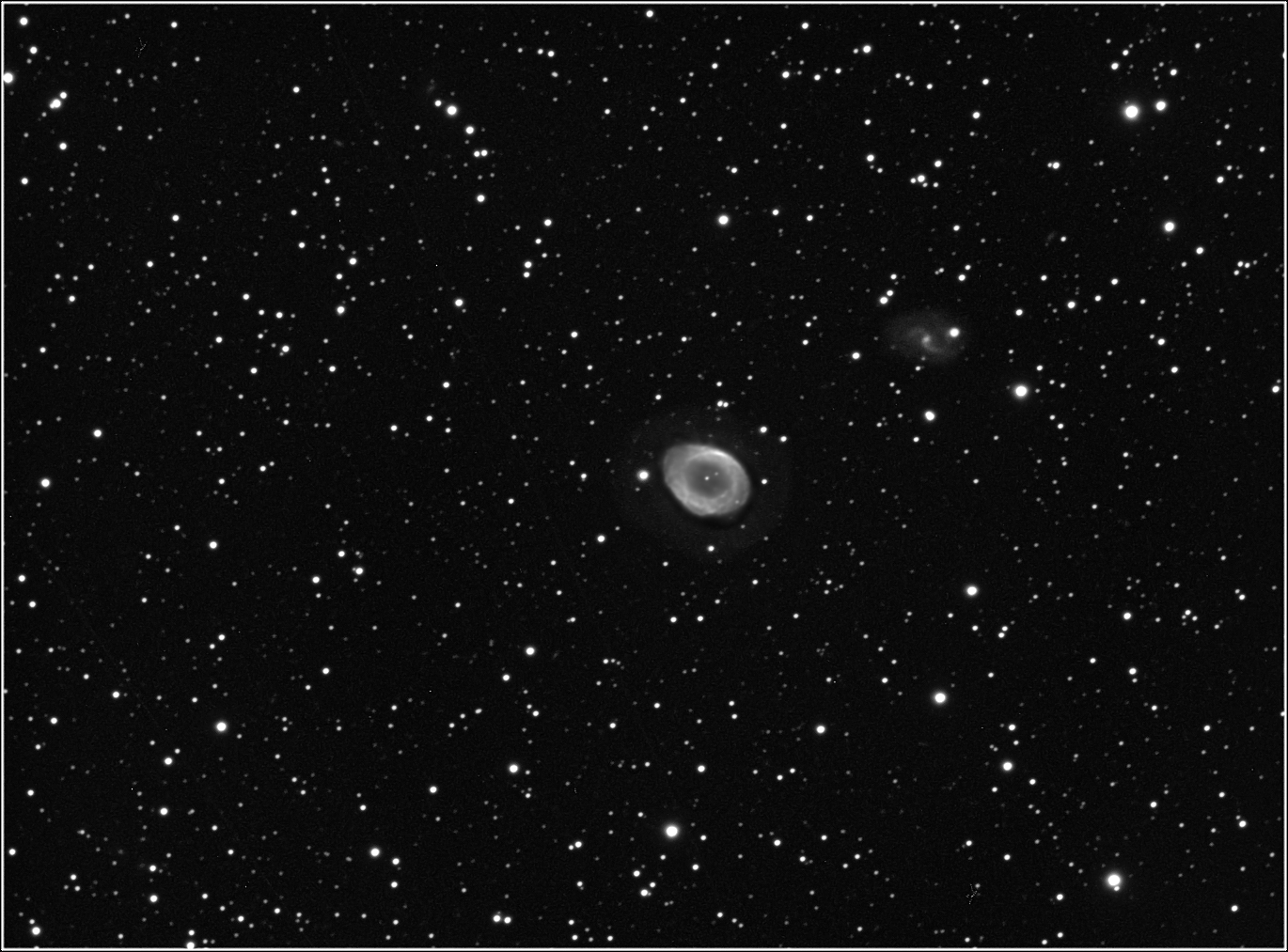

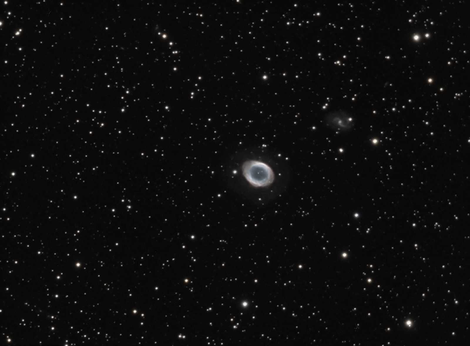

Voici deux images la première les étoiles nature , la deuxieme une legere customisation avec une réduction . Il me tarde de tester avec un ciel meilleurs peut-être les jours suivant , la météo l'annonce.
nature
avec réduction d'étoiles

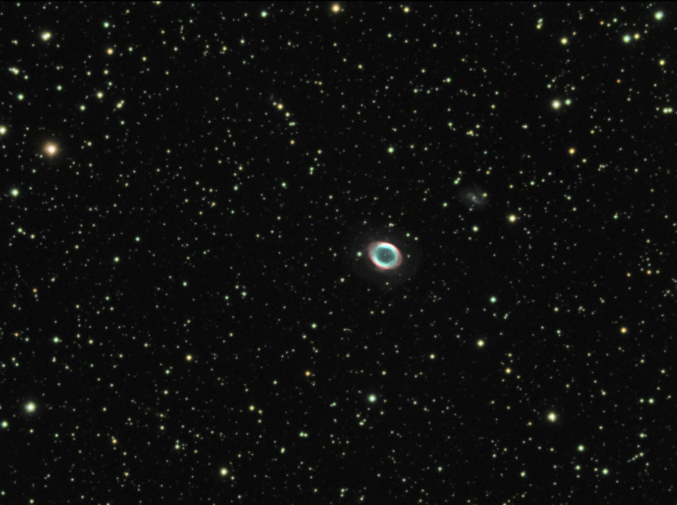

pour mon plaisir avec la couleur de 2012

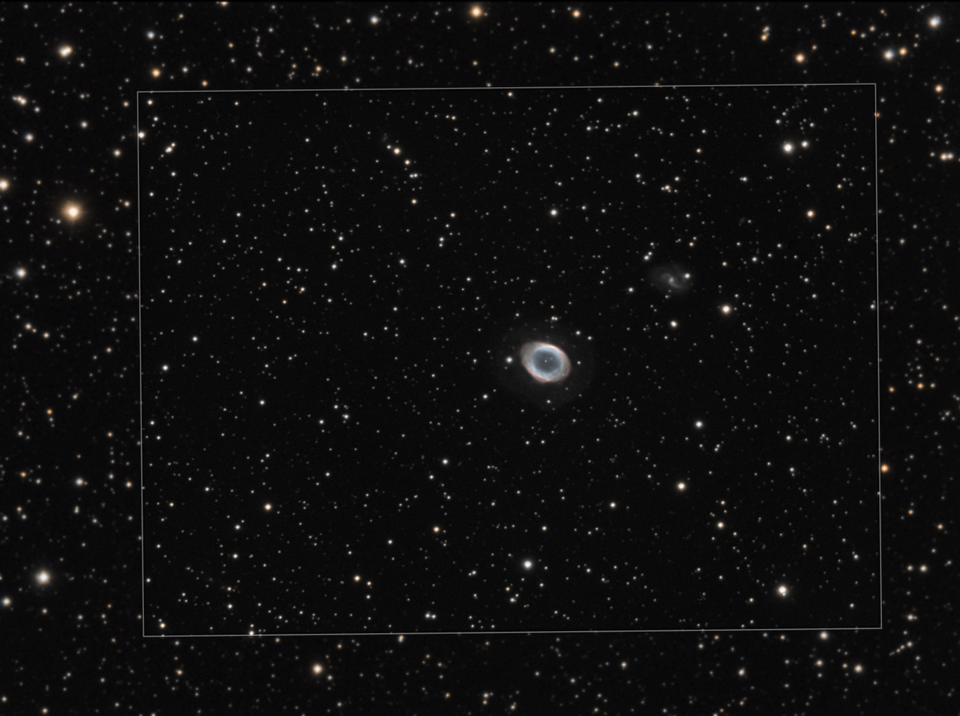

Merci Stef , l'image couleur de l'an passé pour comparer les étoiles
Je vais essayer de mixer les deux.
Modifié par LGT150
Le mix des deux images qui permet de visualiser les champ différents , avec cette nouvelle configuration je perd 23% du champ mais gagne en définition
super , t'es sur la bonne voie , je pensais que la forme de tes étoiles (un peu trop diffuse à mon gout) venait de ton traitement des étoiles ,tant mieu si tu as trouvé cette solution , comme quoi le back focus c'est super important.
jc.
Un champ vraiment bien propre, surement un peu d'allongement à droite en haut à l'extreme mais c'est minime.
Personnellement, j'ai arreté de me battre avec la config SC mais le backfocus est vital, surtout avec réducteur. L'empilement d'images faites avant et après le passage du méridien aide aussi à faire disparaitre les petits défauts d'asymétrie..;)
Bien joué. vincent14
Super résultat (qui me laisse rêveur !). Comment fais-tu ta réduction d'étoiles sur le seconde photo, c'est vraiment très fin.
@Gérard: le moteur de la raf ?
Merci à tous , gg galaga a répondu ,pour la réductions d’étoiles pleins de méthodes , ici une rapide de mon ami Jp avec cs3 , sélection d'une étoile avec la baguette magique ,généralisé, filtre modifier dilater 4pxls , contour progressif 2 pxls , filtre divers minimum 1 pxl , éditer atténuer minimum ici 60%, attention à ce niveau risque de déformation d’étoiles en losange , si c'est le cas tester des taux plus faibles..

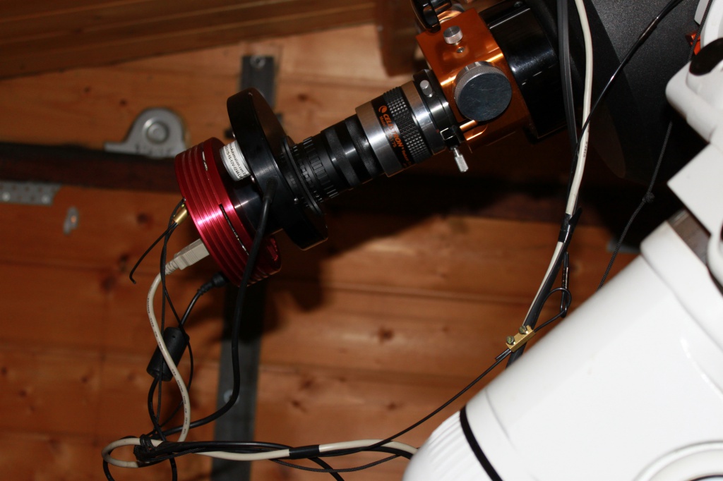

Merci , à tous , Christian , c'est sur que je vais suivre çà au plus prêt , pour l'instant je n'ai jamais eu d’étoiles aussi nettes , et je ne parle pas à F 10 là si je suis à 11 ou 12 à vérifier précisément ce n'est que du bonheur de les avoir de la sorte , maintenant je suis preneur pour du mieux . Arf! supprimer un crayford à 500 ou 800 € dans ton cas tu veux me rendre malade. :D:D:) L’idéal aurait été de l faire entrer le réducteur dans le crayford ce doit être possible en calculant précisément une adaptation interne.
c'est ce que j'ai fait (crayford willian optic) , là plus de pb de dérèglement du back focus en fonction de la MAP du crayford , plus de pb de tilt , mais comme expliqué par christian , il faut arriver si possible à une position du réducteur au plus pres de sa position naturelle (contre le barrilet) et faire le réglage de MAP avec 1 ou 2 mm.
note : pour faire entrer le red dans le crayford , j'ai usiné la bague du red ,car sinon impossible.
bon amusement.

Salut Phil il continue je viens d'enlever le focuser, et mettre la config aux normes phil et Christian backfocus 105.1mm. Donc ce soir test sur M 57.
J'en ai profiter pour visualiser ce qu'il faut faire pour intégrer le réducteur au focuser , une entretoise alu et une bague de connection à la partie mobile rien de plus . A la prochaine lune je m'en occupe , je veux conserver la finesse du Moonlight pour la map.:)

Merci Oliv ce soir j'ai enlevé le focuser et monté l'ensemble sur le barillet j'ai les 105mm de backfocus la map ce fait parfaitement ,

J'ai regardé cet après -midi en faisant tourner une entretoise et en fixant le réducteur sur le drawtubes le backfocuus est à 115mm par contre j'ai un autre réducteur à 6.3 qui n'a pas de marque il se fixe sur le po du moonlight et je ne suis qu' à 45mm du foyer je testerai aussi demain.
