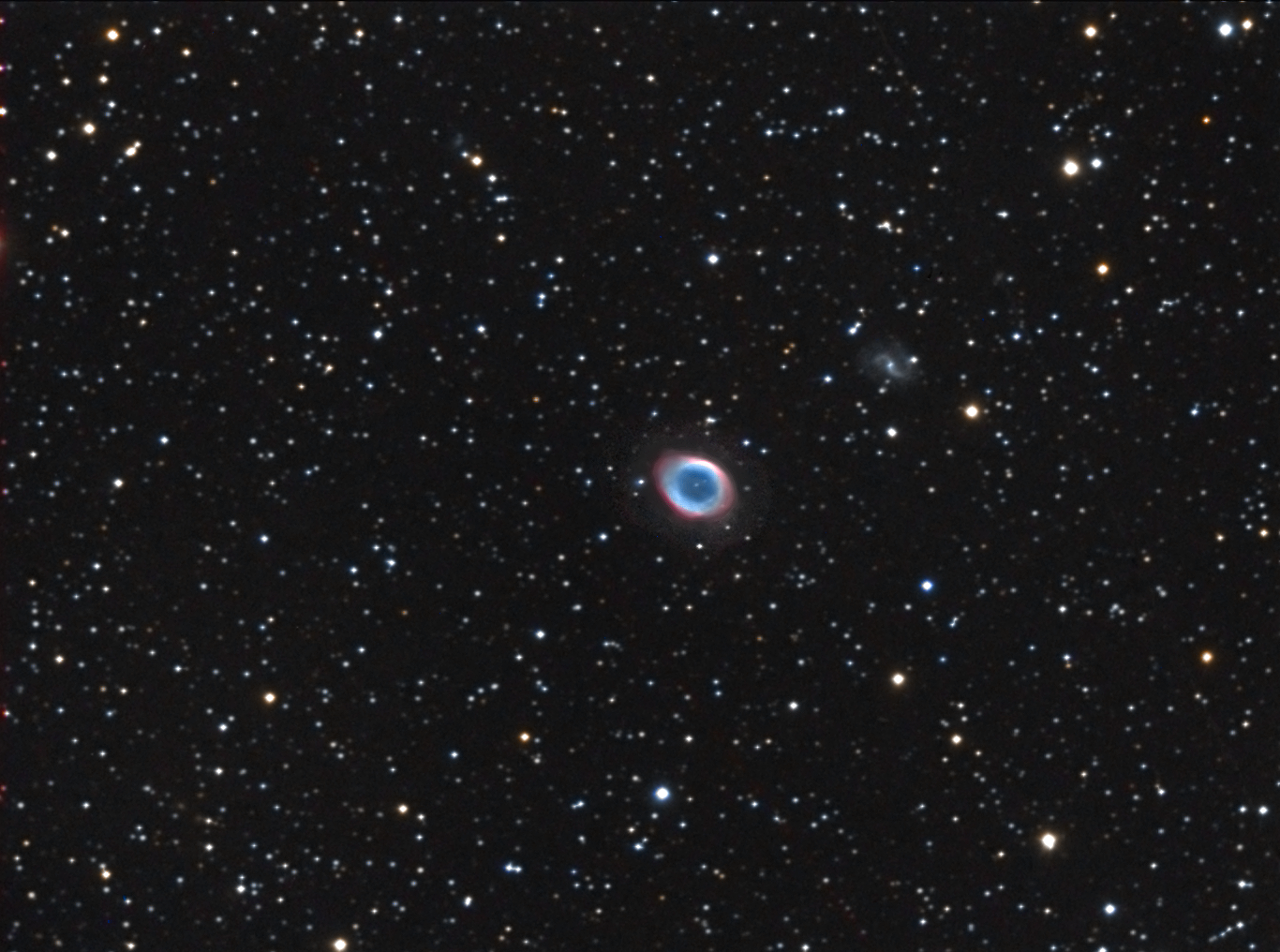

Oliv Christian Phil , hier soir j'ai pu tester le réducteur fixé directement au barillet , les photons tombent sur le capteur de la 314L+ à la vitesse grand V , voici le résultat en seulement 18x300" l et 16x160 à 220" rgb

Comme je te le suggérais précédemment il vaut mieux examiner tes brutes et comparer avec quelques mesures, surtout sur les cotés puisque l'enjeu c'est la correction du champ.
Ici on ne peut rien dire sur l'image traitée, surtout que les petites étoiles sont en forme de losange (réduction de leur taille un peu trop poussée ? ché pas..)
et tu sembles avoir souffert du seeing.
La tache plus claire autour de la NP ne fait pas très "nature" je trouve, mais c'est un avis.
Avec un red sur le barillet tu dois être proche de F6.3, et non plus F7.5 comme précédemment. Donc tu gagnes en champ et un peu en vitesse d'expo.
La certitude c'est le champ plus grand et le signal qui arrive plus rapidement . Pour l'instant on pâti de conditions plus que moyennes, à suivre avec un bon ciel.
Ce soir une autre configuration en test , un réducteur au cœur du Moonlite 45mm plus éloigné que la précédente , backfocus idem , et conditions moins bonne seeïng 3.4
