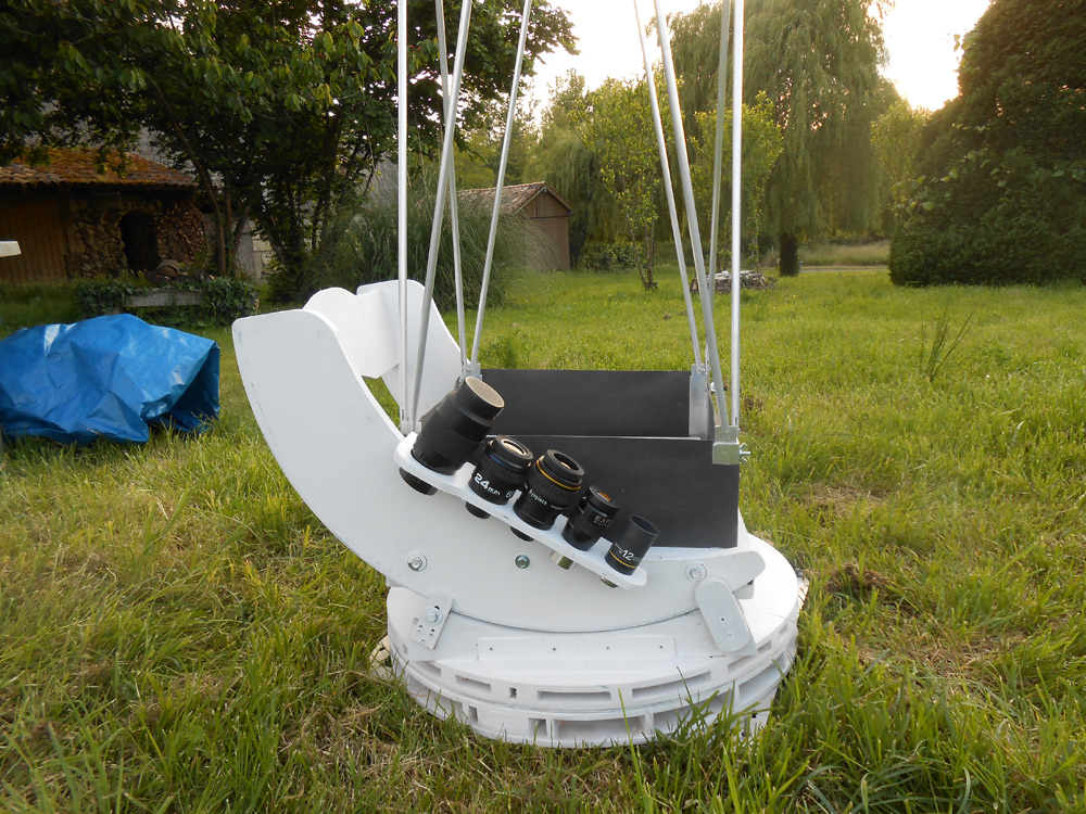

Bonsoir :)
aux RAP, il avait fait l'objet de convoitises, j'ai vu personnellement Pierre D. baver de jalousie devant mon instrument :
le voici avec sa nouvelle robe
dob_2013_2.jpg?psid=1
la peinture n'est pas tout à fait sèche :be:
dob_2013_1.jpg?psid=1
ce soir, c'est sa première lumière heu...son premier nuage :be:
pourvu que...:b:
PS: c'est un 300/1500 mais j'ai prévu la base pour un miroir de 400...on sait jamais:cool:

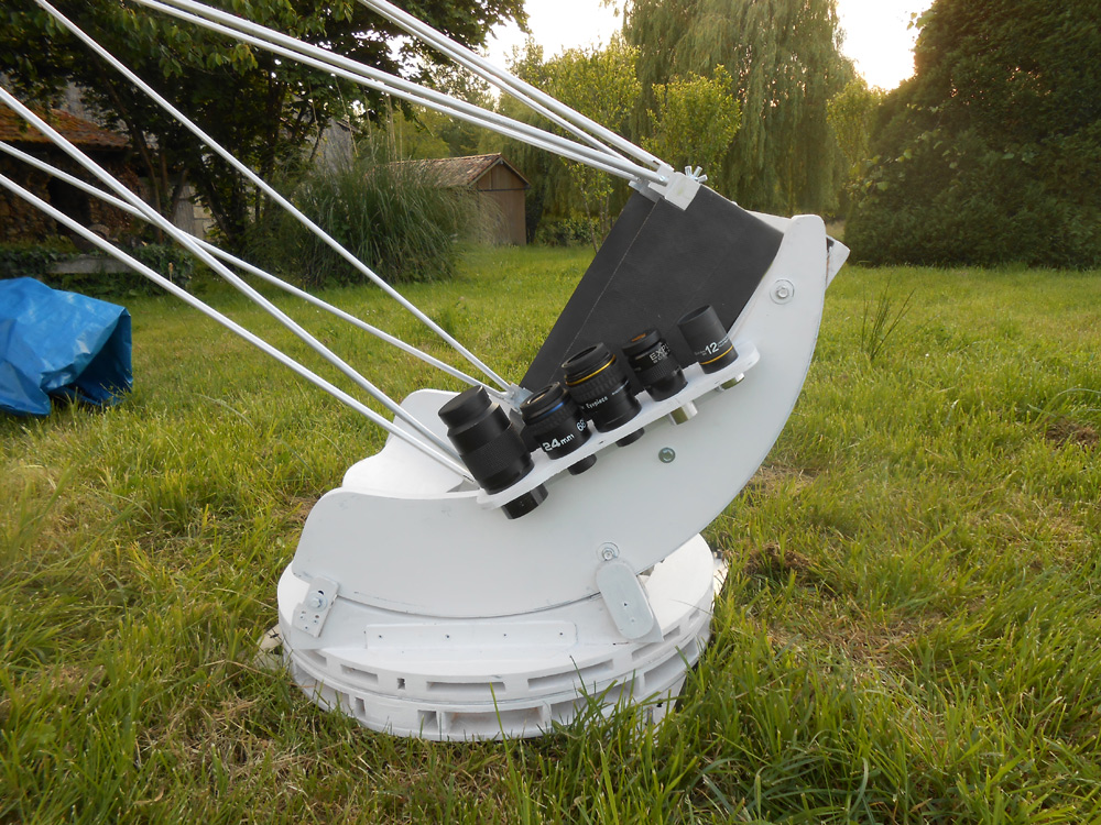

Wouah qu'il est beau!! :) C'est pour aller avec la DeLorean ?
Une seule petite remarque: pourquoi avoir fait les cornières verticales sur lesquels se fixent les tubes, si hautes ? Il vaut mieux que les tubes se rejoignent sur une fixation la plus proche possible de la structure, sinon, il y a une faiblesse. Mais tu verras à l'usage.
En tout cas, bravo!
Pierre
(nous nous sommes cotoyés aux RAP, mais je ne savais pas qui tu étais, j'en suis bien désolé...j'adorrre tes photos...)
Merci :)
oui, Pierre, ces cornières et ces petits tubes (trop fins) ne sont là que pour quelques temps
par contre je suis super content de ce premier jet, je viens de me faire une Saturne "tombée du jour" avec division et bandes :)
bon, il faut que je fasse un peu sortir le foyer (je vais recouper ces cornières) et que je recule les roulements avant mais ce ne sont que des peccadilles :be:

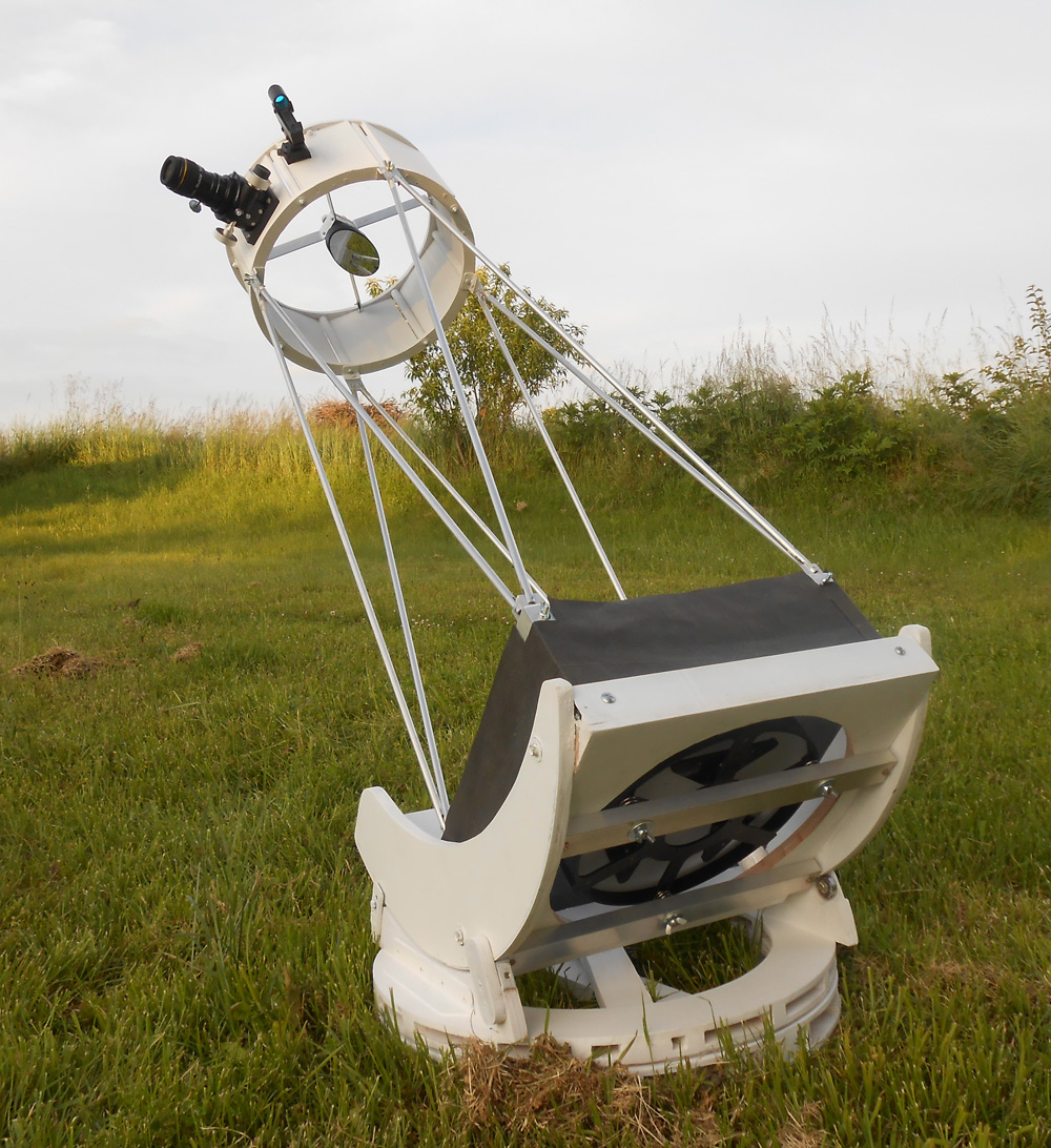

pour les plus attentifs d'entre vous , sur les photos , vous remarquerez les deux croisillons qui matérialisent le diamètre du rocker et pour l'un et celui de la base pour l'autre ( l'axe de pivot doit se trouver au centre de ces deux croisillons je pense )
Observer alors attentivement les brins d'herbes qui se coincent entre ces deux croisillons
Conclure sur la nouvelle méthode de tonte nocturne de la pelouse , ou sur les futurs "crop circles" d'ici quelques nuits

Le diamètre des tubes serruriers semble mini...:b: c'est du 10mm ??
Wouahou, la gérard touch s'est bien améliorée !!! :be:
J'ai hâte de rencontrer ton nouvel engin ;) bravo !
Mais c'est très bien ces petits tubes,...même des lattes en bois iraient :).

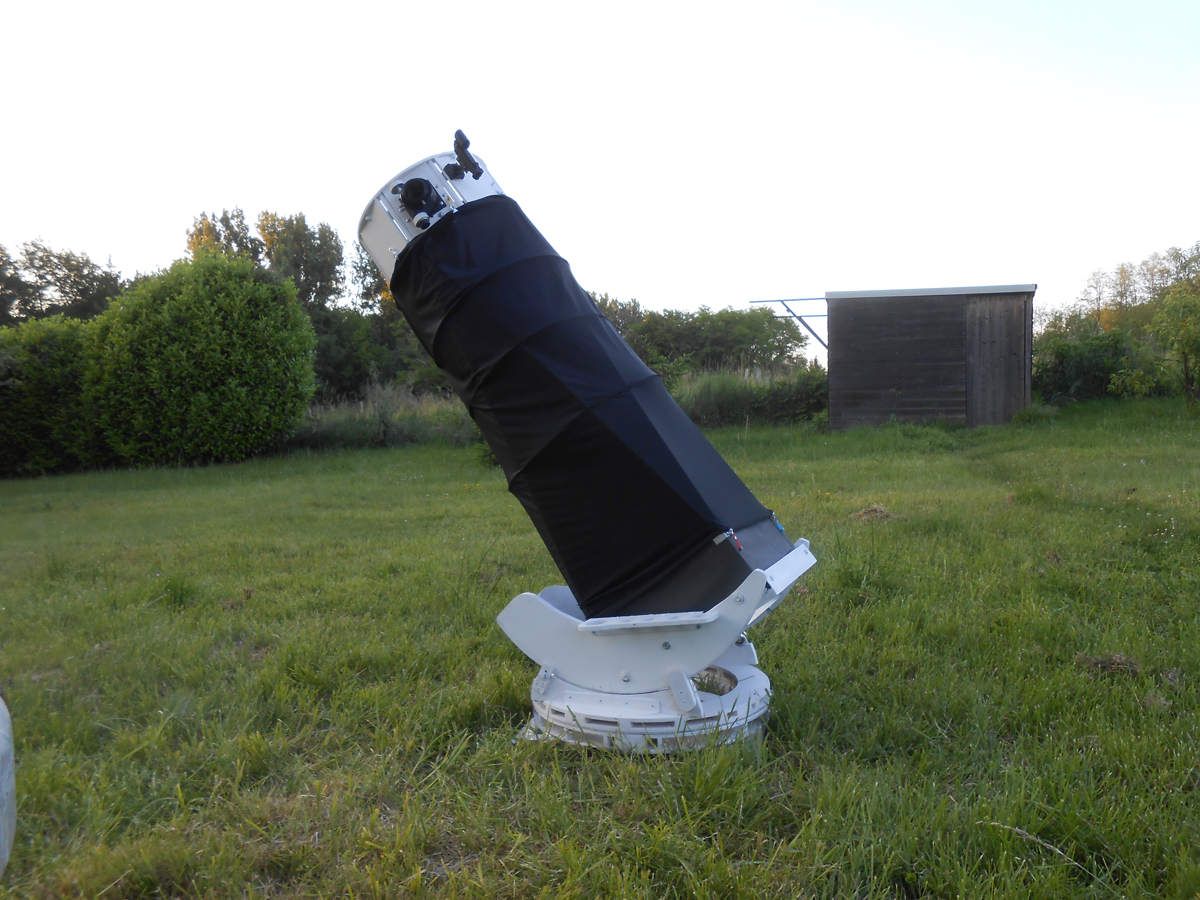

dernière évolution: la cartouchière
cartouch1.jpg?psid=1
inclinée de façon à ne jamais renverser les cartouches
cartouch2.jpg?psid=1
tatannnnnnnnn!!!!!

Mais as tu prévu de mettre un écran protecteur de l'autre coté du porte oculaire histoire de ne pas avoir dans les yeux les rayons issus de l'horizon en face de toi ?
Genre ça :
Et je ne pense pas que ce soit non plus très bon de laisser en blanc l'intérieur du logement du primaire (vu depuis le secondaire). Tu risques d'avoir des reflets indésirables à cause de ça et de perdre en piqué...
Genre ça :
oui tu as raison, j'ai commencé à repeindre l'intérieur en noir
et je lui ai mis son préservatif :be:
jupe.jpg?psid=1

Les tourillons ont un forme bizarre, c'est pour la rigidité?
En tout cas il est très réussi!
Bravo!
merci :)
en fait hier soir c'était sa première nuit complète, je lui ai trouvé quelques défauts de plus
notamment les tourillons trop courts qui ne permettaient pas les pointages bas
je les ai modifié cet aprem et ce soir je reteste :be:

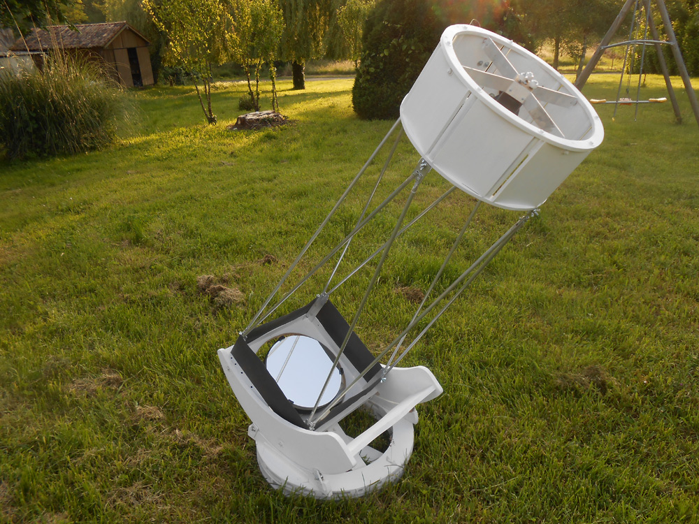

Je dis bravo!! Il est drôlement beau ton GF :) T'as pas perdu de temps, la pauvre planche a été taillée en pièce en deux temps trois mouvement!
ps: les croisillons de la base font mulching ou tu dois rajouter un bac?
