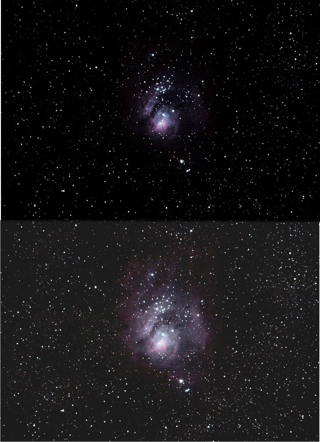

J'ai enfin put bénéficier d'un bon ciel clair et dégagé hier soir !
Et pour le deuxième essai en photo, je me suis attaqué aux nébuleuses du Sagittaire, qui a pointé son nez hier soir vers 1h30 à l'horizon pour mon plus grand plaisir !(j'allais plier après une soirée d'observation jouissive dans la grande ours et hercule au Dob 200, quand je me suis retourné j'ai vu la cafetière se lever... j'ai sorti la lulu du coup... :wub:)
L’idée était juste de faire un test de pose au delà de 30s...
M17 - L80/600 - EOS1000D 28x45s (13 Dark/13 Offset & Traitement DSS)
M8 - L80/600 - EOS1000D 10x60s ( 13 Offset & Traitement DSS)
j'ai pas trop poussé le traitement, j'me suis gourré j'ai laissé le réglage sur Jpeg... et j'ai l'impression que la map était pas au poil... je vais les reprendre avec Iris plus posément pour voir si je peut en tirer un peut plus d'infos ;)

Salut Julien
ça à l'air tout bon mais j'ai l'impression que le traitement a tué le signal, le fond est très bas
effectivement, tu dois pouvoir en tirer plus avec Iris
Salut :)
Et bien c'est pas mal du tout, j'aime beaucoup M8. Cepandant, fait attention de ne pas flinguer ton FDC car là, il est à 0, je sais en connaissance de cause que ça cache bien parfois la misère des FDC, mais dans ton cas, il est plutôt propre, donc pourquoi te priver d'un FDC relevé qui va permettre de sortir du néant les faibles extensions :)
Je l'ai monté à 20, on y voit de jolies extensions sur la droite
Encore bravo!

Merci ;)
J'ai juste bougé les curseurs avec DSS, il me faut un bon momment pour me servir d'iris, je vais faire sa a tête reposée ;)
J'était déjà trop content d'avoir réussi a atteindre la minute sans suivi ;)
Pour ton second essai,c'est pas mal,mais si tu compares à ton premier qui était,si je me souviens le sombrero,tu as fait les mêmes erreurs.CAD pas de flats,pour moi l'essentiel
d'une image astro,plus important que les darks et les offsets,dans le sens ou ces darks
et offsets,tu as le temps aprés de les faire,même en démontant le set.Les flats doivent
être impérativement pris en fin de séance,set en place,et map non touchée.
Pour ton traitement,même défaut que ton premier essai,comme dit Gérard,ton fond est à 0ou 1,de ce fait tu enlèves toute chance à l'image de dévoiler quelques extensions.
Un exemple avec une de tes images ou j'ai relevé le fond à 27-30,je n'ai pas traité
le bruit
Maintenant,je suppose que tu débutes,alors un bon conseil,et je sais que c'est trés dur au début,mais apprend à prétraiter avec Iris et non DSS,tes images ne seront que
meilleures.DSS c'est la facilité à deux balles,je pense perso qu'Iris apporte le maximum
pour les images.Une image sortie d'Iris et bien prétraitée,ne sera que plus facile à
finaliser avec toshop.
Jean-Pierre
Merci jP, j'ai constaté par moi même le résultat avec Iris ;) c'est plus fastidieu mais le resultat est plus poussé, deja rien que pour le gradient, j'me suis entrainé sur oe sombrero hehe :)
j'utilise DSS pour me daire une idee avant de me lancer.
alors pour les flats par contreje ne sait pas du tout comment faire, je ne me suis pas equipe en ecran a flat, je n'avait pas saisi l'importance de flats...
Alors pour le fond de ciel si j'ai bien compris c'est en utilisant les courbes sous photoshop que je le relève ? Ça j'avoue que je nage un peut :p
Merci en tout cas pour m'avoir montre avec mon image, il est évident que j'ai une marge de progression,
