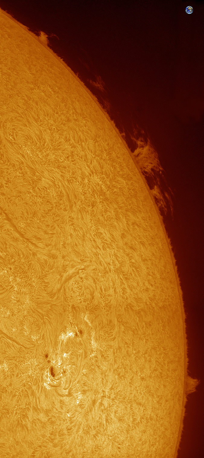

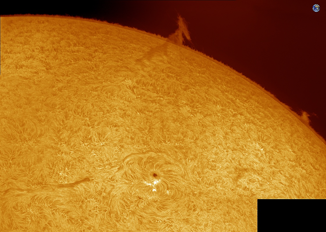

ce matin j'ai pu faire quelques séries d'images avec le PST de 130mm et la caméra Grasshopper3.
Conditions un peu moins bonnes que samedi dernier, mais sympa quand même.
2 grosses mosaïques :

Beau détails ! C est du lourd ton 130 !!!
J ai fait quelques images aussi ce matin de la fenêtre de la cuisine ;) à courbevoie. Il y avait beaucoup de pertubation, et 300 images à chaque fois seulement (monture pas réglée).
LS60T vs 130 mod ... y a pas photo
Erwan
JP, Erwan, Etienne, François, Xavier, merci !
J'ai oublié de préciser que ces images sont réduites à 50%, c'est un comble d'avoir une caméra aussi grande et d'être obligé de réduire ses images lol !
Erwan, ya pas de secret, en imagerie c'est clairement le diamètre qui parle, que ce soit en planétaire ou solaire. Dès que la turbulence le permet un peu, je sens très nettement la différence entre le SM90 et le PST de 130, surtout sur les spicules. Dans le 90 les spicules sont à peine visibles et ne sortent pas bien en image. Dans le 130 elles sont évidentes. Mais dès que la turbulence monte, la 130 ne voit plus qu'une grosse bouillie informe. Alors dans ce cas je sors le PST de 60 !!
