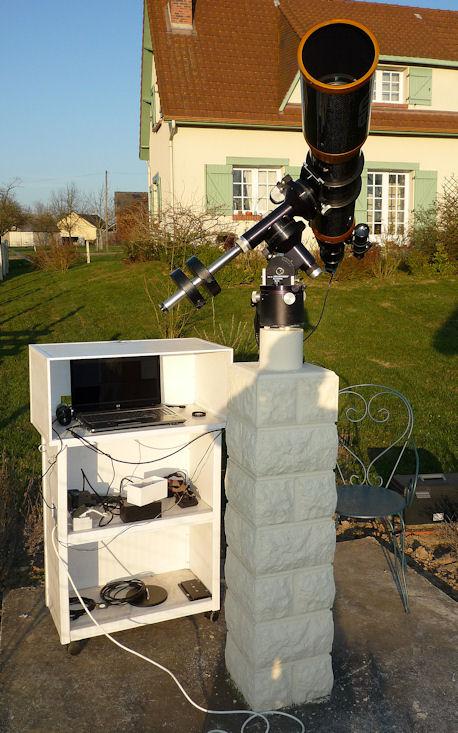

Voici mon montage réalisé avec des éléments pour portail de chez castmerlin,
je l'ai réhaussé quand j'ai revendu mon c11 pour la lunette de 152 ,je suis rarement à 4 pattes pour observer au zénith !!!!et le tube ne touche pratiquement jamais le pilier
j'ai fixé avec de la tige filetée un adaptateur Losmandy pour g11 :
