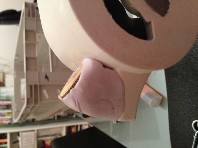

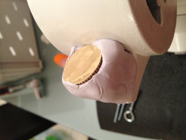

Venant de faire la modif je me permet de déterrer le sujet.
Je croyais être un des seul a avoir un soucis avec la vis d’élévation de ma monture, alors qu'en fait j’étais un des seul a ne pas savoir que c’était un gros défaut bien connu de tous.
Quand on voit comment le système est fait et comment la vis appuis sur la monture, il est clairement indispensable de faire cette modif. D'ailleurs, ma vis d'origine était bien tordue et m’empêchait de faire un réglage correct. Mon pas de vis avait aussi bien souffert.
Apres avoir arpenté pendant quelques heures différents forum je me suis attaqué au démontage de la monture.
Avec une bonne lame épaisse et pointue, je suis arrivé facilement a faire sauter les 2 caches. J'ai choisi la méthode de la pâte epoxy. Et comme appui pour la vis neuve, une piece de 50cts limée.
Je n'ai pas remis les 3 vis d'origine du frein en place car je voulais pouvoir le serrer a volonté. J'ai mis a la place des vis avec oeillet temporairement, le temps de trouver 3 vis moletées bien propres.
Résultat, c'est très clairement le jour et la nuit, c'est maintenant très fluide, et tres facile a regler. Le nouvel angle d'attaque de la vis n'est cependant pas encore parfait au millimètre car j'ai encore une petite flexion quand je serre très fort.
Le réglage manuel du frein compense néanmoins ce léger détail.
En bref, pour les 15 euros que ça coûte, FONCEZ !!!!!
