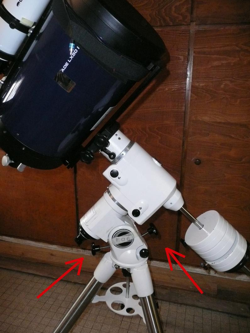

Je n'ai pas eu de problème avec cette vis et pourtant je fais une mise en station chaque fois qu'il y a des étoiles ou presque depuis plus d'un an.
D'une part si la monture est bien positionnée de niveau et face au sud, les corrections sont minimes, la polaire est tout près du petit cercle.
Mais c'est vrai que je remets à chaque séance le trépied au même endroit repéré sur ma terrasse.
D'autre part, au lieu de forcer comme un malade ou avec une clef qui va ruiner le filetage, la vis et l'appui, il suffit de soulager le poids du coté opposé au viseur et la vis coté viseur tourne (presque) sans effort. Ca, c'est de la modif pas chère ...
Et pourtant, j'ai du poids sur mon EQ6, RC8, 3 rallonges 90, atik383, OAG, ssag, Telrad, 2 contrepoids.
Pour compenser les petites variations à chaque mise en station, il suffit la plupart du temps de visser ou dévisser légèrement la vis coté opposé au viseur. Par élasticité, la monture étant en appui sur la vis de l'autre coté (celle qui force), on arrive à monter ou descendre la polaire suffisamment pour compenser l'horizontalité ou l'orientation vers le sud du trépied. De plus, le support étant en contrainte entre les deux vis, le réglage devrait être plus stable. Je m'interroge sur la stabilité dans la nuit d'un collage à la pâte à modeler améliorée, avec l'effort demandé à cette partie de nos montures mal conçues pour nos latitudes.

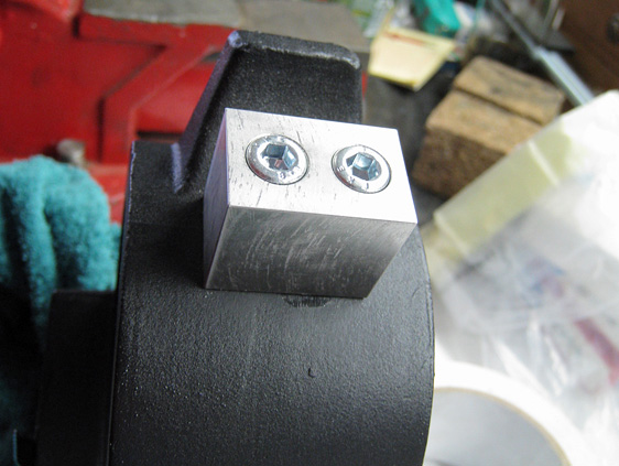

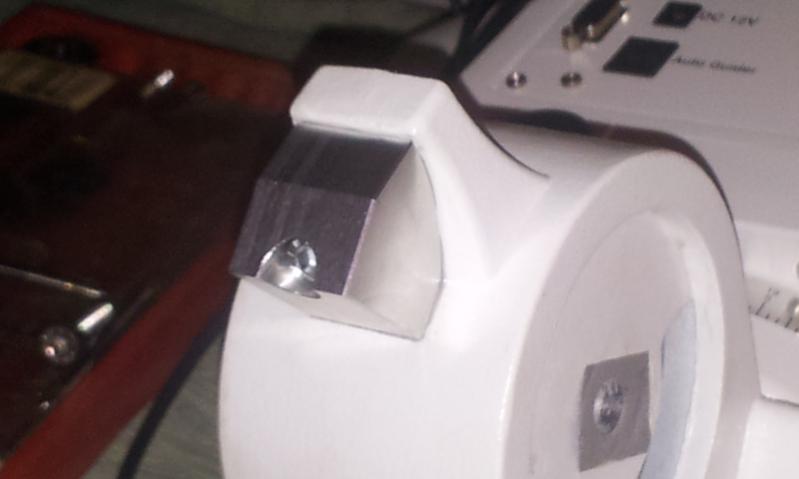

Assez simple à réaliser. Il faut ouvrir la bête mais c'est tellement plus pratique après.
Un petit bout d'alu
2vis 6pans de 6mm
des trous
2 écrous freinés.
Ensuite j'ai aussi modifié les vis pour y mettre des écrous moletés. Les vis d'origine ce sont tordu vu leur position d'origine.
Jm
et puis si le coeur vous en dis (3eme photo..) :-)

Je vais donc rajouter un carré d'acier pour faire un talon artificielle plus prêt et remplacer les vis alen par des vis papillons.
Tout çà est un peu détail et juste esthétique, il suffit qu'il n'y ait pas de jeu latéral ;)
Mais il est vrai que rien n'empêche de se faire plaisir même si c'est caché (justement dirais-je!)
Cet axe de rotation ne sert pratiquement pas si ce n'est à la MES. C'est le talon qui est primordial.
