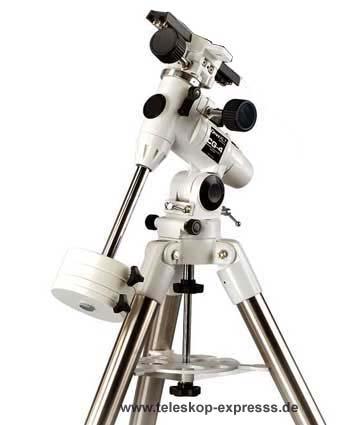

Je ne connais cette monture que de nom.
Techniquement parlant, le site Celstron allemand la donne pour une capacité de charge de ... 9kg
http://www.celestron.de/product.php?CatID=9&ProdID=939
(voir sub "Technische Daten" ---> "Traglast")
Maintenant, est-ce uniquement pour du visuel, ou également pour de la photo?
Sachant que les indications constructeur sont parfois un peu généreuses ...
Et tout ceci ne dépend pas uniquement de la capacité de charge brute: la limite peut dépendre du porte-à-faux que l'instrument peut causer en raison de sa longueur, ou de son volume qui peut présenter plus ou moins de prise au vent latéral, même faible ...
Est-ce que tu as déjà fait des recherches dans la section "photo" de WA?

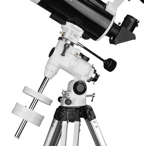

La CG4 est l'équivalent chez Celestron de la NEQ3/EQ3.2 de SW. La preuve en images :
Le 9 kg annoncé par Celestron devient 15lbs (approximativement 7 kg) chez TS...Donc comme avec la NEQ3, sous réserve que ta monture soit motorisée en AD, tu devrais pouvori t'initier à la photo stellaire mais sans espérer autoguider.
