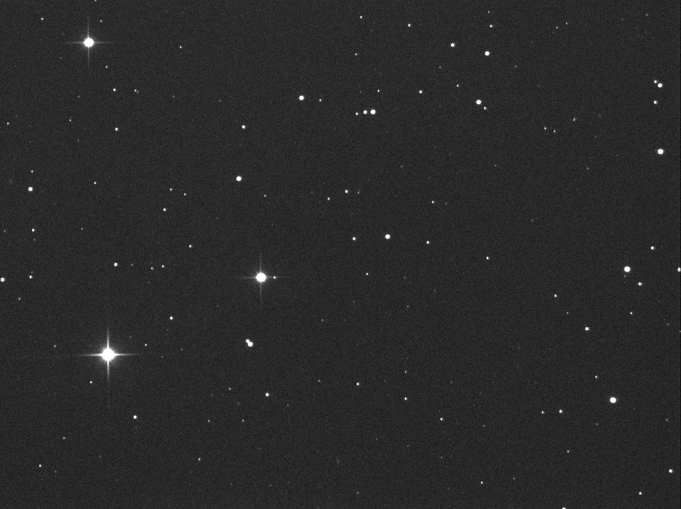

Voici une image avec le mpcc à 55mm sans aucun filtre. Brute de 30s sans suivi pour ne garder que le tilt et la distance mpcc (colim aux petits oignons sur une étoile).
Je pense que le MPCC peut passer à F/D 4
