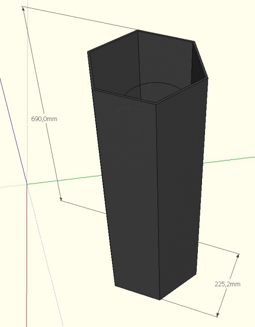

Pour tes histoires de tube plus long ou plus court, je cogite sur la possibilité de fabriquer des tubes en sandwich carbone-PU-carbone, pour l'astrophoto. Très légers et quasi sans dilatation. La section serait hexagonale, la queue d'aronde intégrée et pas de PO: le couple CC-capteur se visserait directement en sortie de tube sur un élément noyé dans la masse pour la rigidité. La MAP se ferait sur une plage très courte à l'aide d'un focuseur Borg: http://www.teleskop-express.de/shop/product_info.php/info/p4591_Borg-Non-Rotating-T2-Helical-Focuser.html

tube carbone hexa...queue d'aronde integrée, plus de colliers...

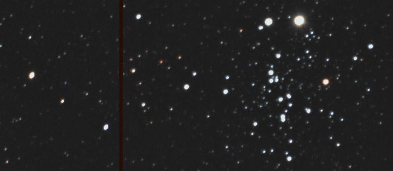

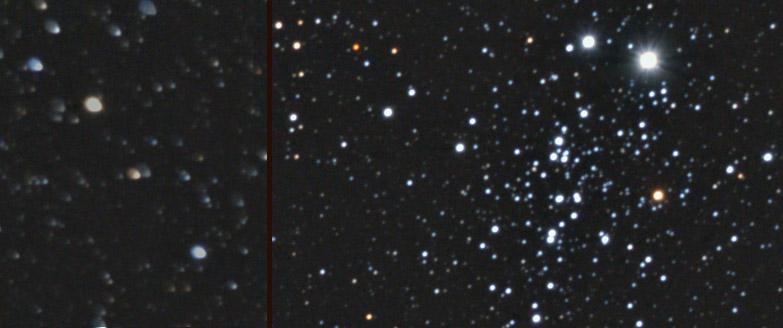

En premier un lien pour une full de Deneb, 5sec à1600iso à l'uhc pas de guidage évidement et entre les nuages:

Super, les photos, merci beaucoup! :)
Les étoiles piquent sur ta brute, c'est épatant! Léger 'tilt' en haut à droite et une petite sur-correction dans la partie gauche, mais pour une première c'est déjà super.
Pour un usage astrophoto, on pourrait presque se permettre de tout visser à demeure. Une simple bague réglable sur quelques mm serait suffisante. Rigidité totale garantie! ;)

Oui sur ton tube hexagonal, une partie rigide en carbone aussi qui remplacerait le PO avec un insert qui serait cette bague réglable sur quelques mm comme tu le dis...
Je vois plutôt du tilt dans la partie gauche, les étoiles sont déformées à l'inverse du coma. Qu'entends-tu par sur-correction ?
C'est toujours un peu compliqué de différencier...
J'avais d'ailleurs hésité à mettre cette photo, je l'ai plus tôt mise pour la finesse des étoiles.
Mais vu la qualité du ciel très médiocre + une distance que je n'ai pas eu le temps d'optimiser, ne regardons pas trop les angles :)
Sur-correction : distance trop importante entre capteur et correcteur.
Coma : distance trop courte entre capteur et correcteur.
Un tilt entre le capteur et le correcteur pourrait provoquer de la sur-correction d'un coté et de la coma de l'autre ;)

La sur-correction se remarque quand les étoiles en périphérie forment des arcs de cercle autour du centre du champ. Regarde la partie gauche de cette image:
La sous-correction c'est quand les étoiles en périphérie sont allongées vers le centre, il reste de la coma:

La forme hexagonale convient parfaitement pour un astrographe ou un dobson.

Je m'étais fait exactement la même reflexion...d'ou mon projet d'astrographe a section hexagonale. Et puis ça permet de faire marcher les neurones, et on a toujours une énorme satisfaction personnelle une fois le joujou créé :D .
