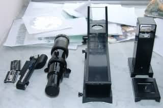

L'intelliscope me serait en fin de compte très utile. C'est par contre un peu cher. Un Telrad (ou autre chose) pourrait-il remplacer ?
l'instelliscope te permet de chercher un élément en rentrant son nom.
Tu auras alors sa position et il t'indiquera lorsque tu pointeras dessus.
SI tu n'as besoin que d'un élément qui permet de centrer ton chercheur, prend un telrad.
Bonjour Arnault,
Pour l'utiliser depuis quelques temps, le telrad avec le PSA (pocket sky atlas) sont à eux deux un system "goto" parfait ! Je me suis fait une mire sur un transparent pour positionné sur le PSA et avec je trouve tous les objets que j'ai envie de voir (stellarium avec le plug-in oculaires dispose aussi d'une mire telrad !)
C'est pour utiliser avec quel instrument ?
Salut Arnauld,
Telrad ou Quickfinder Rigel sont de super compagnons du chercher optique traditionnel et du Pocket Sky Atlas. Sinon il y a le "stylo" laser vert ou rouge. Bref, sans aller jusqu'à un système informatique + codeurs comme l'Intelliscope, pour moins de 50 euro, tu peux essayer de venir compléter ton chercher avec ces "mires" rouges du Telrad ou Quickfinder... Comme OrionRider j'ai le Quickfinder, et je trouve tout avec ça, en moins de 5 minutes !
Cordialement,
Je n'utilise ni Goto, ni Push-to, mais des chercheurs optiques, un TELRAD (et mon pif :be:).
Le TELRAD (ou le RIGEL) sont des ustensils très efficaces: si on veut surélever un TELRAD, soit on bricole, soit on trouve dans le commerce des supports plus élevés pour TELRAD (ce qui, avec le TELRAD, commence à coûter bien cher pour un peu de plastoc, mais si les résultats et la satisfaction sont là ...).

Bonjour emmanuelgarant,
Comme le dit cémoi, le TELRAD ne permet pas de mieux voir; mais il permet de mieux trouver. Même avis: fantastique - y compris le réglage de l'intensité lumineuse de la mire: ça aide énormément.
Modifié par starac
Le Telrad étant assez léger un double face suffit. Il est fourni avec la base et l'avantage est que tu le colles où tu veux sans avoir à faire de trous.
Percer un tube pour fixer une base : là tu n'as pas intérêt à te louper alors qu'avec un Telrad tu pourras toujours décoller (mode brut off) et déplacer la base du Telrad.
bon ciel
ps : la base du quickfinder est aussi fixée avec un double face (à confirmer)
Bonjour Arnaud,
Je suis un telradiste convaincu mais je dois avouer avoir récemment compris l'intérêt d'un système de pointage auto (goto) ou semi-auto. Ciel jaune, aucune étoile visible horizon sud jusqu à 30 degrés :
- telrad : impossible
- chercheur 8x50 : bonne chance pour savoir où on est (j'utilise la visée droite avec les deux yeux ouverts)
- goto : nébuleuses d'été trouvées du premier coup
J imagine que le push to aurait tout aussi bien fonctionné.
D'où l'intérêt de la question de Cemoi : si tu ne vois pas a l'œil nu un minimum d'étoiles (quelles qu'en soient les raisons), le telrad ne te servira À RIEN DU TOUT.
Le telrad sous-entend aussi la capacité à s'orienter seul dans le ciel. Donc connaître un minimum les constellations et se servir d'une carte. C est un petit effort à faire, qui est d'ailleurs passionnant, mais tous les astrams ne souhaitent pas forcément y consacrer du temps.
Sinon pour la fixation du telrad, tu as une grande superficie de contact, c'est le moins qu'on puisse dire. Tu le scotches avec du double face et il bougeras plus jamais. L'alignement avec le tube se fait par trois vis, ça prend 10 secondes à chaque sortie. Seule la base se colle, le telrad en lui même se détache pour faciliter le rangement et le transport. Si tu as un jour deux tubes, tu rachètes juste une seconde base
