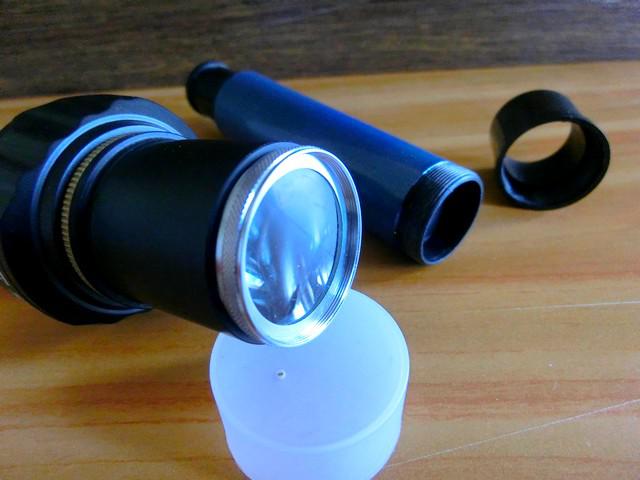

Voici le genre de petite bidouille facile à réaliser ... même pas eu besoin de couper, percer ou coller quoi que se soit.
j'ai récupéré la lentille convexe sur un petit chercheur. Heureux hasard la lentille faisait exactement le diamètre du filtre, soit 25 mm. pour une focale de 95 mm.
La précaution à prendre est de placer le coté bombé de la lentille en direction du capteur.
21339-1370781520.jpg"]21339-1370781520.jpg[/url]

Comme on peut le constater, le réducteur élargit immédiatement le champ de l'image

Si ce petit bricoalge peut en inspirer certain alors tant mieux !;)
Il est certain que lorsqu'on regarde le prix d'un réducteur de focale dans le commerce et ce genre de petit bricolage , au niveau financier il n'y a pas photo ... celui-ci m'a coûté zéro euros !
NB : le petit chercheur était celui d'une lunette de 60 mm, une Bluesky de chez Carrouf ...
