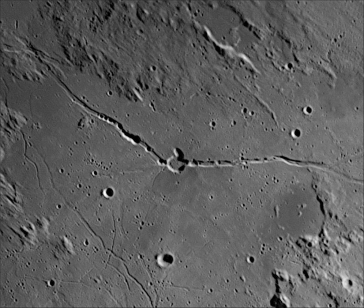

Tout d'abord une image de la rainure Hyginus la première est celle que je vous ai déjà présentée dans ce post : http://www.webastro.net/forum/showthread.php?t=105857 je l'avais triturée dans tous les sens avec plus de 20 essais avec divers nombres d'images avec AS2 puis R6 pour arriver à avoir quelque chose de regardable en plus j'ai dû découper le film car à la fin le télescope dérivait fortement, 1600 images gardées.

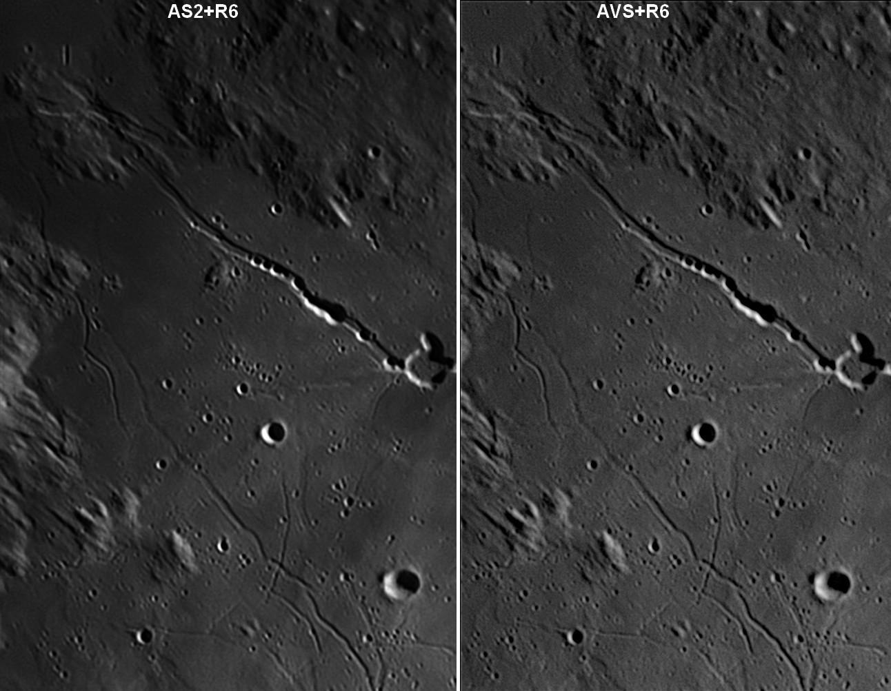

La deuxième est celle traitée avec AviStack puis R6, un seul essai en mode automatique jusqu'à la sauvegarde des images stackées, avec le même film raccourci. Pour mieux comparer je l'ai éclaircie et floutée un peu.

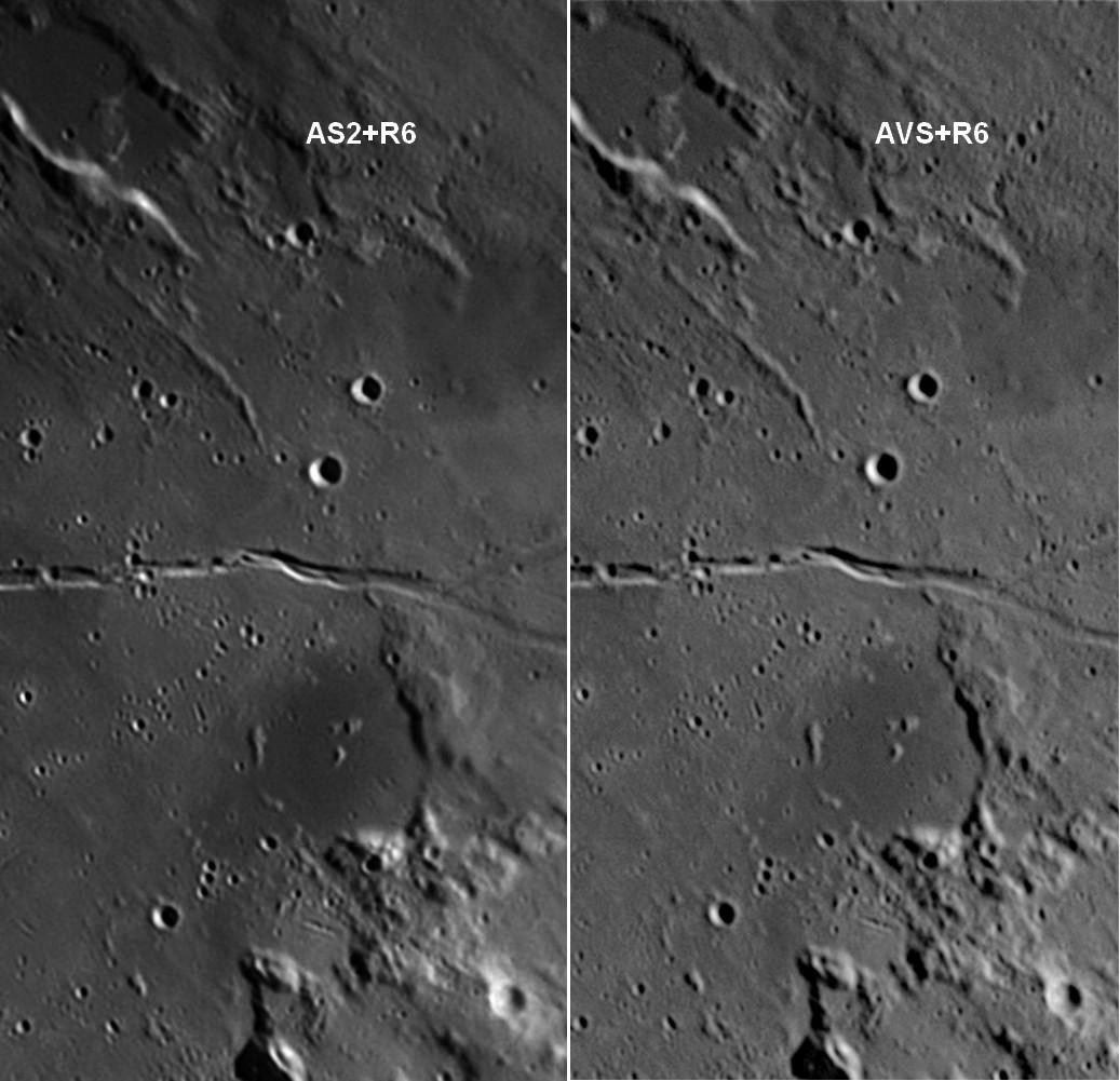

La suite est les comparaison de diverses zones de chaque image. J'ai essayé d'avoir à peu près la même tonalité on note tout de suite sous AviStack une meilleure impression de netteté.
Si l'acquisition est turbulente encore une fois AVS s'en sort mieux dans les petits détails même si on utilise le drizzle avec AS2, mais l'écart est bien plus réduit dans ce cas suivant les zones, par contre le drizzle rallonge nettement le temps de traitement. Ici aussi un seul traitement fait avec AVS puis R6 pour les ondelettes.

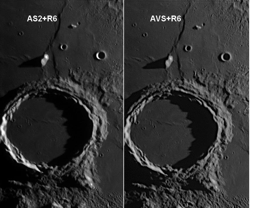

Première image AS2 + R6 deuxième AVS + R6. Puis détails, par exemple dans le cratère Archimède où apparaissent plus de cratères. La aussi la finesse de l'image est meilleure sur les bords.
Si l'acquisition est de meilleure qualité l'écart se resserre bien à condition pour AS2 d'utiliser le Drizzle mais AVS fourni encore une image un tout petit peu plus fine.
