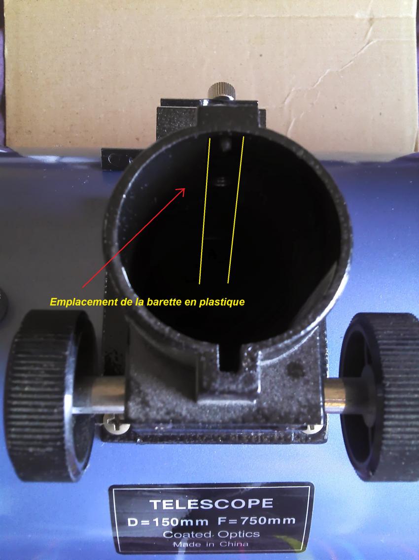

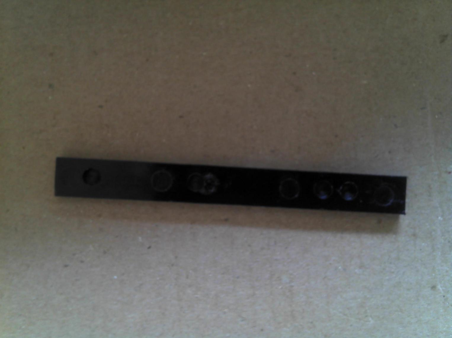

Or, durant ce nettoyage, j'ai fait ressortir intégralement le porte oculaire sur crémaillère (d'origine) avec pour conséquence de me retrouver avec une petite lamelle de plastique noir, dont j'ignore où le remettre, et je ne parviens pas à repositionner le porte oculaire dans le tube :cry:.

Maintenant tube à l'envers tu verras ou tu sentiras une rainure dans le PO, en bas.
Là dedans tu mets ton bidule en plastique et ensuite le coulisseau.
Et hop ! Tube à l'endroit pour régler la pression sur le coulisseau.

bref retour pour confirmer que cela a parfaitement fonctionné.
Un grand merci. :pou:
J'ai mis les photos de la pièce concernée en pièces jointes.
