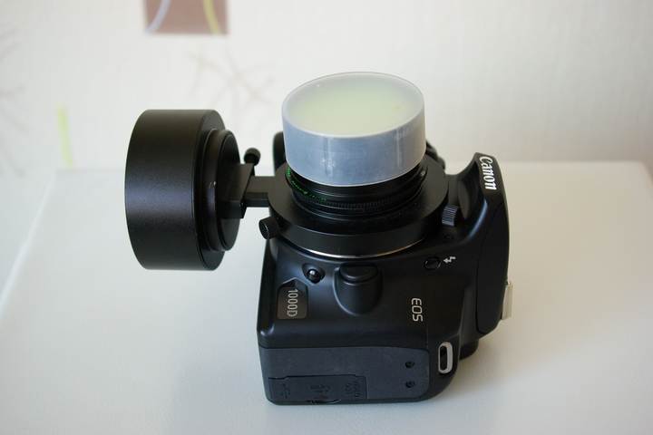

J'utilise cet OAG pour mes guidages :
http://www.teleskop-express.de/shop/product_info.php/language/en/info/p641_Off-Axis-Guider---nur-9mm-Baulaenge---T2-Anschluss---fuer-CCD--AKTION.html
A note qu'il était à 250€ l'an passé.
Il se comporte assez bien depuis son redesign (flasques plus rigides et montage du guideur mieux conçu)
Le montage du guider est en T2, mais il existe une bague T2 vers C.
J'utilise une CCD DSI Pro (1/3") pour avoir des étoiles quel que soit la région du ciel.
Avec la PLA, tu peux avoir du mal à trouver, le capteur est petit et la sensibilité doit être limite sans bin2, mais j'ai pas testé.
Depuis que j'ai ce montage, il me sert aussi bien sur le newton que sur la lulu de 72. C'est une garantie de gestion des flexions, poses de 20mn sans soucis.

Note qu'avec celui-là tu économises une bague T2/Canon car l'OAG comporte directement une baïonnette Canon. C'est toujours ça de gagné en backfocus et en rigidité. ;)
Côté CCD, il faut ±44mm entre le prisme et le capteur de la webcam. Si tu visses directement la caméra sur l'OAG elle sera probablement trop près. Il faudrait ajouter un peu de distance ou utiliser ça: http://www.teleskop-express.de/shop/product_info.php/info/p209_Visual-Back-T2-to-1-25----with-additional-T2-male-thread---short.html
Le mieux est de demander directement conseil chez TS, ils répondent aux emails en français. Ils t'indiqueront exactement les pièces qu'il te faut.

Cet OAG n'est pas rotatif, et il faut donc choisir une orientation et le bloquer.
Le prisme est réglable en hauteur, il est donc facile de voir si on est dans le champ du capteur.
Ensuite il y a une limite à tout, car il faut le même backfocus vers l'APN et la PLA.
On joue avec la hauteur du plateau guider sur le tube du prisme, mais pour plus de rigidité, j'ai pris l'option de laisser le support du guideur sur le plat de l'OAG, et ajusté le backfocus avec des bagues allonges.
C'est un peu galère mais on fait ça une fois pour toute et un jour où on a la Lune pour ne pas s'enquiquiner avec des étoiles...:p

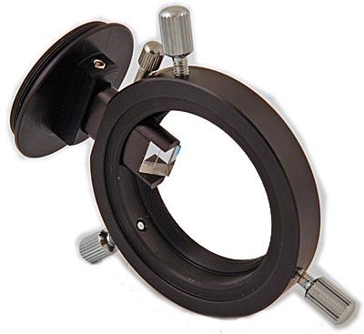

Comment ça pas rotatif?
Les 3 vis à 120° servent bien à régler l'orientation?
Ah ouais je vois pour la mise au point du guideur, mais du coup il faut des bagues allonge de la bonne longueur au millimètre prés non?
3 positions à 120, mais fixes, pas rotatif comme certains O.
En fait tu peux bouger légèrement en rotation, mais juste de quoi positionner le prisme correctement pour qu'il ne masque pas le capteur principal.

aaaaah pour le "pas rotatif" en fait c'est juste 3 positions possibles? 3 trous où l'on peut faire passer le prisme?
Oui bon, rotatif, pas rotatif, perso je me rends compte que c'est une "fonctionnalité" dont peu de gens se servent... A la limite, si le cadrage le permet, on peut aussi pivoter l'appareil dans le PO pour tomber sur l'étoile guide...

si c'est le DO Ts avec un apn , le retour du prisme sur le haut du Canon au dessus de l'objectif limite la position du DO ,il ne reste pas trop de positions en rotation pour la cam de guidage qui suivant le modèle (une pl1-m c'est l'horreur ça touche partout , il vaut mieux les cam en 31.5mm du type qhy-5 lII) , en plus les 3 vis qui dépassent viennent immanquablement là ou il y a le retour du prisme (voir photo 2) .
la latitude de déplacement se limite à la largeur des encoches - la largeur du prisme soit 2 mm max.

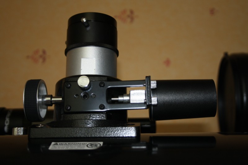

Jusqu'à maintenant j'étais pas trop pressé comme j'étais en examen,
Mais maintenant que ça se termine je m'apprêtais à passer commande quand je me suis rendu compte que je ne savais même pas comment cet OAG se fixe sur le télescope.
Pour le moment je visse directement mon adaptateur photo sur le tube gris du porte oculaire du telescope, il n'y a donc qu'une seule bague de montée.
Mais là j'arrive pas à voir ce que c'est... Ca se visse bien directement sur le tube? Pas besoin d'adaptateur?

Et tu sais si c'est du M48 le crayford d'un newton 254/1200?
Normalement, quand on retire le PO, le pas de vis des tubes Synta (SW, Orion USA), c'est du M54. Il faut donc un adaptateur M54 vers M48.

mais en fait il faut que j'enlève le porte oculaire pour pouvoir faire la mise au point avec mon Canon, donc il me faut un truc qui se visse directement sur le tube gris qui coulisse.
Si ce tube c'est bien du M54, alors l'adaptateur que j'ai pour mon appareil c'est celui là: http://www.teleskop-express.de/shop/product_info.php/info/p203_TS-Adapter-von-M54-auf-T2---kurzbauend---Skywatcher-Crayford-Auszuege.html
(le coté T2 me semblait pas si petit par rapport au coté crayford pourtant... mais là je ne l'ai pas sous la main pour vérifier)
enfin bon, si c'est ça y me faut la même chose mais avec du M48 femelle à la place du T2.

il est comme ça le PO:
j'enlève le truc noir et visse la bague M54/T2
