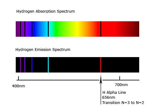

Oui, il faudrait investir dans une monture équatoriale motorisée :p Sinon au niveau des couleurs le Soleil apparaît en rouge sombre c'est bien ça ? (Parce que sur le site de Lunt c'est pas du tout ça)
En visuel, c'est d'un rouge - orangé, la couleur Halpha.
La plupart du temps les images sont faites avec des caméras noir et blanc.
La couleur est ajoutée par après, selon les goûts de l'auteur.

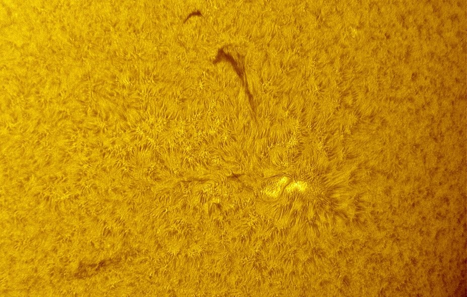

En rouge (pas forcément sombre;)): c'est du mono-chromatique sur la raie Ha, les photos très généralement faites avec des caméras NB sont colorisées...
Exemples:
http://www.astrosurf.com/ubb/Forum3/HTML/037849.html
http://www.astrosurf.com/ubb/Forum3/HTML/037926.html
