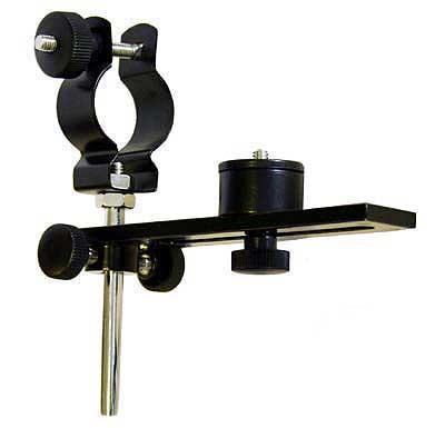

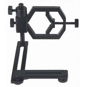

jean quand tu parles de support tu fais réference à quelque chose dans le genre de ces supports je suppose ?

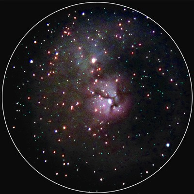

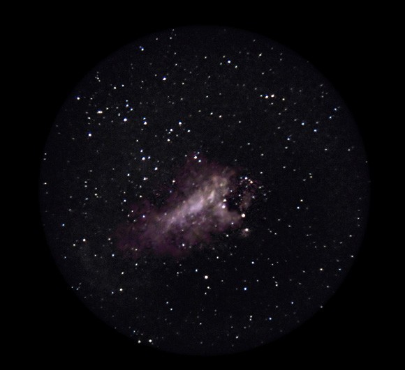

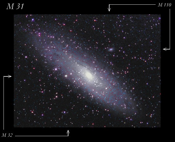

J'ai retrouvé le pseudo de notre expert en afocal sur WA. fifouniou a passé ses "productions" sur le fofo jusqu'en 2007.
Bien entendu ces images de 2005, 2006, 2007 ne sont pas comparables aux images du CP actuelles, mais il faut s'imaginer qu'elles faisaient la "une" des titres dans la rubrique imagerie de l'époque :rolleyes:.
le blog de l'auteur :
http://astro70.canalblog.com/
et quelques images en afocal :

On utilise aussi un support de digiscopie comme ceux présenté ci-dessus.

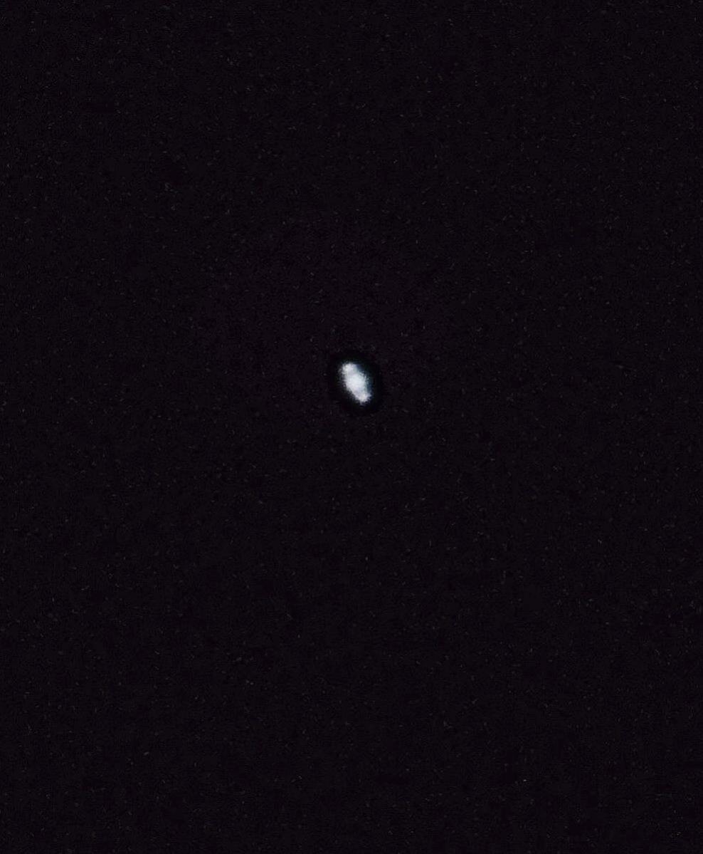

Perso à l'aide d'un compact (Casio ZR-100) je suis arrivé à capturer l'ombre de Io sur Jupiter
b23a37fb-5d07-4f0f-852a-0d7da61158e0_thumb.png"]b23a37fb-5d07-4f0f-852a-0d7da61158e0_thumb.png[/url]
La Lune aussi ...
55c508dc-834a-4f3e-9126-4dde687aec98_thumb.png"]55c508dc-834a-4f3e-9126-4dde687aec98_thumb.png[/url]
