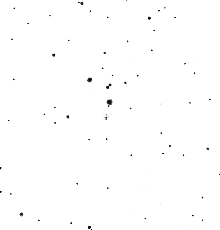

J'ai vu Pluton hier soir avec un 305mm, et un 350mm.
On avait une carte pour le C 14 avec les étoiles jusqu'à magnitude 15. Un motif simple d'étoiles nous a permis de la localiser. Les deux télescopes ont trouvé l'endroit avec le GOTO et on voyait la même chose, même motif. À l'endroit ou était situé PLuton il n'y avait rien d'autre en bas de magnitude 15 et comme Pluton est magnitude 14 ces jours ci, il est fort probable que ce soit ce qu'on a vu. Je vais y retourner d'ici quelques jours pour confirmer le déplacement. Avec le même logiciel on peut suivre de jour en jour. Mon ami avait un logiciel différent du mien et on voit la même configuration, donc c'est plus certain.;) Elle était très faible et visible en vision décalée et direct aussi, mais à la limite de la vision. Un autre ami astronome expérimenté l'a vue aussi.;)
Je joins la carte sur laquelle on voit une croix à l'emplacement de Pluton hier vers 22h.

La carte qu'a présentée Emmanuel est plus complète.

Effectivement j'ai rentré la date du 10 à 22h et mis la localisation sur Québec et Pluton est moins entouré d'étoiles (la plus petite est à mag. 11.7) comparé à la carte d'Emmanuel.

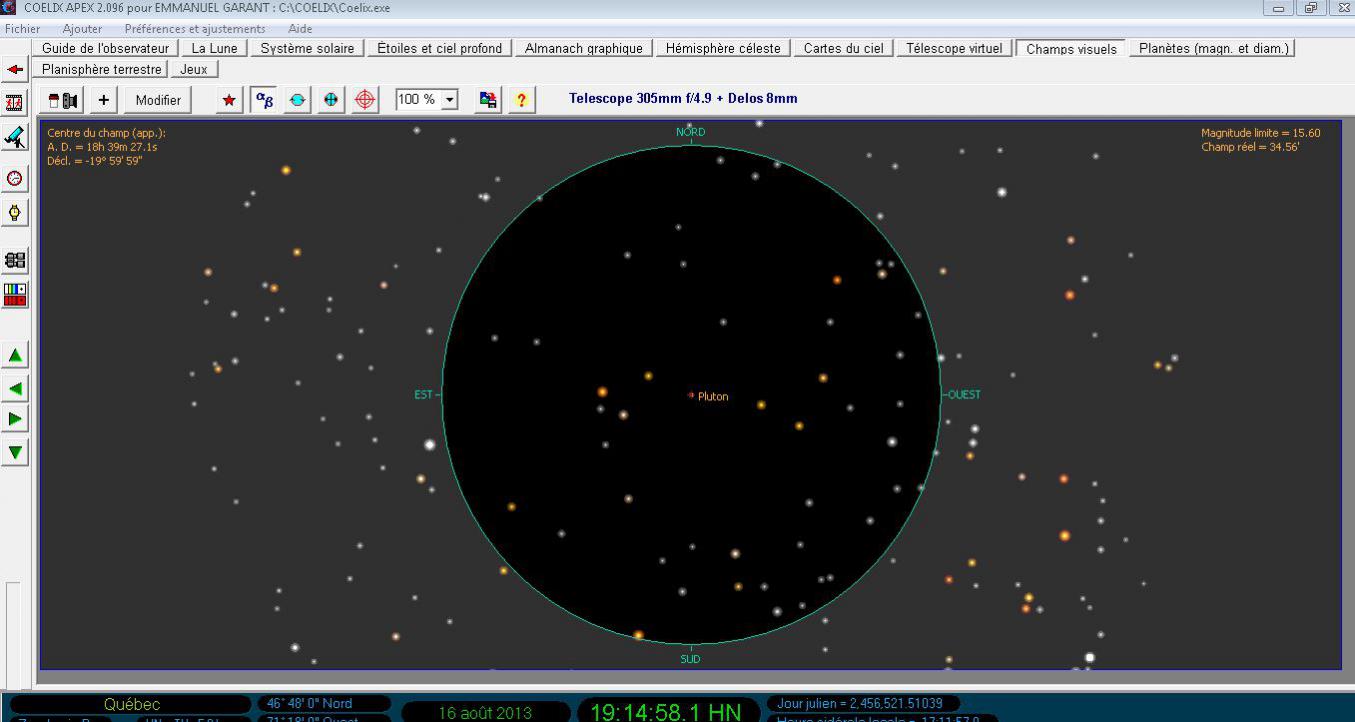

En fait ça dépend de ce que fait le logiciel des étoiles... Il ne les affichent pas toutes mais progressivement avec le zoom... Stellarium est fluide et en affiche un bon paquet, mais ce n'est qu'un affichage dépendant du zoom, pas de prise en compte du ciel, de la hauteur sur l'horizon, de l'instrument, du grossissement utilisé, de l'age de l'observateur...
Voici ce que ça donne avec mon logiciel Coelix pour Pluton, à une heure et une date données au hasard et pour mon télescope 305mm avec oculaire Delos 8mm.
On voit les informations de magnitude en haut à droite.
