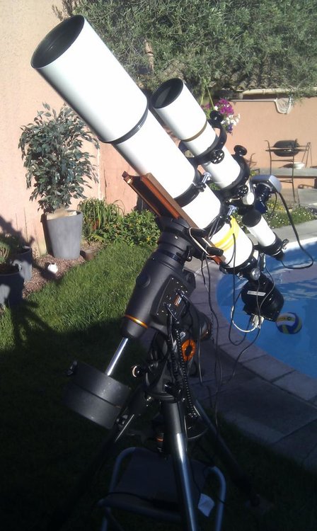

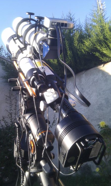

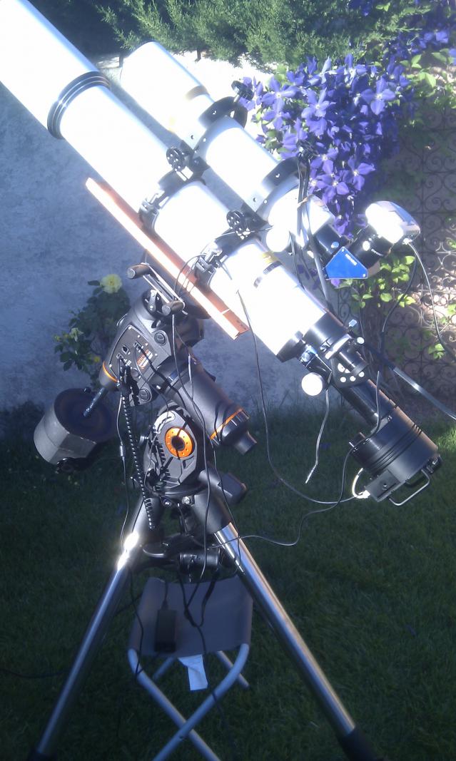

Au fait, vraiment à tout hasard, tu aurais une photo de ta configuration ? Caméra montée et le tout branché ?

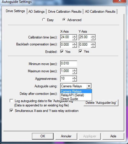

Edit : as tu essayé de changer de mode d'autoguidage ? Voir photo... J'imagine que oui, mais bon...

Salut Titan, en fait il manque l'alim secteur de la caméra sur la photo, je n'utilise pas de hub.
Olivier m'a posté un lien interressant, dans lequel un type demandait quel type de câble brancher car il avait la même caméra et la même monture que moi et d'après certains avis avec un câble croisé (celui d'origine vendu avec la caméra) il y a un risque de griller le port autoguidage de la caméra... C'est chose faite pour moi :cry:
Quelqu'un lui avait répondu qu'il fallait remplacer le câble croisé par un droit pour cette monture...! Si j'avais su ça au départ..... :confused:
Prochainement j'appellerai MEDAS pour leur en parler et voir pour une réparation si ça ne me coûte pas un bras :(
