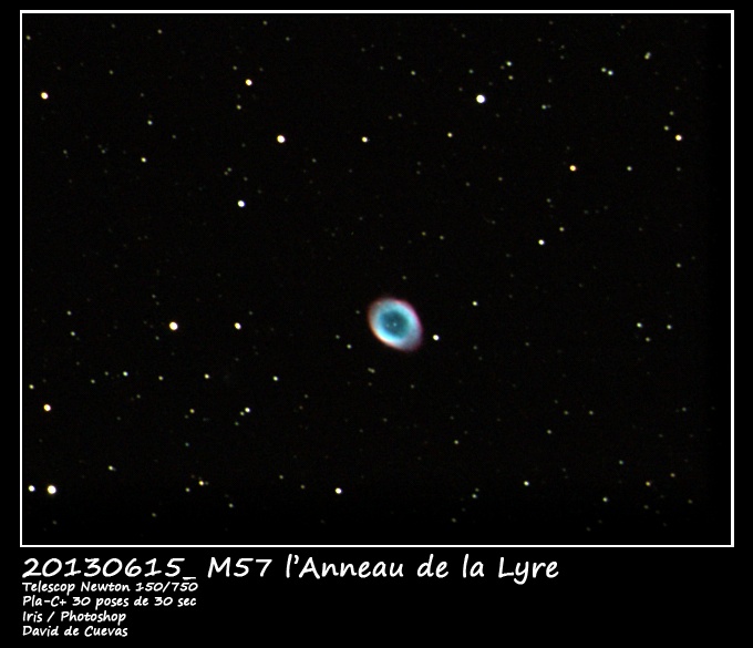

Je ne suis "taté" toute la journée pour savoir si je vous présentais ma première petite bulle bleuté tiré hier soir dans des conditions assez correctes, malgré la grosse incertitude du début de soirée.
J'ai enfin réussi à obtenir une image "à peu près" correct. Sachant que je sais bien que la technique employée n'est pas la meilleure solution d'acquisition en ciel profond. Mais en attendant d'apprendre l'autoguidage et ses secrets, et aussi et surtout le traitement Iris, c'est quand même sympa de sortir des images comme ça surtout au début. Et ça fera des souvenirs pour plus tard!!
Mise au point pas parfaite, je vous le concède, mais je suis bien content du résultat niveau couleur.

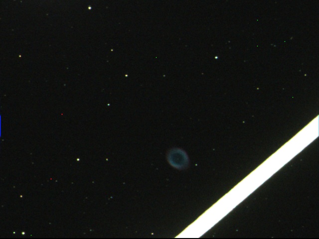

Bon, loin de là rivaliser avec les pointures de l'imagerie en autoguidage (ou pas d'ailleurs) voici donc une petite M57 tiré avec ma Pla-C+ au foyer 30 images de 30 secondes cumulées et retenues sur 42 prises, (le tout sur mon fidèle 150), car malheureusement ISS en à voulu autrement. Et sur les 11 autres un bougé qui amplifiait l'aspect patatoïde des étoiles!
[image brut]Elle a quand même trouvé le moyen de passer là pile poil au mauvais moment!!
Et là c'est fort quand même, quand on sais que mon capteur ne fait que 480x640!!!
Bon ce soir si les nuages veulent bien partir, là c'est mort je crois... Je me tente ISS, peut être que je choperais un pur objet de Messier sans faire exprès!!!

c'est un résultat très honorable,
l'anneau de la Lyre est un objet facile à trouver, à observer, mais loin d'être simple à "immortaliser".
Merci à toi pour se partage,
ton résultat sur M57 montre à ceux qui souhaitent débuter en astrophoto, avec du bon petit matériel, qui OUI c'est Possible :)
pour parfaire ta MAP, je te conseillerai l'option du masque de bahtinov, c'est redoutablement efficace,

Salut
je crois que c'est la première fois que je vois une image faite avec ce capteur
c'est tout à fait honorable :)
pas mal d'étoiles à l'intérieur et des transitions bien douces
du beau travail :)
et puis une conjonction ISS / M57 c'est rare :be:
je ne connais pas non plus cette caméra, c'est une sorte de webcam modifiée couleur? (ccd ou cmos?)
En tout cas, le résultat est vraiment sympa avec de belles couleurs et des étoiles plutot ponctuelles! :)
il ne reste plus qu'à se mettre à l'autoguidage et passer à des objets plus faibles! :)
En attendant, tu vas pouvoir te faire la main sur quelques amas globulaires et autres nébuleuses planétaires qui pêtent! :D

Merci pour les coms!
Concernant la caméra, elle est assez banal, c'est l'entrée de gamme de chez i nova (capteur ccd)
http://www.pierro-astro.com/accessoires-astronomie/autoguidage/cameras-inova.html
, achetée chez pierroastro. D'ailleurs c'est dommage, a l'époque quand je l'ai acheté je ne m'étais pas posé la question de l'autoguidage, et celle ci n'a pas le port qui va bien. J'aurais du partir sur la pla c2 voir encore au dessus niveau gamme.
Un grand bravo pour cette image Clapiotte..fallait y penser et fallait oser, d'autant que la capture de cet anneau et la map à la PLA ne devaient pas être simples !!! De belles couleurs fidèles et l'étoile centrale bien visible, voila qui donne des idées !!!
Comme dit Martial_Julian, il est bien de montrer qu'on peut se faire plaisir en CP à peu de frais, bon après il est difficile de ne pas se laisser entraîner !!! mais en attendnat bienvenue au club !!!
