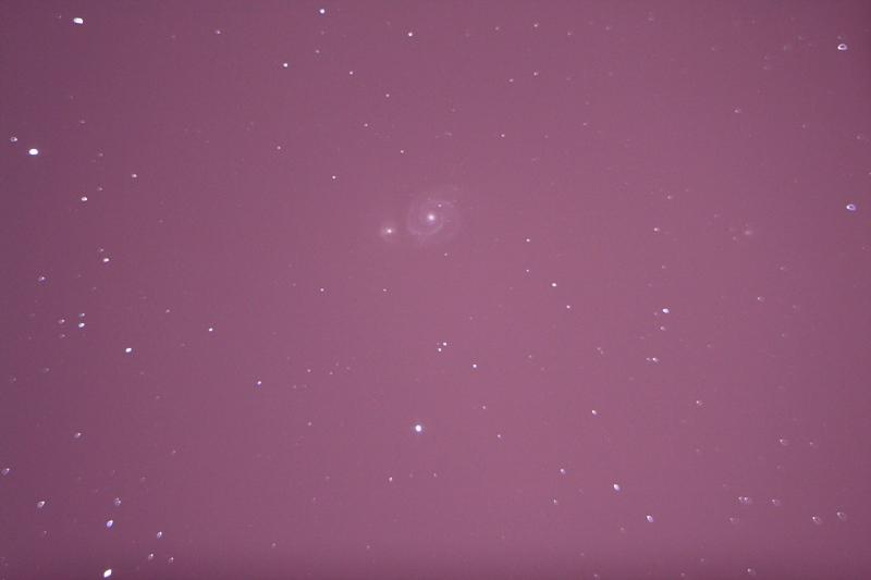

voila une photo que je viens de faire avec mon 200/800
elle est horrible je sais c'est une pause de 3min avec beaucoup de pollution mais ça encore c'est pas grave
par contre les étoiles sont horrible de tout les cotés :cry:
c'est une MAP faite directement au viseur de l’appareil sans passer par le pc pour contrôler l'image donc ça viens peu etre de la
vous en pensez quoi ? problème de MAP ou de collimation ou autre ? quant comme hier j'ai regardé la lune elle était magnifique pleine de relief mais des que je fait une photo c'est plus aussi net (ça peut venir de mes yeux plus tout jeune au moment de la map ?)

Un gros soucis de coma, non?
Ton correcteur n'est peut etre pas adapté?
Pour la mise au point, tu peux la faire sur une etoile brillante ou saturne ,avant de pointer ta cible.

ça ressemble bien a du coma et je pensait que le correcteur allait corriger ça ! pas adapté ça c'est con j'ai pris justement un de la même marque en pensant que ça allait le faire
OU m'a conseillé juste un peu trop tard le parracor 2 mais ça coute un bras ce truc la :/ mais si je n'ai pas le choix faudra bien que j'y passe je ne peut pas rester comme ça
Ce correcteur est prévu pour une distance de travail de 72 à 75mm, à tu pensé à intercalé une bague allonge sur le chemin optique ?
Il doit y avoir aussi un soucis de collimation.
Dans tous les cas un 200 f/4 est très chatouilleux pour tout ce qui touche à la mise au point, à la coma et au tilt.

Ah oui, j'ai eu le même correcteur (sous marque GSO) et il était tellement moyen sur un 200 f/5 que je l'ai retourné pour prendre un modèle un peu plus cher, le TS Komakorr qui marche beaucoup mieux.
non pas pensé a la distance de travail
tu peut m'expliquer avec des mots simple de ou a ou je doit mesurer ça ?
Pour faire simple, tu montes actuellement le correcteur directement sur ton boitier via la bague T2. Donc après le correcteur il y a l'épaisseur de la bague (env. 7mm) puis la distance entre l'entrée du boitier et la position réelle du capteur (44mm sur Canon) ce qui fait qu'entre la sortie du correcteur et le capteur il y a une distance de 44+7=55mm. Le problème est que ce correcteur est prévue pour être efficace si le capteur est situé à une distance comprise entre 72 et 75mm, il faut donc pour arriver à la bonne distance que tu intercale une bague allonge de 20mm ce qui fera 55+20=75mm.

En effet il faut respecter la distance entre le capteur (une marque en relief sur l'APN un rond barré) et le début du correcteur.
si tes trop long il corrige mal si tes trop court c'est pareil.
Selon les rapport F/d la distance est normalement différente. Pour mon correcteur c'est 104mm je crois.
Ton correcteur a 2 faces. L'une rentre dans ton PO. L’autre se vis à l'APN. Tu mesures à partir de la partie fileté mais en butée. Pas la fin du filetage. Plutôt le fond du filetage coté correcteur. Ensuite tu mesures jusqu'à la marque en relief de ton APN qui se trouve au dessus à peut près à 2 ou 3mm du dos de l'APN. LE capteur est contre l’écran en fait.
Mais tu as un autre problème. Les étoiles de droites sont difformes. C'est sans doute du à du tilt. C'est que ton capteur n'est pas correctement à plat sur ton PO. Ou alors ton PO n'est pas correcteur plan. Pas facile à déceler.

j'ai remarqué que les étoiles de droite et de gauche n’était pas les même non plus, j'ai bien pleins de défaut et c'est vrais que ça n'en manque pas
avec mon 50 mm ouvert a 1.4 je diaphragmait un peu et c’était bon la coma disparaissait mais la je ne peut pas
c'est quoi le tilt ?
par contre mon correcteur se vise pas a l'apn il est du type coulant ! et si je le devisse il ne se visse pas sur la bague de l'apn
Tu aurais une photo ou un lien vers ton correcteur ?
Le tilt c'est ton capteur qui n'est pas PLAN. Il est légèrement "déchaussé" du coup par exemple : le coté gauche de ton capteur plat est plus proche de l'étoile que le coter droit de ton capteur. Le décalage infime se voit.
Maintenant si tu arrives à corriger un peu ces défauts, il te suffira d'en tenir compte et de RE-cadrer avec un logiciel tes photos. On le fait souvent. Les newtons sont parfois incorrigeables sur les bords. Ton correcteur bien régler limitera les effets au centre et vers l'extérieur au moins.

regarde là : http://www.pierro-astro.com/accessoires-optiques/correcteurs-reducteurs/correcteur-de-coma-kepler-2.html
visiblement il se démonte pour intercaler ou modifier les distances.
En fait toi tu utilises un APN EOS mais d'autre utilisent des caméra CCD dont le capteur n'est pas positionné à la même profondeur. Tu as monté de manière standard ce correcteur qui est à adapter à chaque caméra.
Essaye de comprendre le réglage à apporter si il est possible de modifier bien sur.

j'ai bien vu qu'il se démontait mais le pas ne correspond pas je vais yeuter ça tranquille et voir ce qui ne vas pas
merci de vos conseils
J'ai compris.
Pour un EOS il faut que tu retires la parti non optique (faite pour un oculaire). Et que tu ajoutes un allonge de 20mm. Ensuite la bague T de10mm
A mon avis avec le montage que tu as fais tu as le capteur trop éloigné. Tu seras peut être obligé d'acheter les deux pièces chez pierro.

Oui à intercaler entre la piece de gauche et du milieu. À droite cest ta bague de 38 ? Cest colmar qui ta conseillé cette bague ?

ben j'avait besoin d'une bague T pour le canon c'est sans doute moi qui n'ai pas fait attention au moment de choisir je ne me rappelle plus honnêtement
je viens de commander l'allonge et du coup une bague canon qui se vissera sur celle ci (en 48 je crois cette fois) comme le correcteur
et quelque part ça me rassure parce que quant j'utilise le correcteur avec le porte oculaire en visuel (comme hier) sur la lune ou les étoiles j'ai une super image et des étoiles avec des aigrettes bien fine et bien longue alors que la photo de la lune et plutôt moyenne

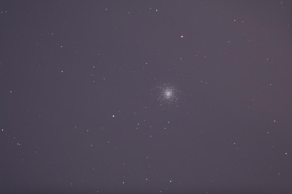

bon voila j'ai reçu mon correcteur et j'ai enfin reussi a faire des essais !
mais pas de bol bien sur j'ai du passer entre les nuages donc pas reussi a faire de suivi et une belle grosse lune
mais c'est deja mieux je trouve
juste une pause de 30 sec brute (j'ai pas compris des que j'ai mis le suivi en route les etoiles etait toute longue !!!)
bon y a plus qu'a faire mieux ce qui dans mon cas devrais etre assez facile
rafa
