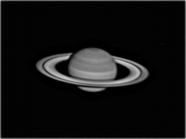

Le 11 Juin (tout au filtre 23A)
20h50 TU
Filtre 23A, Highspeed OFF, filtre moyen, histograme non retouché
21h00 TU, Highspeed OFF, filtre fort, histograme corrigé
21h21 TU, Highspeed ON, filtre faible, histograme corrigé

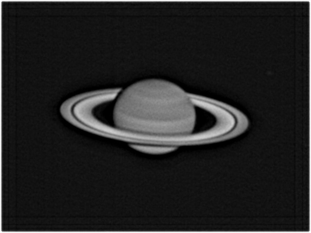

Et puis il y eu le 12 juin
La turbulence était bien plus faible (proche de la seconde d'arc ou un peu moins)
20h58 TU, filtre 23A (25ms)
21h14 TU, filtre 23A (25ms) ... la meilleure de la soirée, de l'année ... et ma meilleure Saturne tout court !
Une animation des deux images ...
On y voit nettement les structures suivre la rotation de la planète même si c'est très loin de valoir les images prises sous les tropiques bien sur !
Bon il manque un chouilla, un peu moins de 10cm de diamètre, et 40° de hauteur de planète, une broutille.

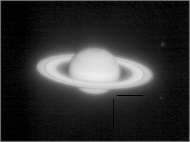

Albéric> Pour la reconstruction RGB, cela n'apporte rien à mon avis vu la piètre qualité de la bleue. Autant laisser les plans séparés, ce sera plus informatif pour la commission des planètes de la SAF !
Seule chose qui peut être rigolote c'est de pousser le gamma et faire apparaître des satellites en orbite !
Il y a en particulier Tethys en haut à droite (m10,6 ... facile), Encelade sous Tethys (m12.1 ... plus chaud déjà), et qui ressort à peine du bruit de fond, Mimas (m13.2, voir l'image). C'est sympa, surtout d'accrocher la magnitude 13 en 25ms !

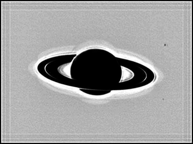

Re bonsoir Marc
Bizarre, ce matin ça me sautait aux yeux ou presque avec mon écran un peu exposé à la lumière, et ce soir dans une ambiance plus douce je vois plus rien:?: bon j'ai pas non plus un PC de course hein...
Du super travail ça fait plaisir de revoir tes images, au passage j'ai testé une rrgb avec tes couches pour voir et ça vaut vraiment le coup ! ;)
C'est vrai que les "artefacts" de traitements sont quand même étranges :?:...
ça n'enlève rien à la qualité de tes prises de vues, notamment en RGB, mais j'ai un doute quant à la présence simultanée des satellites sur tes 23A....
Si tu fais la manip comme Albéric pour les faire "monter" il serait bon de le préciser!

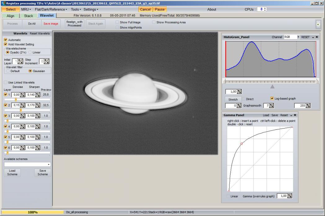

Non justement je ne manipule pas l'image, pas de copier coller si tu veux je ne joue QUE sur l'histogramme et c'est soit tant pis pour les satellites, soit tant pis pour la planète !
C'est pas possible d'avoir les deux sauf à disposer d'une dynamique de folie (certainement >> 16 bits réels).

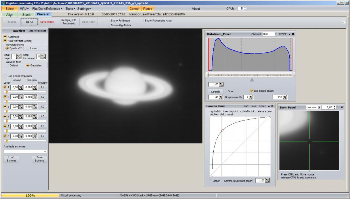

Voila la brute étirée au max (les ondelettes sont à zéro comme tu peux voir) :
Les deux premiers sat sortent nettement même hors filtrage encelade est dans le quartier inférieur droit du zoom.
Puis la même avec les ondelettes que j'ai refait (peut être pas exactement le même traitement) :
Mimas commence à ressortir proche du halo de Saturne.
Par contre, je ne comprends pas d'où viennent les images fantômes que j'ai eu la première fois sur la jpeg ! J'ai refait le filtrage (pas la registration ni le compositage) et je n'ai rien !
Marc
Effectivement cette démonstration par captures d'écrans Registax lève tous doutes par rapport à cette image 23A de 21h14 TU: pas de rebonds fantômes et les satellites sont bien présents! :)
Désolé d'avoir relevé cette étrange superposition d'images fantômes sur l'image publiée, mais venant de toi qui nous gratifies de tant d'images méticuleusement capturées et traitées cela semblait très étonnant et c'est pour cela que j'ai réagi...
Il s'avère que ton image est très fine et de haute volée :wub: et cette histoire d'images parasites fantômes est vraiment intrigante...

Ca ressemble furieusement à une registration approximative. :b:
Perso, si les brutes sont correctes je fais une double registration : première sous Registax 5.0 par centre de gravité pour 'fixer' la planète puis deuxième en multipoints sous Registax 6.0. Attention, il faut éviter les captures sombres dans les 2 cas sinon la registation devient vraiment difficile. Heureusement le 'prefilter' (lissage + rehaussement dynamique) permet de 'sauver' des vies mais jusqu'à une certaine limite quand même ! ;)
Donc perso je garde un temps d'expo suffisamment long pour ne pas avoir à trop peiner à la registration.
Albéric
C'est bizarre ça, je ne vais pas parler à la Place de Marc mais il me semble qu'il utilise justement le logiciel Pipp qui est l'équivalent de la double registration R5-R6. Ce logiciel qui comporte pas mal d'options permet également un centrage parfait de la planète en créant un nouvel avi corrigé ! Peut être ne l'a-t-il pas utilisé cette fois-ci !
Non effectivement je ne l'ai pas utilisé ... mais je vais le faire. Cela me permettra de refaire un fichier SER un peu plus petit (crop) pour l'archivage. Le niveau est plsu que correct car Saturne occupe plus de 70% de l'histogramme, j'étais quand même à 25ms, pas 10 !
Par contre ce qui est bizarre c'est qu'en refaisant le traitement (à partir de la même image tif composité), je n'ai pas tous ces fantômes.
=> soit c'est à la sortie JPEG que le truc arrive (???)
=> soit le traitement un peu différent (pour la capture d'écran R6 j'ai fait un truc plus simple, ondelettes dyadic, un seul niveau vraiment utilisé au lieu de mémoire d'un truc linéaire sur 3 ou 4 niveau, filtré/atténué, en linked wavlet) qui foutrait la grouille !
En tout cas c'est vachement bizarre !
ERS en tout cas a levé un gros lièvre.
