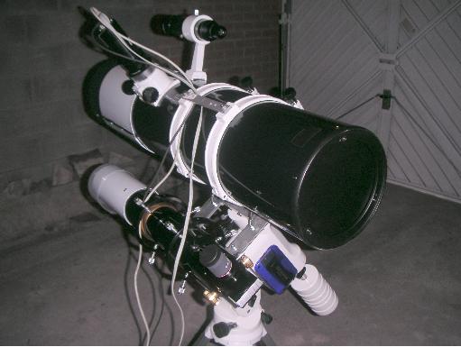

Comme le montre l'exemple de zoulou et comme tu as du Taka c'est vraiment se qu'il y a de mieux.

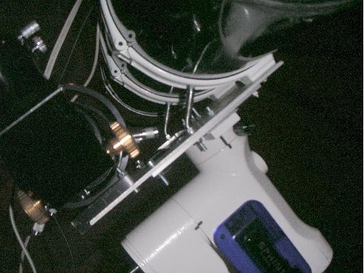

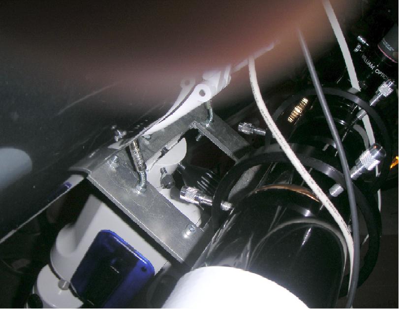

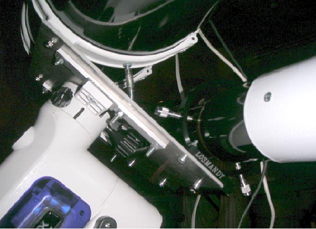

J'aurai tendance à préférer mettre mes 2 instruments en // plutôt que de les empiler. Pour ce faire, j'ai donné une queue d'aronde à mon précieu ami tourneur/fraiseur qui est en train de me faire une platine en alu. Cette dernière se vissera sur la queue d'aronde et s'enlèvera quand je voudrai n'utiliser qu'un tube. Et une platine est aussi en cours de fabrication pour mon futur pied-colone...

Pour moi il faut éviter d’empilé les tubes :confused: , je préfère la platine. Perso, je l’ai fabriqué avec une tôle Alu de 5mm plus des renforts pour éviter la flexion et les vibrations. :>::" border="0" alt="icon_arrow.gif" />
