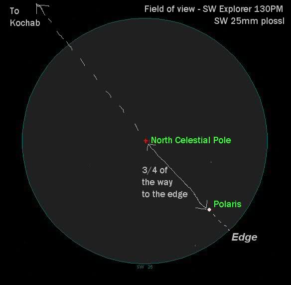

je recherche donc le meilleur moyen pour la MES de mon télescope pour mon EQ2
Ah, ben là je peux t'aider!
Tu mets la monture sur 90°DEC, AD en position de départ, comme ça (on suppose qu'il fait noir et que le nord est à droite):
Là, en bougeant uniquement la vis d'élévation et en tournant les pattes du trépied, tu mets l'étoile polaire bien au milieu du champ de l'oculaire 25mm livré d'origine avec les SkyWatcher.
N'essaie pas de dévisser la grosse vis d'azimut sous la monture car tout le télescope bouge quand on la resserre. Il est finalement plus précis de la bloquer, de ne plus y toucher et de tourner tout le trépied en bougeant directement les pattes.
Tu te mets derrière le télescope et tu déplaces le tout un poil en direction de Kochab au bout de la Petite Ourse. Si tu as un chercheur de type 'point rouge' bien réglé, c'est plus facile.
index.php?action=dlattach;topic=13701.0;attach=50544;image
Dans l'oculaire, l'étoile polaire n'est plus au centre. Là, tu continues la manip pour mettre la Polaire au bord du champ dans la même direction.
Le dessin ci-dessous est pour le 130/650. Pour le 130/900 la Polaire doit être bien au bord.
C'est fait! :) A partir de maintenant, tu n'utilises plus que les mouvements AD et DEC pour pointer.
Un viseur polaire n'a aucun sens sur une EQ2 car cette monture est trop peu précise pour obtenir et conserver une MES de qualité.
La méhtode ci-dessus est celle qui donne les meilleurs résultats par rapport aux performances de l'EQ2.
