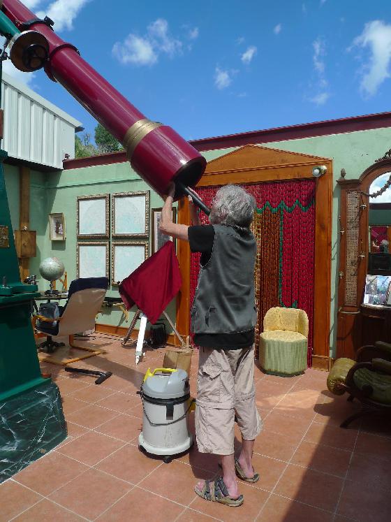

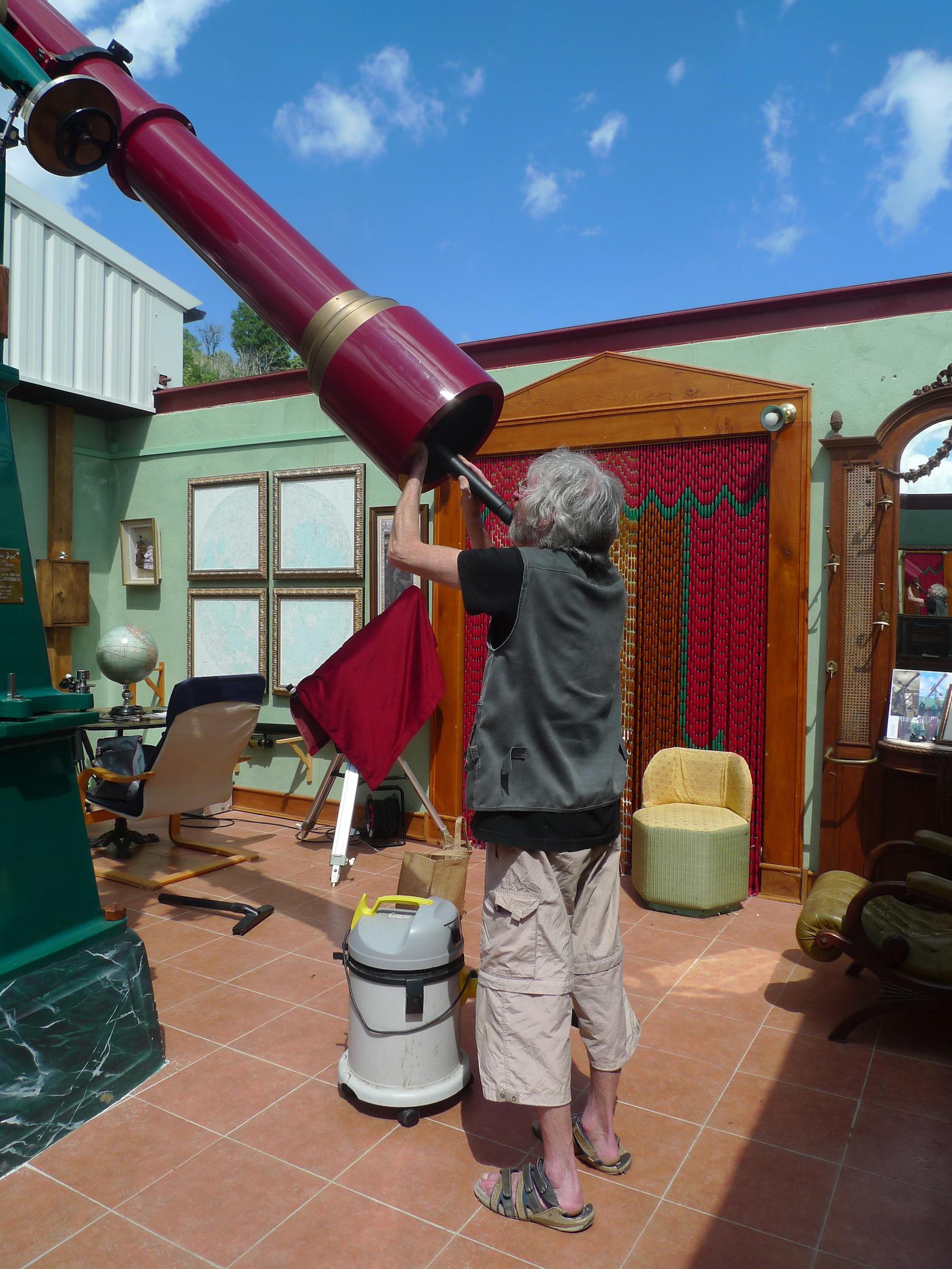

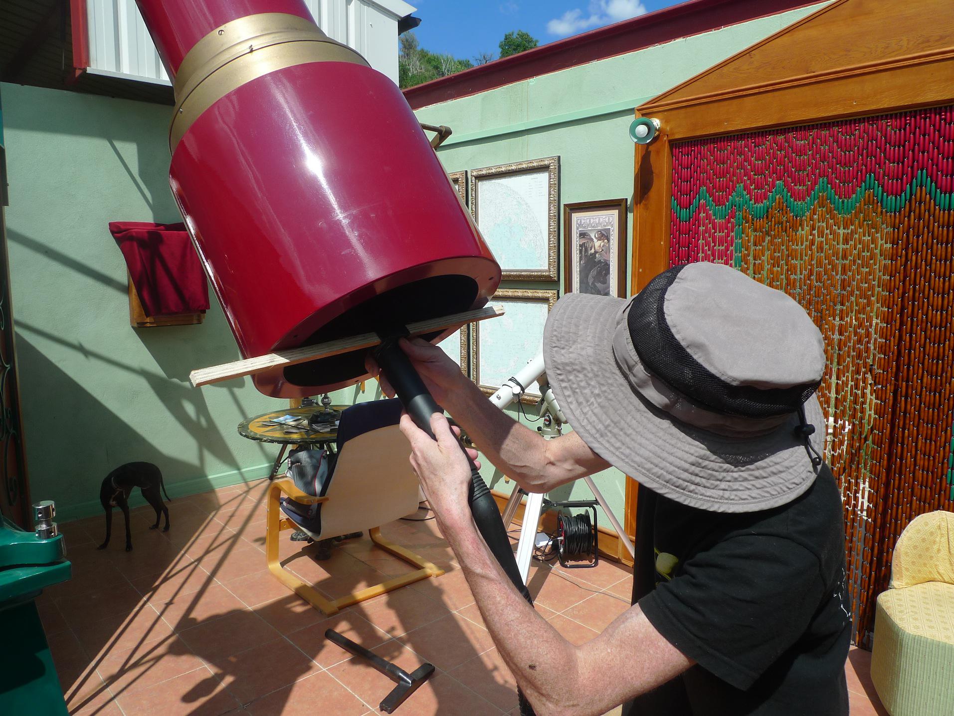

Nous avons nettoyé l’objectif de la 230.
En fait, on a aspiré fortement la face avant du crown car il est inenvisageable de démonter quoi que ce soit. C’est J. Texereau qui a touché et réglé ce verre en 92 et celui qui le touchera de nouveau n’est pas né !!!!! Pas de sèche-cheveux, pour ne pas pousser la poussière vers le verre mais, au contraire, un aspirateur industriel de plusieurs centaines de watts à quelques mm du verre avec un guide en bois Pattemade.

Il est aspiré deux fois : une fois obturateur fermé pour vider le pare-lumière de la poussière environnante et une seconde fois, obturateur ouvert pour aspirer le verre (c'est là qu'on met le guide en bois, les photos 2 et 3 sont inversées). Le tube est penché pour que la poussière que l'on pourrait soulever tombe sur le sol et non pas dans le pare-lumière.
