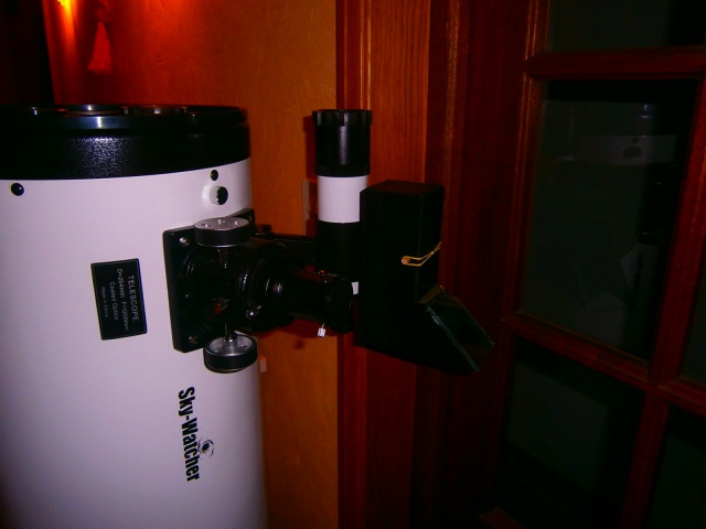

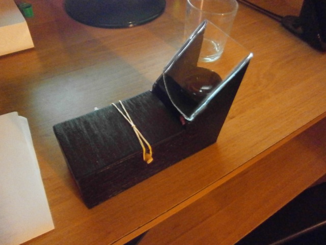

Je vous présente mon telrad maison! realisé a partir de ce site
http://www.astrosurf.com/rondi/viseur.htm
il a ses defaut mais ne m a RIEN couté .

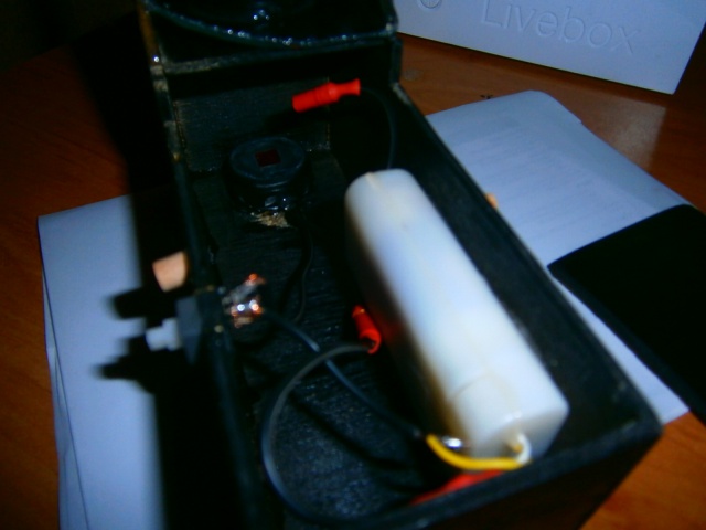

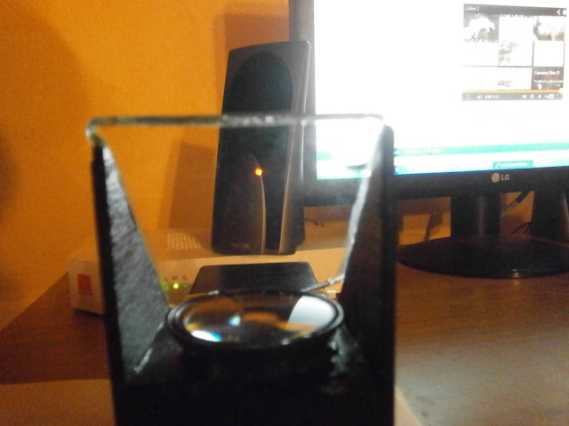

Le "bati " est en contre plaqué 3 mm . le verre vient d une vieille vitre cassé, (j ai eu du mal a en faire ce que je voulais , ca ce voit dans le coin en bas a gauche :be: ), la lentille vient d un objectif d appareil photo recupéré a la decheterie.interrupteur et boitier a pile dans une veilleuse de gamin , le reste (fil et fiche ) je l avais deja, ha oui ! la mir est un bouchon de bouteille de cola :D, iluminé par une DEL de porte clef.
Je lui est installé un reglage d intensité , en le faisant fonctionner sur une ou deux piles, en intervertisant deux fiches.
Point noir ou plutot point rouge :be: , il est gros ! je pense comme la pleine lune(pas génant car c est pour degrossir , je garde mon chercheur optique). la mire fait 0.5 mm mais ma lentille grossi trop (focale environ 50 mm) ,il aurait fallu 100 a 200 de focale. Je n ai donc pas utilisé de miroir.
Reste plus qu a monter le bestiau!!
voila , bonne soiré

ca y est , il est fixé et reglé. le point est plus gros que je pensait .Il fait le diametre du champ de mon occulaire de plus gros soit 25 mm en 1.25" ,environ un degrée de champ réel ( au moins mon point correspond a quelque chose :) ).
je pense que le CP avec ca (et mon filtre uhc qui devrait arriver) va etre un regale!! :rolleyes:

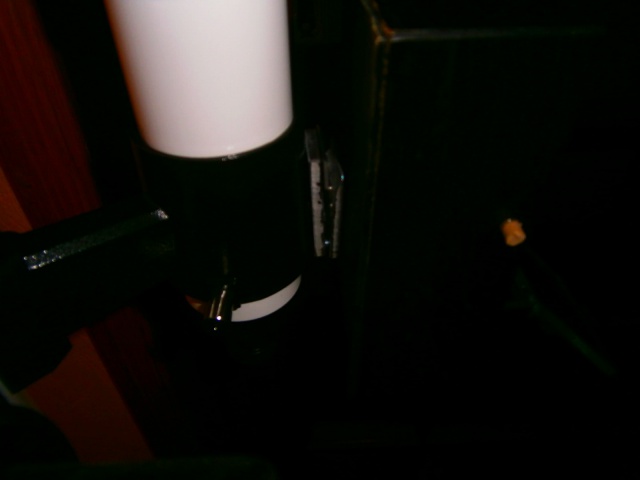

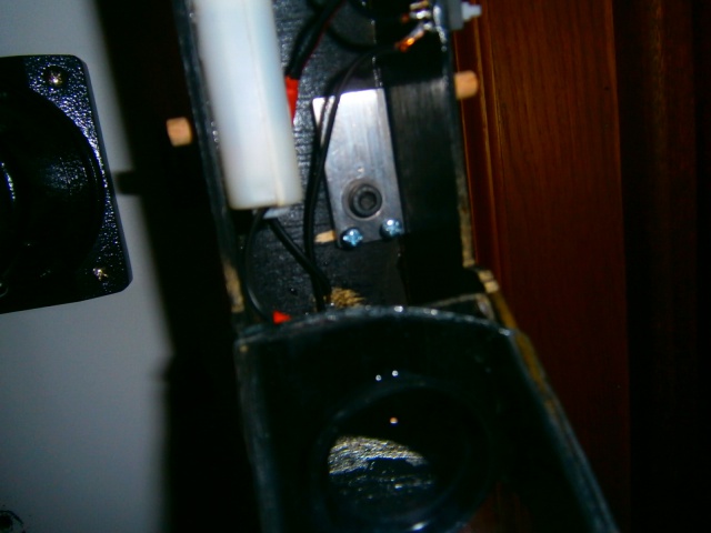

Juste un chtit truc : je ne vois pas de vis de réglage en position. Tu vas faire comment pour t'assurer que ce que tu vises est bien ce que tu vois dans ton oculaire ?
Modifié par Fred_76
salut le reglage ce fait par l interieur , je ne compte pas le demonter a chaque fois. Là il est reglé , et si il bouge de 30 " ca ne ce vera pas! il me servira a degrossir (etre moins perdu a cause de l inversion et du grossissement du chercheur), et juste a coté j ai le chercheur pour affiné.
J ai verifié ce soir sur Vénus, visé au point rouge, elle etait bien dans l oculaire et dans le chercheur. pour verifié si il est bien reglé il me sufira de viser une etoile brillante, et voir si elle est bien au centre du chercheur.
C est sur qu il est moins fini , moins pratique , moins solide et moins legé qu un vrais . mais il est gratuit mour moi. et si il fait son boulot , c est deja pas mal
