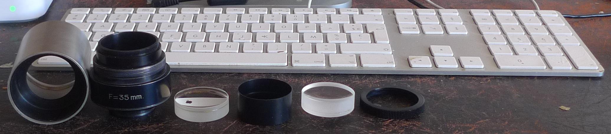

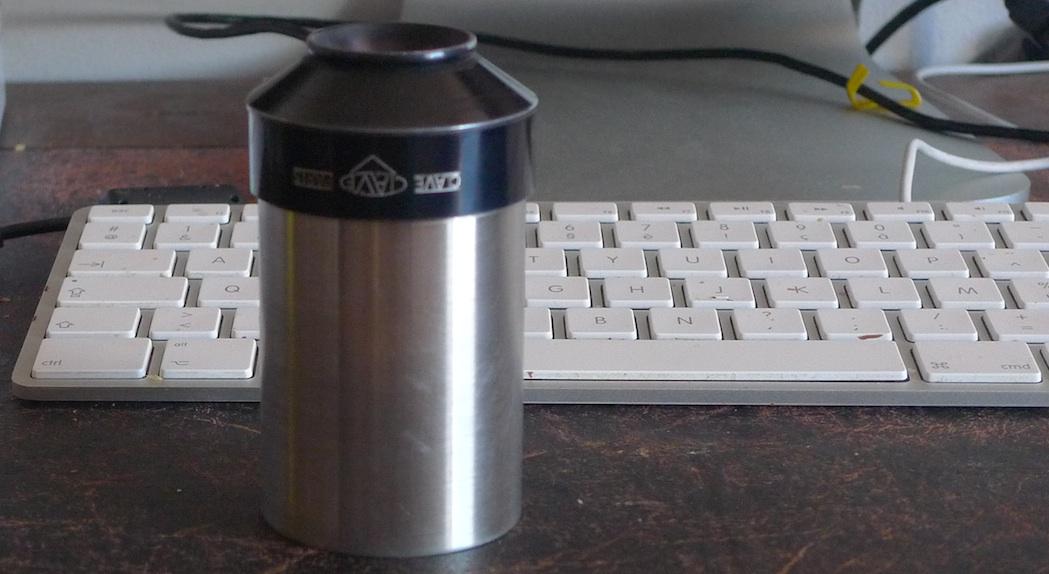

Le 35 mm Clavé en 50.8 est une des plus belles pièces optiques de l’observatoire. Il n’est pratiquement jamais arrivé qu’il délivre une image approximative. Il y a un rendu des couleurs, un contraste, un confort d’utilisation vraiment hors norme. Couplé à la 230, il donne un gr de 88x et un champ sur le ciel de 30’ (pleine lune, soleil en entier). À ce gr, en cp, il est la référence, celui à partir duquel on compare tous les autres. Je ne l’ai pas eu avec la 230 mais avec la 135 Couder, 15 ans après. Il est au catalogue de 1985. Il se trouve qu’il s’inscrit naturellement dans la panoplie de mes ocs préférés à la grande. C’est un Plössl, plus traité à mon avis. Pas une once de plastoque évidemment …
Description
Le bloc optique (noir) est composé de 2 couples de lentilles collées. Chaque couple peut être démonté pour nettoyage, il suffit de faire gaffe au moment du remontage à ne pas inverser le sens. Les deux couples sont séparés par une bague qui fait environ 15mm de large. Le diaphragme de champ est de 30 mm. On ne peut salir la lentille d’œil avec les cils car elle est protégée par la bonnette en dur qui est à 15mm au-dessus et percée d‘un orifice qui fait 22mm de diamètre. (On ne peut donc pas coller son œil à la lentille)

PS : que les nouveaux venus ne s’amusent pas à démonter les ocs, c’est risqué et ça annule la garantie. J'ai laissé le clavier de mon ordi pour avoir une idée de la taille …
