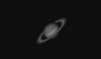

Bon j'ai eu quelques soucis avec ton film..Autostakkert ne me charge que la couche bleue:b: Du coup je l'ai passée en monochrome. Ceci dit je confirme ton bon résultat, en traitant sans trop forcer on arrive à masquer la trame et j'ai réussi à obtenir une image a peu près équivalente à la tienne.
Ta vidéo brute reste très tramée ..il y a des choses à corriger là-dessous mais comme je ne connais pas ta cam...:confused:

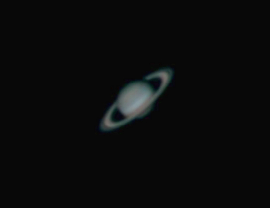

J'ai essayé également.
Faudra paramétrer autrement la caméra. Faudra faire tes propres tests et essais. Ainsi que des durées d'exposition : ne pas descendre trop bas : rester au moins à 30ms, voire plus 50ms.
Voilà ce que j'obtiens après un traitement rapide :
En tout cas, c'est un très bon début.

C'est sans doute du au fait que la vidéo est en fait un raw. Je crois qu'il faut dans autostakkert choisir GRBG dans l'onglet couleur. C'est ce que j'ai fait pour obtenir de la couleur.
Mais même en noir et est pas mal du tout :-).

Tu as raison j'ai sans doute encore des soucis lors de la capture elle même.
C'est ma première CCD et je ne suis pas certains d'avoir effectivement tout paramétrer correctement. J'avoue avoir un peu jouer a "taton" afin d'obtenir une image exploitable.
Pour les temps d'exposition je ne suis pas descendu en dessous de 47ms. C'est avec ce temps la que j'ai obtenu les meilleures résultats.
Concernant la photo que tu as réussi a faire, je désire savoir si il s'agit des bonnes couleurs ? Je demande car moi j'ai obtenu un résultat sensiblement plus dans les orange jaune...
Merci pour les conseils.
Julien

Ah ok merci.
Même si les couleurs ne sont pas correctes, il y a des détails sur ton résultat que je n'ai pas réussi a obtenir sur la mienne, notamment la délimitation des anneaux.

Non, il ne s'agit pas des "bonnes" couleurs.
Les anneaux sont blancs.
Mais avec ton acquisition, je n'ai pas réussi à faire mieux..

Normal, forcer le mode privilégie une couleur....essaie plutôt en forçant greyscale.
Je pense qu'une partie de tes problèmes (couleur, trame) vient de mauvais réglages des paramètres d'acquisition. Tu devrais par exemple essayer d'augmenter la durée unitaire de chaque image (quitte à en faire moins) et baisser le gain (qui est sans doute à l'origine de cette trame). Pas de secrets : il faut faire plusieurs tentatives pour trouver les meilleurs jeux de réglages. A partir d'Août Jupiter sera visible (le matin d'abord) et est une cible lus facile que Saturne; sur laquelle tu devrais progresser rapidement vu ce que tu sors déjà.
