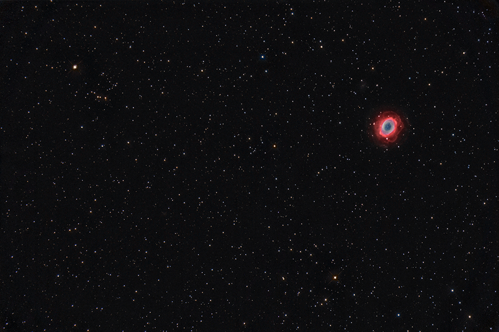

Après de nombreux essais infructueux avec des skyflats, une météo capricieuse et des passages nuageux qui m'ont fait perdre quelques bonnes heures de pose, je poste cette image.
je reste mitigé quant au résultat final surtout sur la détection.
Voici donc M57 en LHa-RHa/V/B. Je pensais pouvoir capter plus de collerette gazeuse autour de M57 mais mon tube ouvert à f9 n'en a pas eu raison malgré le temps de pose.
luminance bin1 : 8*5min L (pour décramer le centre) + 31*15min Ha 6nm
rvb bin2 : 7x5min
Voici l'image non recadrée. Vous pourrez remarquer la diffusion sur les étoiles et un problème de collimation je pense en bas à gauche.

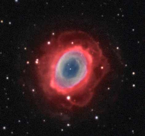

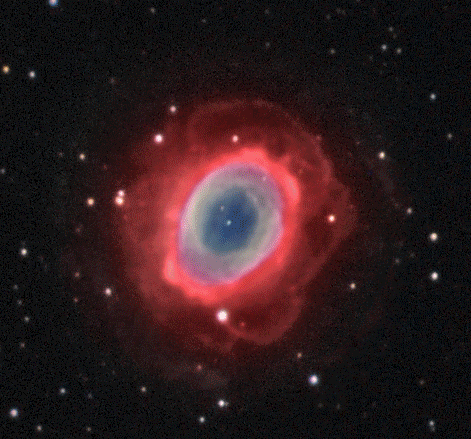

En rentrant à la maison à midi, je me suis aperçu qu'il y avait un article dans Ciel et Espace sur Hubble et M57 avec la photo la plus détaillée à ce jour.
Je me suis donc amusé à comparer l'image de hubble et la mienne via 2 animation pour voir mon tube avait bien capté la bonne collerette... ça semble correspondre plutôt pas mal.

Salut Franck
La corolle est bien mise en évidence avec ta pose importante en Ha (31*15min Ha 6nm, c'est beaucoup de persévérance..:rolleyes:). Bravo.
Oui ça diffuse un peu autour des zétoiles. Mais ça ne doit pas poser un gros travail de traitement pour corriger cela.
dynt, tu cliques sur l'image et tu as la full.

Pour la comparaison avec Hubble, je serais curieux de voir la tienne avec une couche S2 ;)
Stef
Quel signal. Par contre je trouve les couleurs un peu trop saturées sur la full. Je préfère le crop sur la vidéo qui sort plus naturel.
En tout cas bravo pour le détail dans la nébuleuse et ses extensions !
Ludo
Les photons au compte-goutte, ça finit par dévoiler les nébulosités invisibles.
Tu as choisi de ne pas traiter la petite galaxie voisine comme la nébuleuse ?
OUAHHH, résultat magnifique d'autant plus mérité que les captures ont été réalisées dans un ciel de pollution lumineuse !:1010:
ben on doit pas avoir le même centre ville toi et moi...:p ou alors pas la mêm maîtrise de ce genre de tentative :rolleyes:, je parierais bien pour la seconde hypothèse..et donc un grand bravo pour ce résultat!

Merci pour vos commentaires ! j'ai pris le temps nécessaire en acquisition pour faire sortir les collerettes.
Je tenterai du Ha en bin 2 pour voir si je peux encore en ajouter.
Peut-être même faire des poses plus courtes et tenter une meilleur fwhm pour avoir des détails dans la nébuleuse, car là c'est plutôt cracra à mon goût.
Bison : oui je suis à Montpellier !
Litobrit : pour la petite galaxie, impossible de la voir avec 8*5min en L. Le filtre Ha ne permet pas de la faire apparaître.
Bradisback : pour la couleur saumonée, oui j'ai fait une petite manip de correction sélective en effet, tu connais la technique je pense.
Et au final, j'ai passé l'image dans le logiciel "regim", ce qui m'a permis d'avoir le meilleur équilibre possible au niveau des étoiles.
