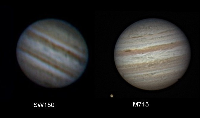

Je crois que je ne vais as beaucoup apporter d'info, juste un témoignage.
J'ai eu un Mak90 USA, il m'épate encore ... Du coup, comme je fais jusque là beaucoup (beaucoup) plus de planétaire/lunaire, je me suis racheté un Mak chinois. Une bouse. Ramené aussi sec au revendeur ...
Puis O.U. m'a fourni en 2009, un très bon (j'insiste sur le très) Mak180 Intes 715. Je ne m'en séparerai sans doute jamais. J'ai eu l'occasion de comparer avec un C8 "normal", hum ... comment dire ... y avait flouto, en visuel. Mais difficile d'en déduire des généralités évidemment. Surtout que j'ai vu passer des superbes images faites avec des C8, donc ...
Gagné par la démesure, et les images indécentes d'Astromomo, j'ai tenté le coup avec un SW 254/1000. Y a même pas eu de photo du tout... et puis 15kg donc EQ6 de 38kg, en appartement... Je ne suis pas musclor. Quoique.
En visuel sûrement intéressant à faible grossissement, mais c'est pas mon truc. Revendu sans tarder.
J'ai acheté deux réducteurs Intes, 0,6x et 0,8x, pour le visuel CP. Ca pique bien sur les doubles et les amas.
Pour la photo CP? je vais démarrer "sérieusement" avec une 80. Chinoise. Excellente. Pour le prix.
Maintenant, un C8 Edge avec possibilité de F/2, ça se discute...
En photo jointe, sans prétention, le mak n°1 et le mak n°2 à un an d'intervalle sur Jupiter. Turbus différentes mais tout de même...
