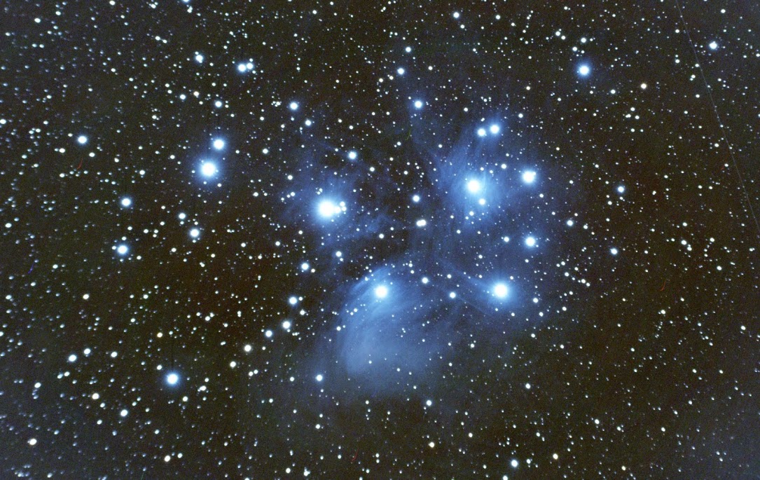

J'ai enfin pu faire une petite séance.
C'est des débuts car il manque beaucoup de poses.
M 45 en 42x120"
Canon EOS 1100 défiltré, lunette WO 71mm à f/6.
Il y a beaucoup de défaut qui sont là parce que en 1h24, il faut pousser les curseurs.
Des points chauds n'ont pas été éliminés aussi (un avion aussi...).

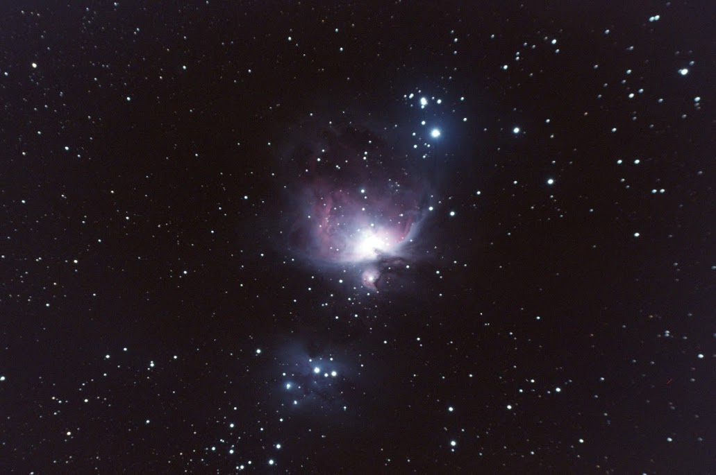

Et M 42 en fin de séance à la va vite pour voir ce que ça donne avec un défiltré.
11x120 sec, même setup.
J'ai du mal pour faire ressortir les extensions sans cramer (encore plus) le cœur.
Je pense rajouter au moins 5 heures à M 45 dès qu'il fera beau (:mad:) pour avoir du signal.
Voilà, si vous avez des conseils pour le traitement, je suis tout ouïe.

Pour éviter de trop cramer M42, utilises la fonction courbe sous photoshop,en rajoutant des points sur ta courbe avec le bouton ctrl et clic gauche, tu va voir, c'est magique.
2 eme étape l'achat d'un correcteur de champ! ;)
Je te posterai un bon tuto pour faire un masque de fusion pour Orion c est à mon sens le mieux . Mais il te faut en plus des poses courtes quand tu fais ta sceance , genre 30 s.
