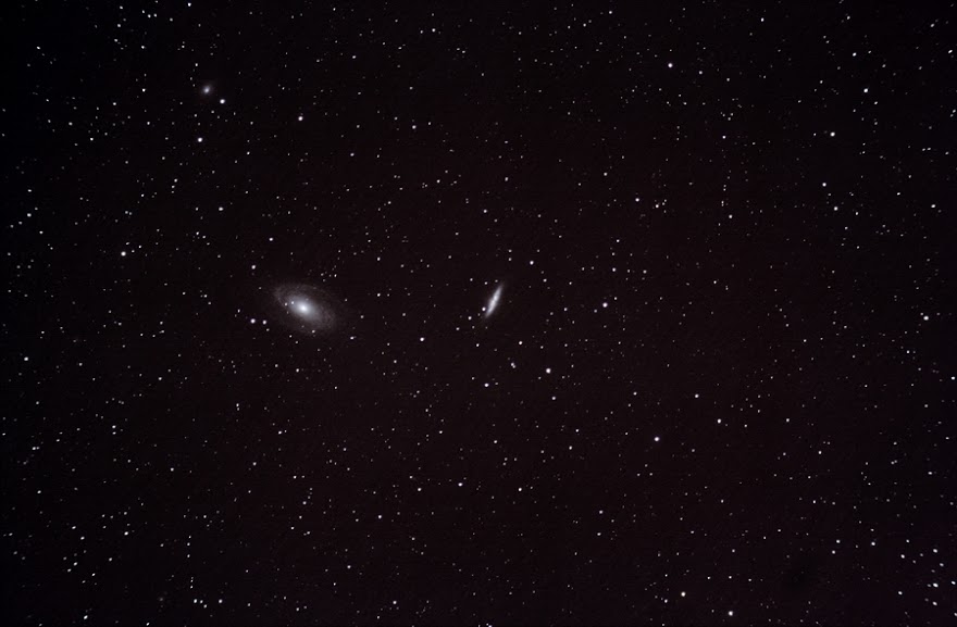

Profitant d'un passage dans les Alpilles j'avais décidé de tester ma 66/400 en grand champs sans autoguidage sur la CG5, toujours avec mon 1000D non défiltré, qui me sert aussi en diurne (ça a son importance pour la suite ;)). Pas de risque pour ce début, j'avais choisi les soeurs Bode. Sans plus tarder voilà le résultat de 40 x 90 sec + 11 darks :

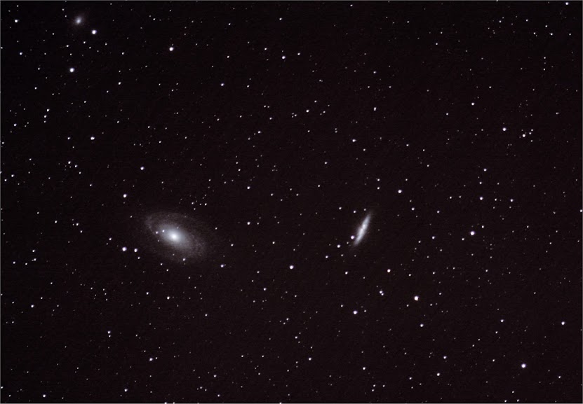

avec un CROP sur les 2 galaxies, pour éliminer le vignettage (pas fait de flat) :
Pas génial hein ben si si faut le dire:be:!!) : couleurs fadasses limite absentes et drôles de rayures dans le fond de ciel, mais pourquoi donc? tout simplement parce que j'ai fait une grosse connerie : j'ai oublié de basculer le 1000D en mode RAW et j'ai donc fait toutes les acquisitions en JPEG :(. Malgré cela j'ai osé les traiter sous DSS ce qui donne ce résultat moyen:confused:. Dommage par ailleurs car ma MES semblait pas trop aux fraises pour des poses de 90s....
Tout avis est bienvenu quant à la possibilité d'améliorer la chose, si tant est que ça en vaille la peine.
