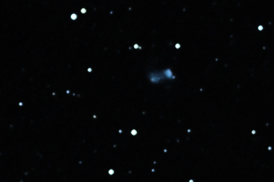

Bonjour à tous ,
M27 prise entre les nuages , donc pas assez de pose !
Sans autoguidage à l'APN 700d non défiltré , c'est pour cela que l'on ne voit presque pas de rouge !
Le tout au SW newton 150/750 ( version bleu sans correcteur de coma) sur HEQ5 goto.
C'est vraiment un " set up cheap " , je prévois de changer le tube contre le même SW 150/750 mais les derniers ( black diamont ) avec un crayfort en 1/10 + correcteur de coma . Il devrait avoir une différence , si ce n'est déjà pour le coma !
- 45x 45"
- 8 dark
- 12 off set
- 10 flat
ISO 1600 ( j'ai poussé un peu )
Bon ciel à tous .

Effectivement , il y a un réelle intérêt à ajouter un correcteur de coma sur ce type de newton .
Et le gros plus est l'apn défiltré ...pour moi c'est pas pour tout de suite .
Au fait si tu as mis un correcteur de coma sur le 150/750 BLEU , tu as du changer de porte oculaire et recouper le tube ? ( ou y a t-il un autre moyen ? )
Bon ciel .

Belle image avec ce 700d :)
Attention, les étoiles et certains détails sont cramés. Évite absolument de toucher au curseur des tons clairs, ça 'gonfle' les zones blanches. Voir le point 2 ici: http://www.webastro.net/index.php?wapedia=articles&article=245
Le fond de ciel est trop clair, essaie de le maintenir à 30 sur 255. Là, tu es entre 80 et 90. Un bon moyen d'y arriver et aussi d'équilibrer les couleurs est la réduction de gradient: http://www.webastro.net/index.php?wapedia=articles&article=234

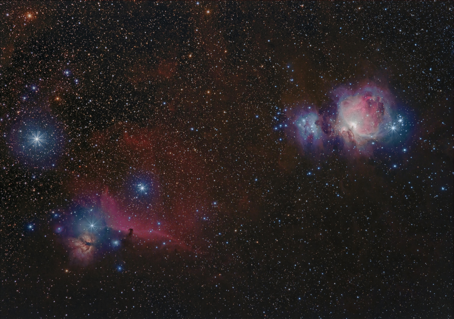

Bon vu la météo j'ai retraité avec Pix une vielle Orion prise à l'époque sans guidage, sans correcteur avec le 500d non défiltré et empilée sous DSS. (à la belle époque quoi :be:)
Je crois de mémoire qu il y avait 500 poses de 60 secondes. (peut être plus)
Bon ciel.
