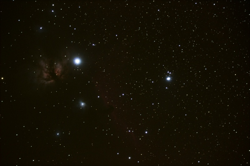

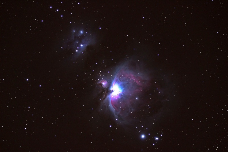

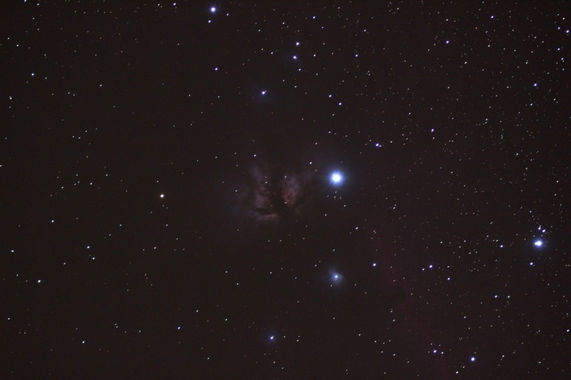

Je me suis équipé il y a peu d'un Canon 100D, et hier soir profitant d'un rare ciel clair, j'ai fait un petit test sans prétentions, juste pour voir ce qu'il y a moyen de sortir avec 1 seule pose, puis avec quelques poses multiples, le tout en JPEG sans DOF, et petite retouche photoshop
Lunette Astro pro 102/714 réducteur x 0.8 sur Vixen GPD2 motorisée en AD, le matos sur la terrasse chez moi sous un ciel sympa de campagne
La Flamme et IC434, 1 pose de 2mn a 1600 iso
Même cible, mais avec 9 poses de 1mn10s a 1600 iso, le passage d'un avion a causé la suppression de la dixième image
M42, 1 pose de 2mn a 1600 iso
Même cible, mais avec 10 poses de 1mn10s a 1600 iso
Il ne me reste plus qu'a faire les mêmes cibles, mais en RAW et avec plus de poses, sans oublier les DOF
