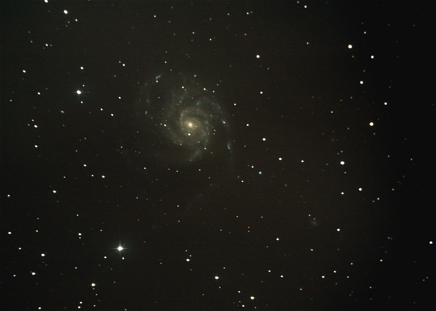

M101, 84 poses de 50 s :

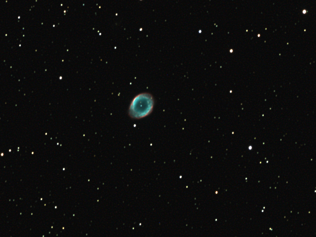

M57, 60 poses de 60 s :

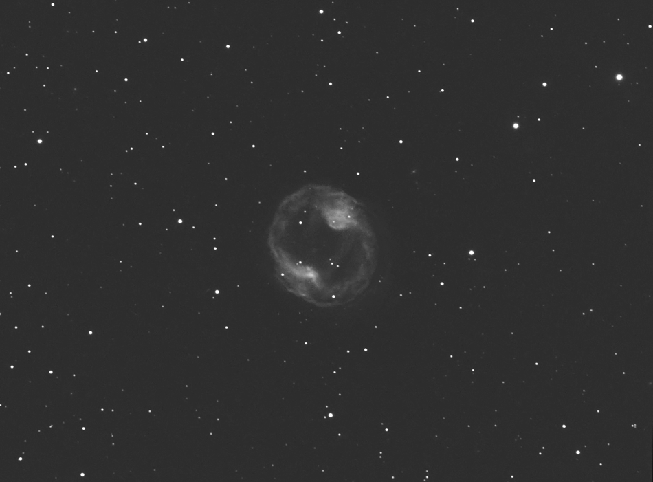

Ah j'oubliai que moi aussi je suis sans autoguidage :be:
J'avais débuté l'imagerie en 2007 et l'autoguidage en 2008 jusqu'à début 2014 et maintenant, je suis repassé du côté obscure :D:D:D
Voici une image avec des poses en Ha de 1200s sans autoguidage :p :

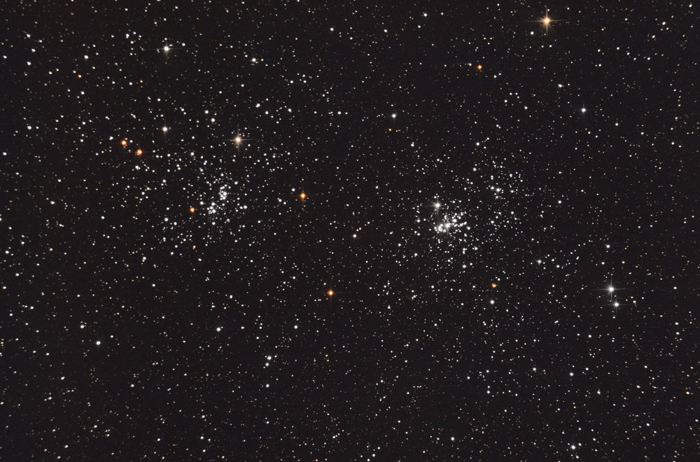

Une autre avec des poses en L de 900s toujours sans autoguidage :b: :
:dehors:
D'ailleurs je vais peut-être revendre mon matos d'autoguidage (Orion 80/400 + SSAG) puisque j'en ai plus besoin maintenant.

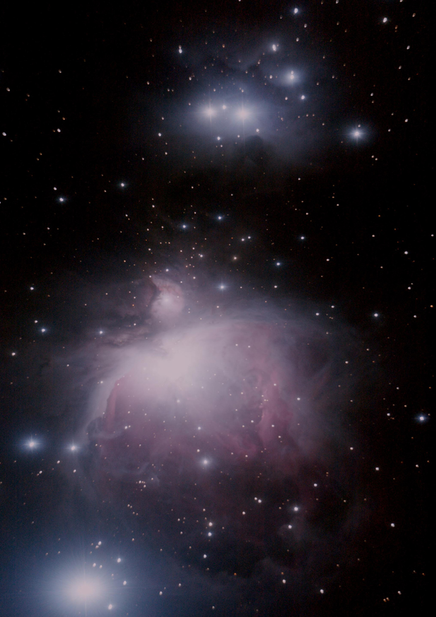

C'est bien ma 1ere photo de CP et également ma 1ere avec le canon 350D,1ere mise en station au viseur polaire,1ere mise en route du goto synscan,et 1ere fois que je voyais M42,bref une sacrée découverte ce soir la,ou plutôt le lendemain au traitement!
Mais je m’étais préparer depuis plus de 3 mois en lisant une grande parties des posts sur l'astrophoto,bref après lecture;TP!!
sinon pour les détails:
fait le vendredi 07/03/14 vers 21H
tube 200/1000 perl
eq5 goto
canon 350D défiltré totale par mes soins
30 pauses de 25s
20 dark
10 offset
11 Flat
Un petit coup de DSS , un petit coup de Photoshop CS2
et Hop!! une tite M42
Par contre vu le nombre de cible possible, je ne sais pas déterminer une autre cible pour continuer mon apprentissage,M104, me plaisait bien mais je ne sais pas si elle est faisable avec mon matos.
A plus!!
Manu, j'ai l'impression que tu as tout compris, elle est très chouette, bravo! :)
Quelques conseils quand même:
La MAP est un peu dans les choux, utilise un masque de Bahtinov, ce sera nettement mieux.
Soigne la collimation, j'ai l'impression que le centre optique n'est pas au milieu du capteur. Ou alors c'est un souci de 'tilt' de l'APN dans le PO.
Enfin, stocke tes images sur Astrobin ou un autre site d'hébergement mais pas sur WebAstro car la galerie comprime les JPEG. En plus sur WA on ne peut pas lier les données techniques à la photo, c'est pas le top. ;)

Cool!! merci pour les conseils!!
Pour la mise au point, je me posais la question si on pouvait utiliser le masque ,donc réponse oui!
Pour la collimation, je l'avait effectuer l’après midi avec le laser Baader,mais peut être a vérifier et a régler au dernier moment?
Par contre,j'avoue que, la mise au point sur le 350D est longue pour un débutant!! au moins 30 minutes minimum je suis parti sur des poses de 15 sec mais peut être que l'on peu partir sur moins pour gagner un peu de temps?
A quoi vois tu que la mise au point est dans les choux,même si je sais quelle est loin d’être parfaite sur quel indice technique tu la détecte?
Par contre au niveau des temps de pose et en rapport avec mon matos, je penses que je vais avoir du mal a pousser plus?
Pour astrobin, les prochaines je les mettrai la bas promis!
Moi je pense que c'est le suivi qui n'est pas bon... les étoiles ne sont pas bien rondes.
Pour la MAP, certes elle est perfectible, mais pas trop mal quand même ;)
Pour la MAP, manu, tu peux relier ton 350D à ton ordi... par EOS Utility et Digital Photo Professionnel, tu peux voir les images beaucoup plus grandes sur ton écran d'ordi, et du coup, affiner la MAP par rapport aux aigrettes... si ces dernières ne sont pas doubles et sont bien longues, ta MAP est super.
  manu33 a dit :
La collim en ciel profond on la fait une fois de temps en temps, pas à chaque sortie. Et encore, un petit décalage n'est pas un drame. ;)
Pour la MAP au Bahtinov, en visant une étoile très brillante (Arcturus, Véga, voire même Jupiter), on obtient une figure très lisible même sur le petit écran arrière de l'APN.
Donc après avoir fait la MAP à peu près à l'oeil:
1. pose de 15sec: la figure de Bahtinov indique que la MAP est mauvaise. On corrige un poil vers le bas.
2. nouvelle pose de 15sec: si c'est pire, on corrige 2x plus vers le haut. Si c'est mieux, on corrige encore un poil vers le bas.
3. nouvelle pose de 15sec, là on ne doit pas être loin de 'parfait'.
4, 5, 6... c'est OK!
En tout, max 5 minutes en prenant son temps. Avec un APN qui a le LiveView, c'est fait en quelques secondes parce qu'avec le Bahtinov on voit dans quel sens et combien il faut corriger.
Pour info: sur ta photo on voit que la MAP est imprécise parce que les branches des aigrettes sont dédoublées. ;)
  manu33 a dit :
Franchement, je suis déjà surpris qu'un 200 sur EQ5 donne d'aussi bons résultats. Normalement il faut au moins une HEQ5 ou une GPDX pour un 200/1000. Certains ne le sortiraient même pas sans une EQ6... :confused:

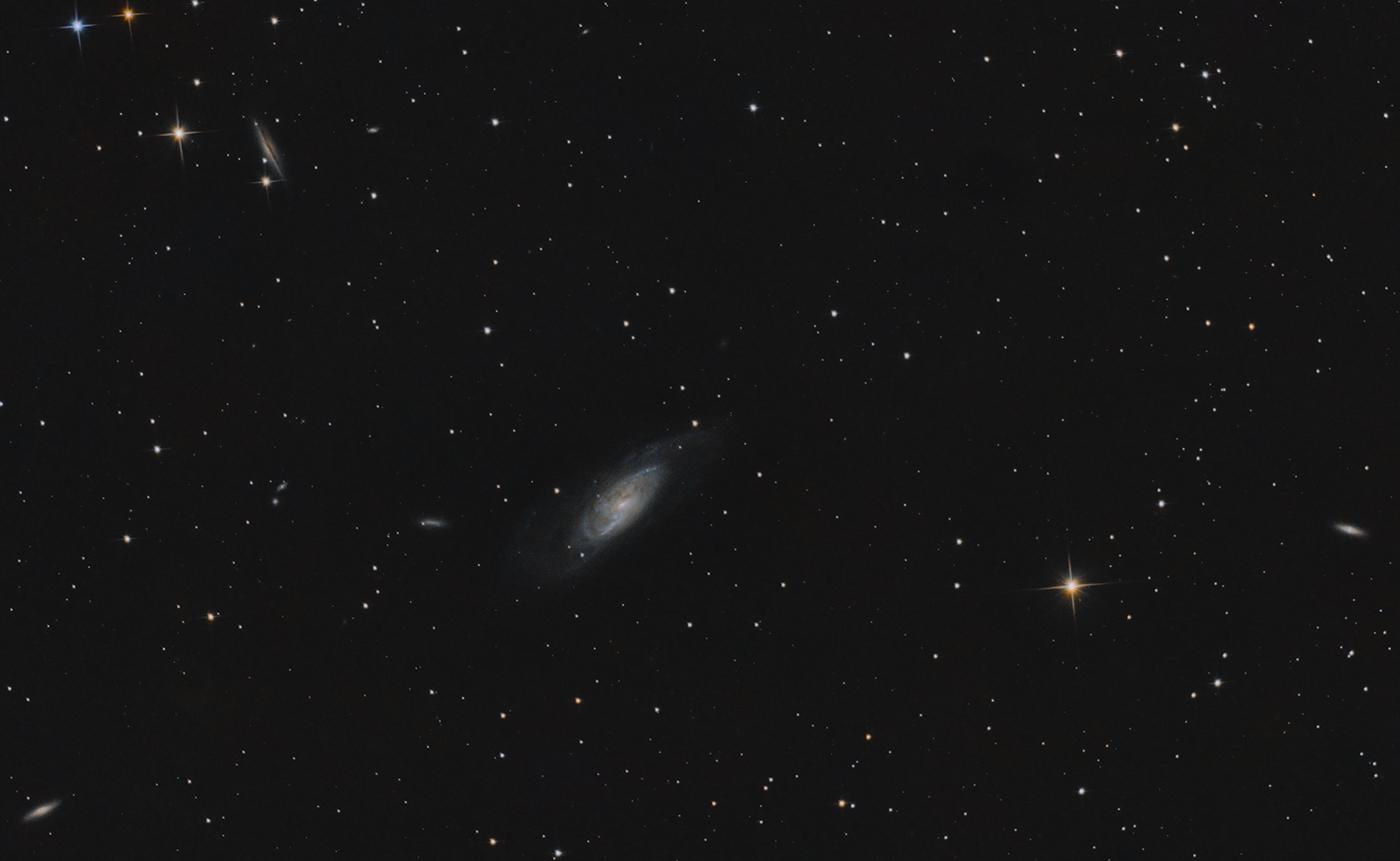

Je mets ici une M106 au 150/750, 108 poses de 90 s, qui ne mérite pas un post dédié à mon sens. EQ3.2 sans autoguidage, comme d'habitude. Début mars 2014.
Full, non ravagée par la compression de la galerie webastro : M106
  Pulsar59 a dit :
Elle ne mérite pas un post pour quelle raison??
Elle est superbe non??:?::?:
Elle mérite tout à fait son post !!!!! :banana:
Sans blague, elle est splendide et le cadrage est très chouette ! Y'a du monde là-dessus, c'est fin, peu bruité, sobre dans le traitement, belle map, etc, etc !
Bref, c'est un superbe exemple pour ce post, à savoir que l'astrophoto, même en CP, on peut la faire sans autoguidage et avec du matos abordable !!!
Belles nuits
Bon, content de voir qu'elle vous plait.
Moi, j'en espérais mieux, par rapport à d'autres que j'ai pu voir et aussi par rapport à certaines que j'ai pu faire avant, enfin bref...
Je deviens peut-être trop exigeant trop rapidement, c'est pas bon sur le long terme :)

Deux images de plus donc, tout juste démoulées du WE, toutes deux au 1000D au cul du C6 sur CG5 dans les champs à 60 kms au sud de Paris.
Ma première galaxie..quand même :
Les plus pointus auront reconnu M82, 12x2 minutes (sans rire:p) + 4 darks et 6 flats
Et un M13, presque facile (30x20 sec, 6 darks et 6 flats) :
