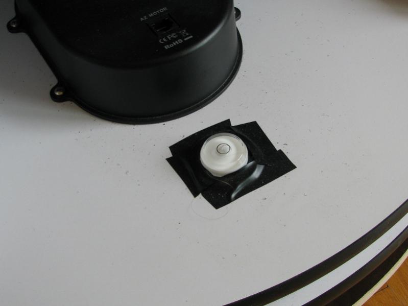

Il arrive que la cible ne soit pas toujours center parfaitement, (il y a plusieurs facteurs comme par exemple, il faut être bien au niveau sur du solide, mais en général c'est très bien) Même si elle n'est pas dans le centre, la cible n'est jamais très loin.
J'ai mis un petit niveau à bulle sur ma base, c'est très pratique.
Modifié par emmanuelgarant
