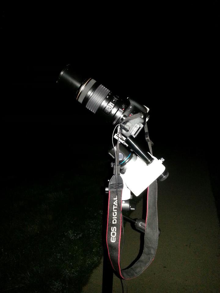

Le skytracker est un appareil de chez iOptron qui permet d'avoir un suivi sur le filé des étoiles. C'est loin d'être aussi précis qu'une EQ6, mais pour des focales d'objectif d'appareils photo, cela suffit pas trop mal. Il faut juste faire attention au vent et aux flexions. Voici une image de mon appareil photo avec l'objectif 70-300mm monté sur le skytracker (en blanc).
