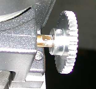

je suis maudit avec mes montures :s Après la StarFinder qui n'a jamais marché, voilà la LXD55 qui me fait une chiure après une semaine !
A travers la trappe du moteur AD, les 3 roues dentées se baladent, elles ne sont plus l'une en face de l'autre. Du coup, plus d'entrainement AD :confused:
J'essaie bien d'ouvrir le capot du moteur AD mais avant de lui donner un coup de masse pour qu'il me donne accès à son ventre, j'aimerai bien comment le faire proprement. J'ai bien enlevé 2 visses mais il ne vient pô ce satané capot !
Je pense que c'est un écrou à resserer mais comment l'atteindre ?
merci
Jean-Marc :grr
Là, y'a un gourou qui me fait des farces, c'est pas possible :?:
ça fait un certain temps que ça m'arrive, dès que je pose une question sur n'importe quel sujet sur un forum ou par mail, dans les 10 minutes qui suivent, je trouve la réponse !!! sérieux, véridique, j'y crois pô ^^
J'ai trouvé les visses à resserer et j'ai pu y accéder, ceux à qui ça arrivera, qu'il me contacte ;)
C'est la visse de cette roue dentée qui s'était déserrée !
jm
Pour info : http://www.weasner.com/lxd/techtips/ra-gear.html

ca m'etait arrivé aussi, et sur l'ascention droite aussi ... et je me suis demerdé a trouver un truc pour demonter et resserer le tout, sachant que ca a une facheuse tendance a se devisser tout seul ... enfin pour moi
