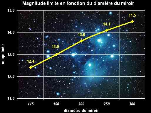

Pour du "ciel profond", ce lien Internet (http://www.astrosurf.com/newton200/optique.htm) dispose d'un tableau très explicite qui t'indiquera que tu peux théoriquement observer, avec un télescope de 200 millimètres de diamètre, des objets jusqu'à la magnitude limite de 13,6 ce qui est déjà appréciable lorsqu'on débute en observation astronomique !...
PS : comme dit Gérard 33, un 400 mm de diamètre c'est encore mieux qu'un 200 mm, mais les prix d'achat le sont aussi !... ;)

Je comprend très bien cette histoire de diamètre, faisant beaucoup de photo, je me doute que pour l'astronomie il faut que le maximum de lumière puisse rentrer, donc essayer d'avoir le diamètre le plus important possible. Mais une des contraintes est de pouvoir le transporter facilement partout.
200mm nous semblaient un bon compromis, surtout en regardant les liens de Roger, si avec des super conditions on arrive à distinguer des objets avec une magnitude de 13.6, d'ici là par temps "normal", on doit déjà se faire plaisir avec la nébuleuse d'Orion et ses 4 de magnitude par exemple? J'ai juste? :?:
