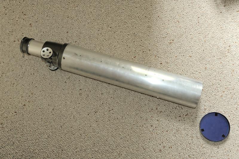

Salut
voilà quelques photos
Le tube est fait de PVC de diamètre 100mm et raccord,il est encore brut mais utilisable,la crémaillère est récupéré d'une vieille lunette,je compte l'enduire de résine et fibre de verre quand j'aurais le temps car le tube est un peu souple
je le fixe directement sur la monture,j'y adapterai prochainement des anneaux et une queue d'arronde car plus pratique pour l'installer
Quant aux détails observables;sur la lune on voit pas mal de chose au prorata de son diamètre,sur jupiter on voit les principales bandes;
si tu veux plus,passe au newton de plus grand diamètre;genre 200 minimum;)

Je me méfierai des tubes en PVC, c'est mou le PVC, les photons, eux n'aiment que les lignes droites (géométriquement parlant ;) )
Il y a peu, j'ai terminé un tube de lunette fait à-partir d'un objectif ED 80 mm f/7 et d'un porte-oculaire SkyWatcher, tous deux achetés d'occasion sur les petites annonces d'ici.
J'ai mis des diaphragmes à l'intérieur du tube, après calcul de leurs dimensions et positions, pour éliminer les reflets indésirables.
Le plus dur, ç'a été de couper le tube bien droit, et de faire les trous pour fixer les différentes pièces.
Il me reste à y mettre des anneaux pour la fixer sur une monture.
