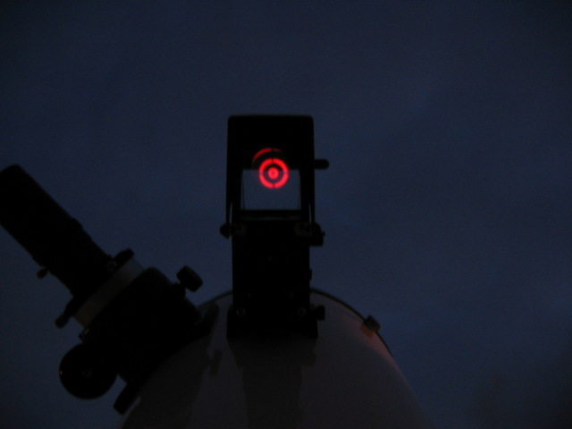

ou Telrad
Le telrad est assez long, environ 18cm, assure toi d'avoir la place pour le mettre. Ca peut poser problème sur les tubes très courts à cause des colliers.
Ils ont trois familles de points communs :
- simples, super efficaces, cercles concentriques (facilitent le pointage avec carte par "sauts d'étoiles"), alignement aisé avec trois vis, luminosité règlable
- s'adaptent par un simple scotch double face, largement suffisant pour tenir le poids réduit de ce type de chercheur. Pour le telrad c'est fourni d'office, j'ai racheté une 2nde base récement, y'avait plus qu'à le poser. Pour le Quickfinder je sais pas.
- horriblement laids, mais dans le noir on s'en fiche un peu :D
Pour les chercheurs lunette type 6x30 ou 8x50, c'est plus délicat. Les bases doivent être vissées, car poids souvent plus lourd et/ou surface de contact de la base sur le tube plus réduite. Percer un tube ne pose toutefois pas de difficulté, faut juste virer les mirroirs (sinon seront plein de limaille) et poser la base pour marquer les endroits à percer. La plupart des tubes sont en alu, ça se perce comme du beurre. La visserie est à ma connaissance toujours fournie avec les bases, et les chercheurs se trouvent facilement d'occasion.
