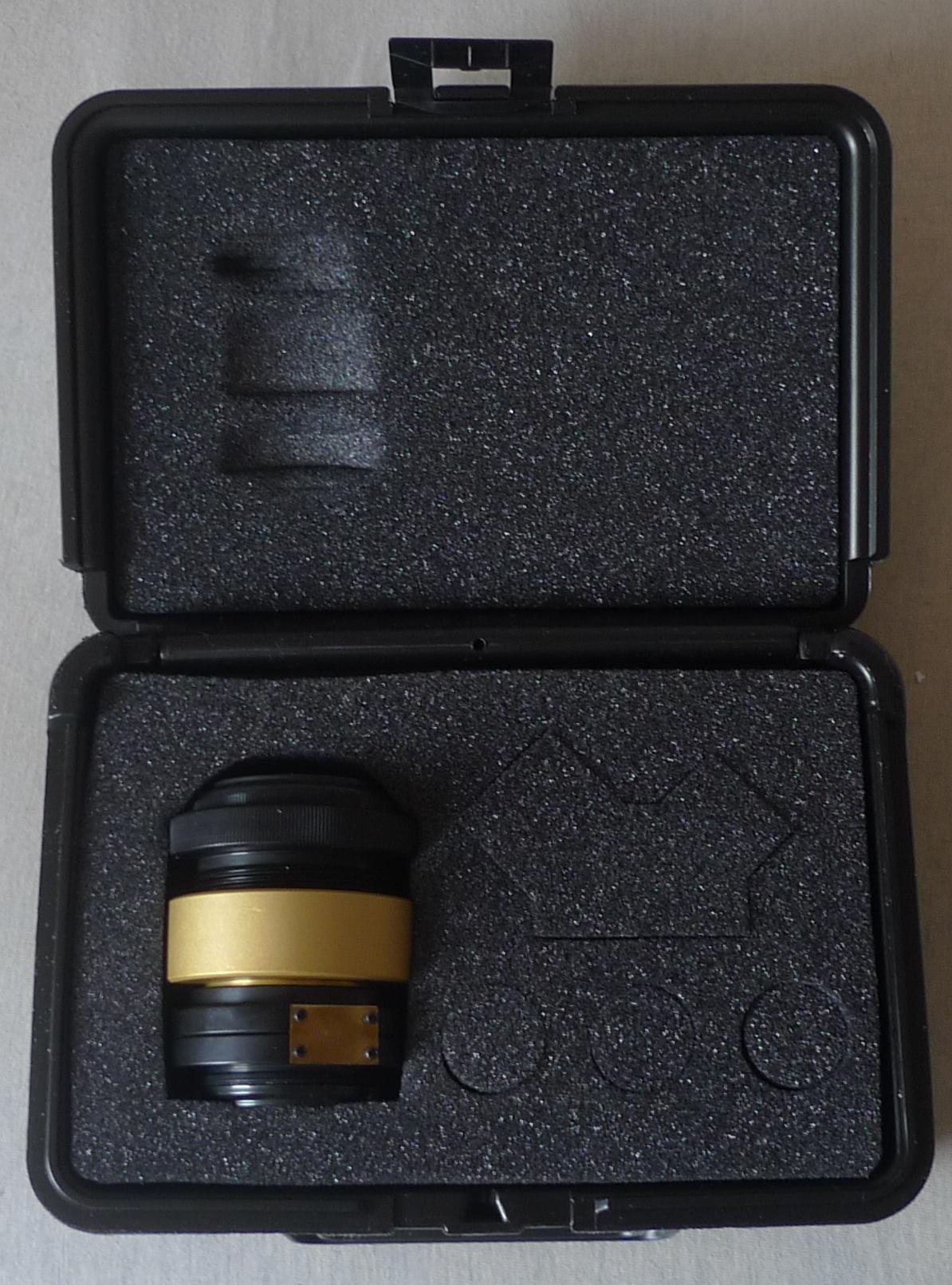

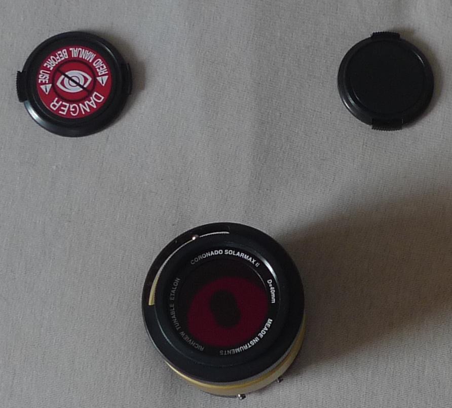

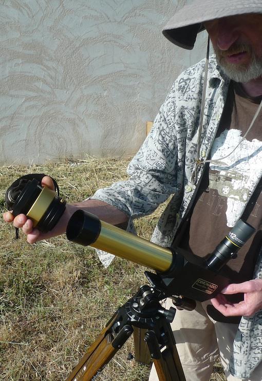

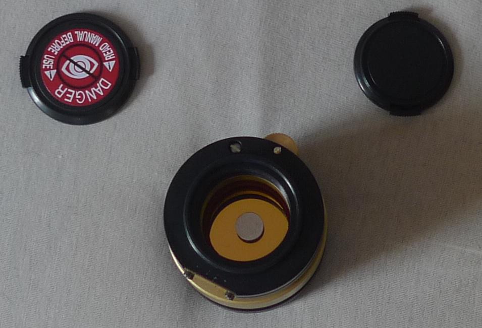

Cette phyltration se met en bout de PST et se présente comme une grosse bague optique filetée pour le pare-lumière. La photo de son install’ montre que c’est vraiment d’une simplicité enfantine à réaliser (la preuve, même Patte y arrive, c’est dire …).
5987-1372592688.jpg 5987-1372592687.jpg 5987-1372592686.jpg 5987-1372594122.jpg 5987-1372594250.jpg
Cette filtration a 3 effets principaux :
a) elle assombrit l’image, mais c’est hyper agréable quand même.
B) elle rend l’observation très exigeante pour la transparence du ciel : il faut un azur très pur pour profiter pleinement du nouveau spectacle.
c) elle augmente l’importance de la mise à température (en fait, nous avons remarqué que les détails apparaissaient vraiment nettement au bout de dix minutes).
Excellent emballage (coffre moussé), bonne présentation. Cela montre bien que l’on est dans une gamme de matos assez haute. C’est absolument irréprochable. Nous sommes en train de faire des essais en combinant barlow, ocs anciens vs récents. Je vais avoir de nouveaux ocs bientôt (notamment un 10 Clavé).
En suivant les recommandations de la notice (notamment l’ordre dans lequel procéder aux différents disponibles), c’est vraiment facile d’avoir une chouette image. Bien sûr, avec un peu de pratique, on peut affiner tel ou tel réglage. Cette augmentation du nombre de réglages permettra à terme d’adapter l’image aux conditions ponctuelles d’observation (c’est comme régler un home cinema ; il y a le réglage standard et, après, chaque utilisateur adapte selon ses conditions d’écoute).
