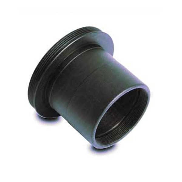

existe t il un adaptateur avec un coulant femelle dans lequel on peut insérer une webcam et qui se visse sur un oculaire hypérion ? J"ai une bague qui se visse sur l'oculaire et sur la bague en T de mon Canon ,mais j'aimerai faire de la projection avec une webcam.

pour mettre une webcam qui est en coulant 31,75 sur un hyperion,
il faut 2 choses :
la bague d'adaptation qui se visse (en enlevant la bonnette) : hyperon T-adapter M-43/ T-2 baader ref : 2958080
ET
Lé "nosepiece" T-2/1.1/4" badder ref : # 2458105
voilo ;)
il faut 2 choses :
ET
Hola
Ok pour le premier, mais pas pour le second ! Il est prévu pour l'autre sens, par exemple une caméra ou une tête bino en T2 qu'on voudrait rentrer dans un porte oculaires 1.25"
Avec la première on obtient l'hyperion en T2, côté caméra il faut donc un adaptateur vers le T2 directement (idéal pour une caméra en monture C, sinon la bague de NewbieMais pour une ToUCam), sinon effectivement l'utiliser en 1.25" via un porte-oculaire T2 comme mentionné dans les premiers messages (sachant qu'augmenter le tirage barlow-capteur augmente le grandissement, bouffant beaucoup de lumière au passage : il vaut mieux viser court et vissant pour la rigidité et avoir des bagues allonges T2)
hyperion(M43) ; M43>T2 ; T2>C ; ©webcam -> caméra monture C ou bague vers T2 comme celle de NewbieMais
hyperion(M43) ; M43>T2 ; T2>PO1.25" ; 1.25">(?) ; (?)webcam -> si passage par le 1.25" obligatoire
