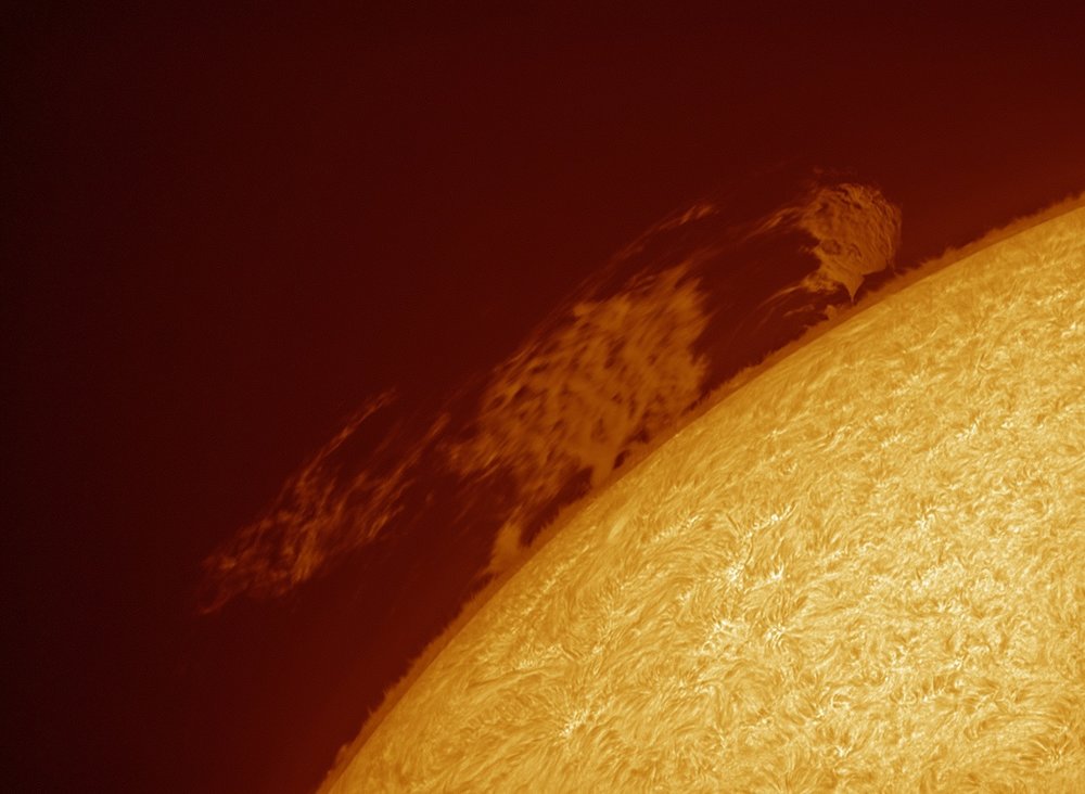

j'en reviens à l'instant, traitée rapidos sous As!2 + ondelettes Registax 6 puis couleurs sous CS5... Turbulence de folie, cette image a été faite vers 18h45 au ras des toits du voisin, mais bon la protu en valait la peine !!
Toujours le setup habituel : D-ERF135 Baader + TOA130 + Glasspath 1.25x + PST modifié + tube allonge + BF10 + Barlow TV 1.8x + Grasshopper3 ICX674.

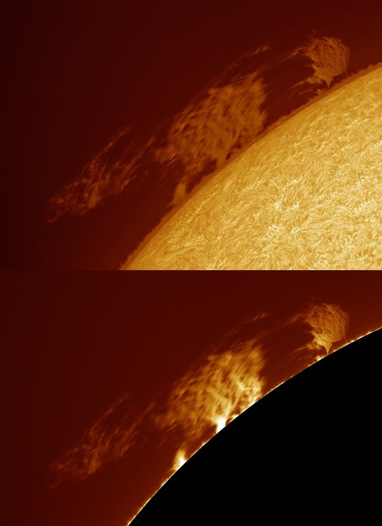

Tiens Etienne, une comparaison intéressante :
- en haut avec un temps de pose donnant un histogramme à 90% pour sortir protus ET surface (gain mini)
- en bas avec un temps de pose à 1/30s et le gain un peu poussé
Conclusion : quasiment aucune différence quand on crame la surface pour sortir mieux les protus, cette caméra est décidément très performante...
Waouh ... il y a un relief dans la partie droite de la protu pas piqué des vers ... presque en effet "emboss" !
Je n'aurais qu'un mot ....... bravo !!

l'apport n'est pas vraiment significatif, j'aime autant la première version.
Je pense cependant que ça peut être intéressant sur des protus assez faibles. Celle ci était bien vive donc "facile" à avoir en même temps que la surface peut être.

David, c'est exactement ce que j'écris et ce que je voulais démontrer :) Il n'y a aucun intérêt avec cette caméra à forcer l'exposition ou le gain, on ne gagne rien du tout, même sur protu faible ça ne change rien, la dynamique de cette caméra est telle qu'on sort toutes les protus en conservant la surface.
