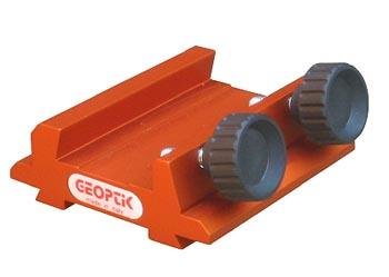

du coup , pour mettre la lunette sur la CGEM, sa tête est en losmandy : pour passer en vixen :

Donc en ce qui concerne la queue d'aronde et si j'ai bien tout compris deux choix s'offre à moi.
L'adapteur en photo ci-dessus à 79 Euro (500grammes) ou alors carrément replacé la queue d'aronde vixen fournie avec par une Losmandy.
est-ce que celle la conviendrait ? (1200grammes)
