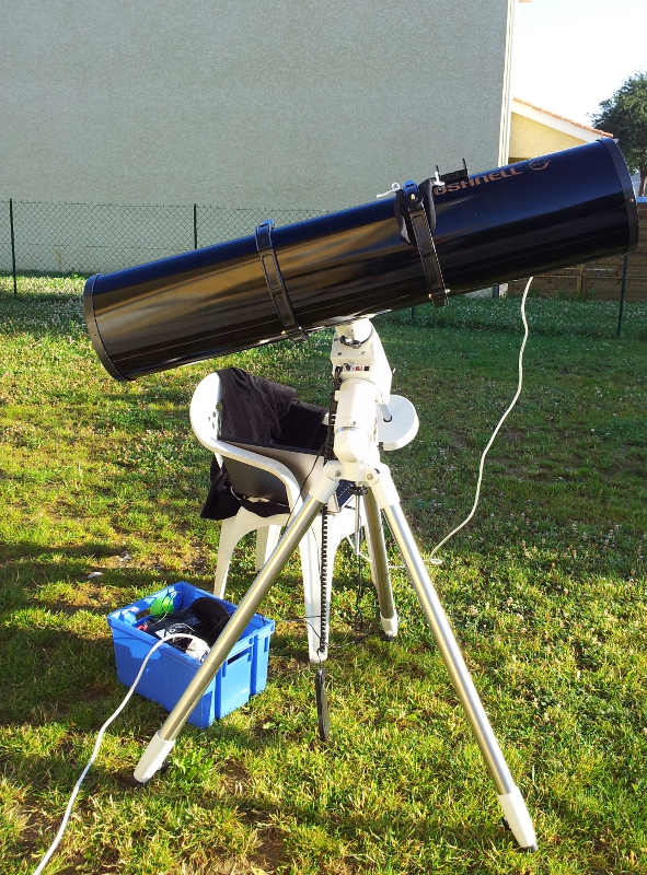

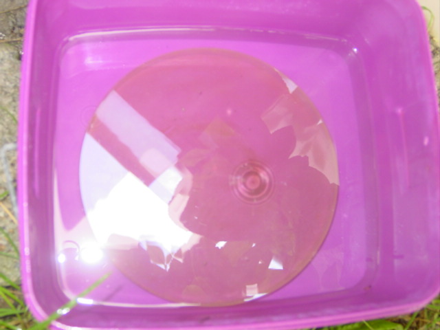

Lors des R.A.S 4, Zorgdotnl m'a parlé de la possibilité de désaluminer le miroir d'un Dobson et d'ajouter des filtres afin d'en faire un instrument dédié au solaire pour la lumière blanche.
Cela m'a intéressé, d'autant que j'avais un Dobson 200 dont je me servais peu.

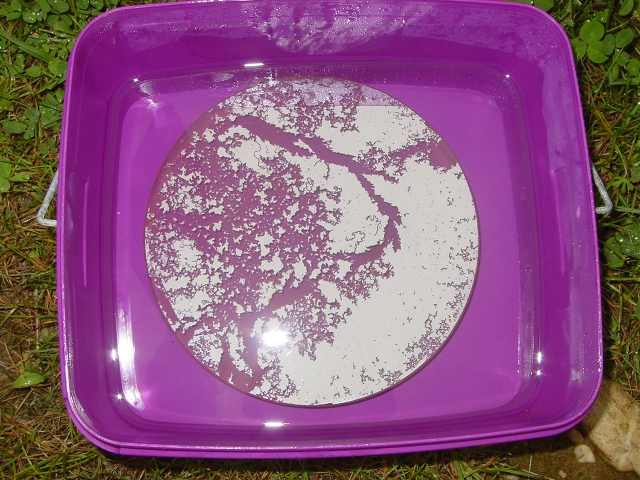

J'ai donc désaluminé mon miroir avec les précautions nécessaires en suivant les conseils de Norma :
Quelques jours après :
J'ai également acquis les filtres suivants :
ND=3.0 pour le visuel
ND=1.8 pour la photographie
UV/IR-Cut/L
Solar Continuum

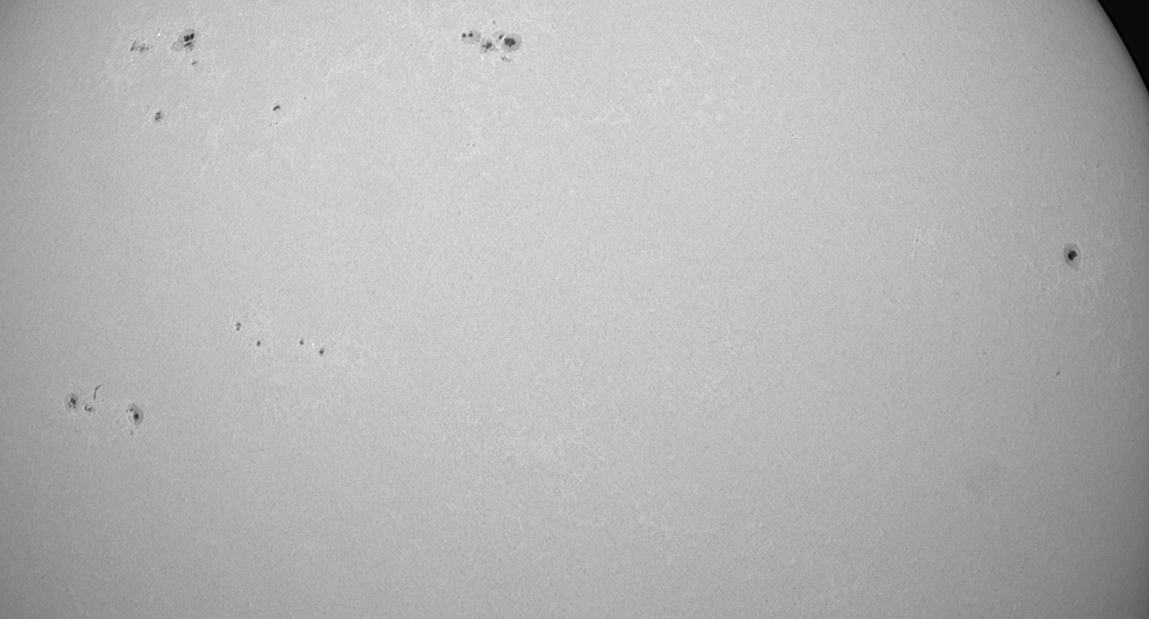

Malgré plusieurs tests, le résultat est correct mais pas à la hauteur de ce que j'esperai. Je ne connais pas la raison : miroir non poli à l'arrière ? miroir de mauvaise qualité ? La collimation a été faite.
Voici ce que j'ai obtenu de mieux :

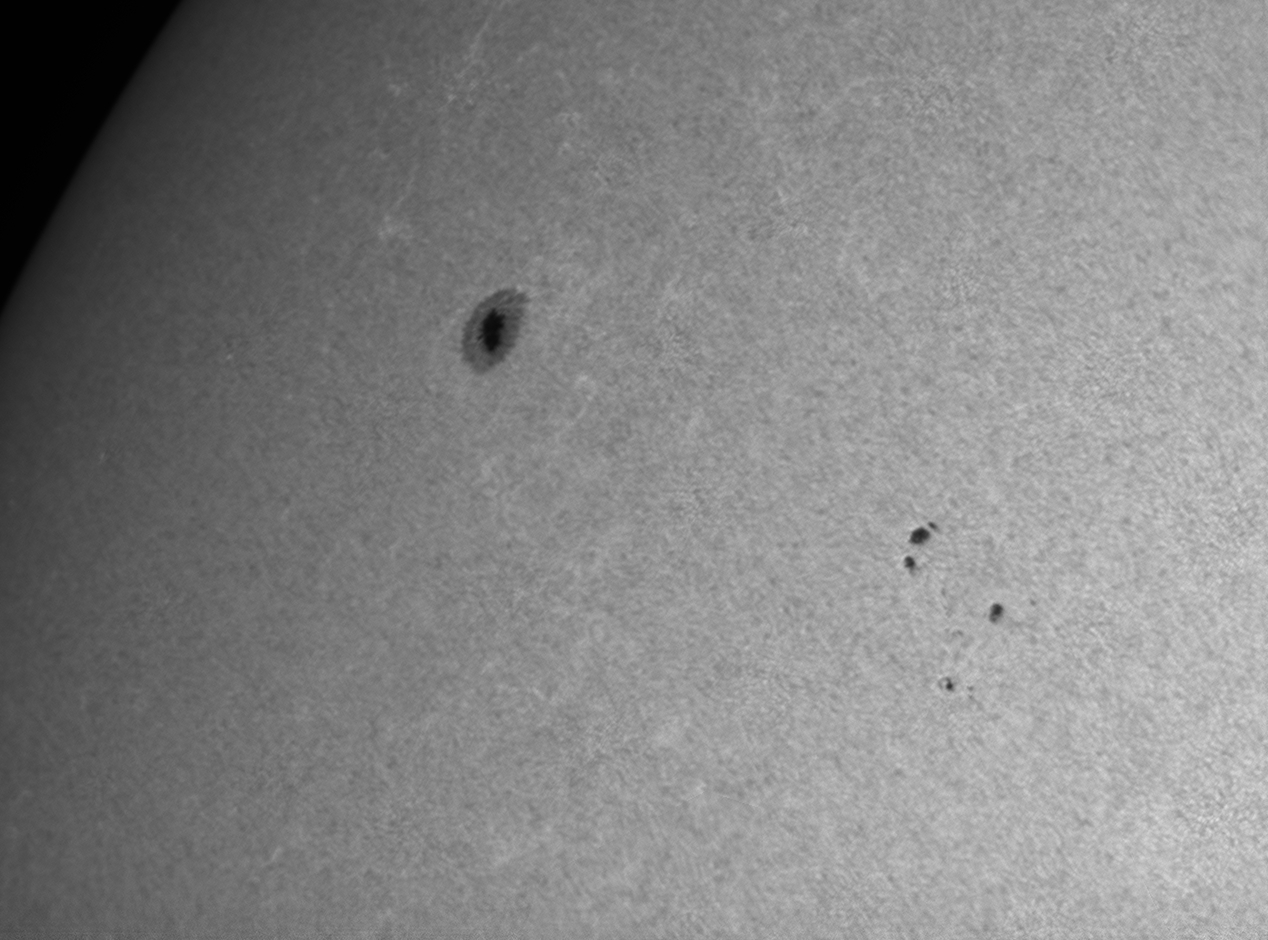

Le 6 juin 16H59 TU : Dobson miroir désaluminé + ND1.8 + UV/IR-Cut/L + Solar Continuum + Basler 1300 :

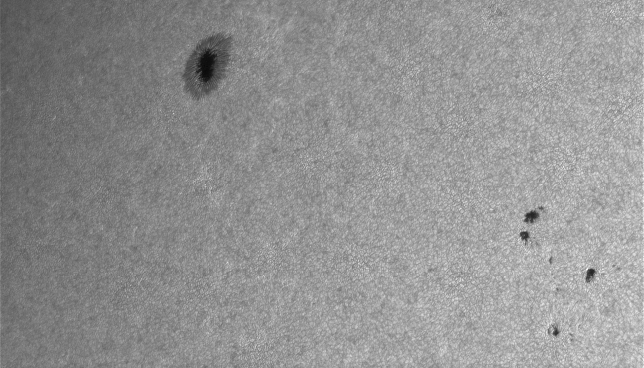

Le 30 juin 6H05 TU : Dobson miroir désaluminé + ND1.8 + UV/IR-Cut/L + Solar Continuum + barlow x2 + Basler 1300 :

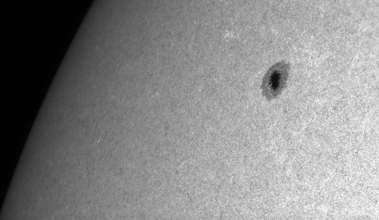

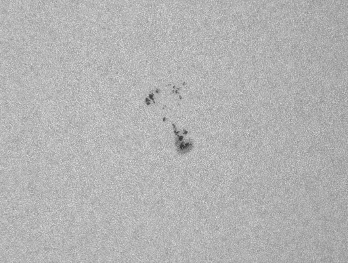

Pour comparer, j'ai testé avec le C8 + feuille astrosolar + UV/IR-Cut/L + Solar Continuum + barlow x2 + Basler 1300 :
Le 30 juin 2013 6H35 TU :
Le 30 juin 2013 6H38 TU :

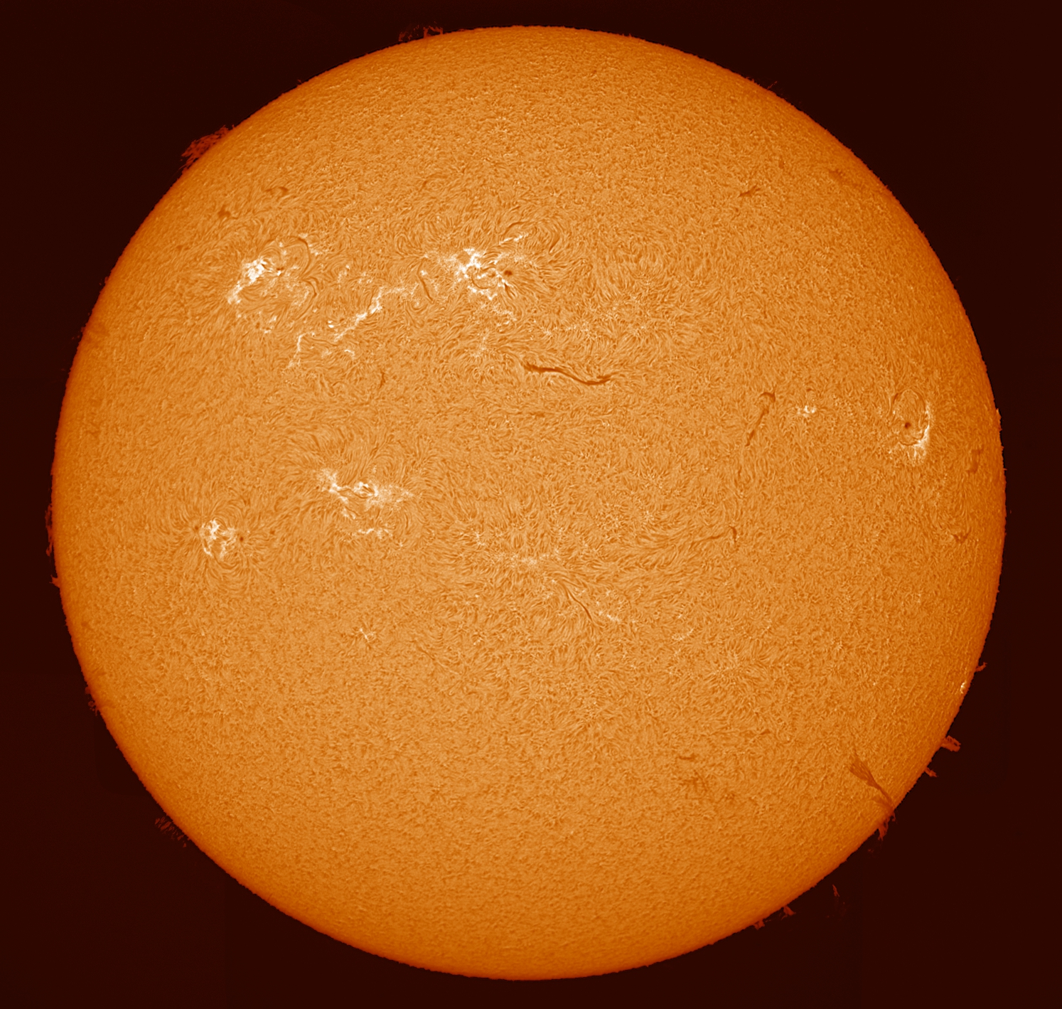

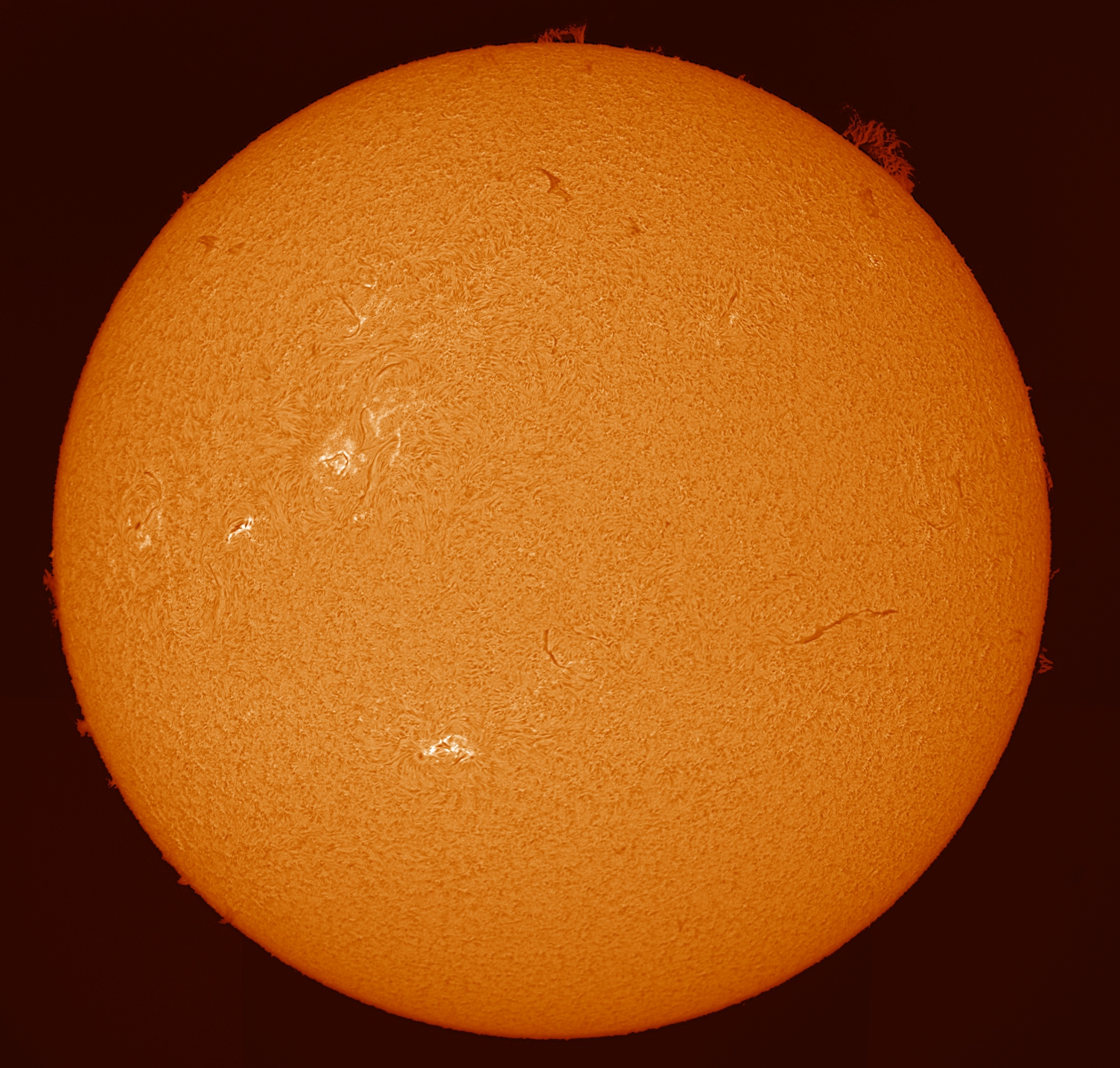

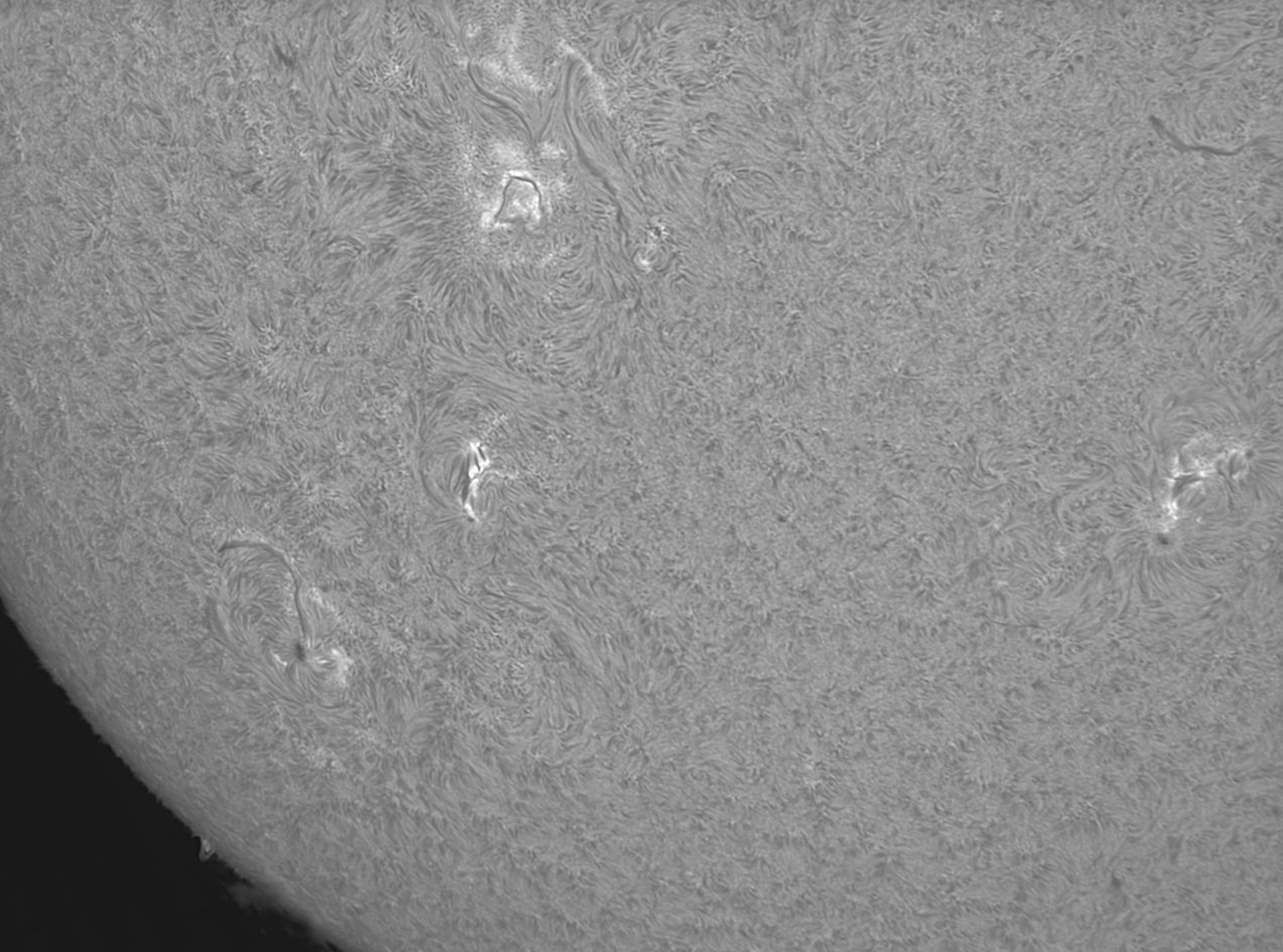

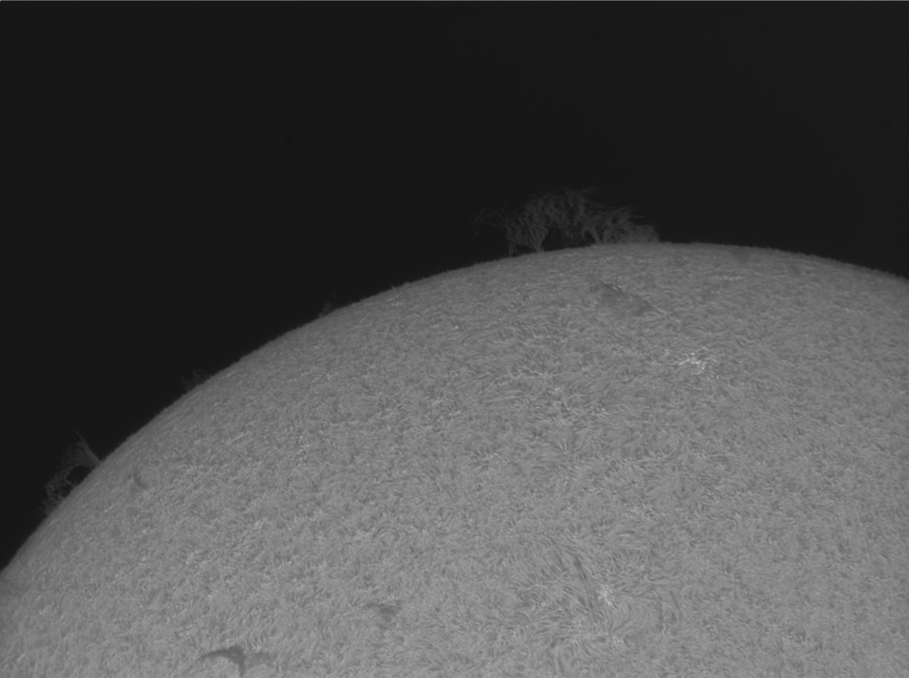

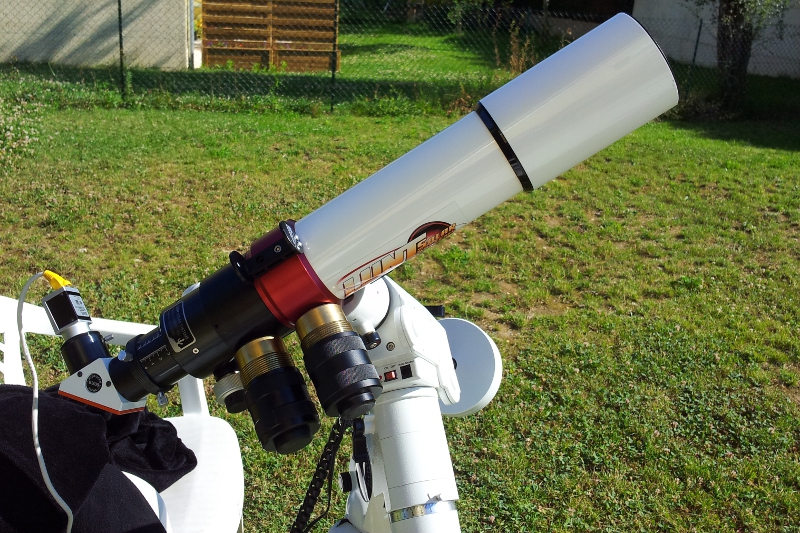

J'ai également fait quelques images avec le Lunt 80 BF1800 double stack + Basler 1300 :
Mosaïque du 22 juin 2013 7H26 TU :
Mosaïque du 22 juin 2013 7H46 TU avec une barlow x2 :
Le 22 juin 7H28 TU :

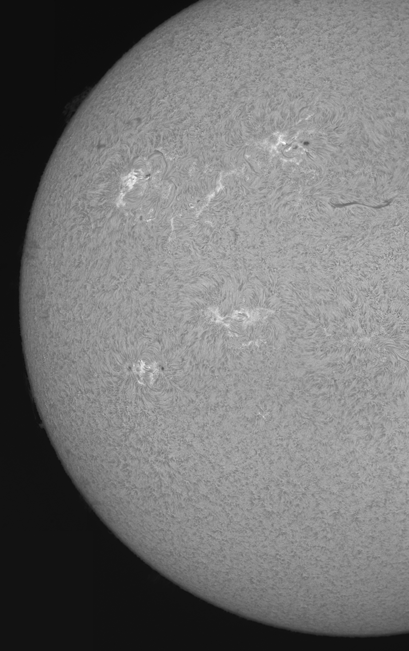

Comparaison H-alpha et lumière blanche (les deux images sont faites avec le Lunt en réglant le pressure tuner différemment).
30 juin 7H13 TU :
30 juin 7H19 TU :
Mosaïque du 30 juin 2013 7H27 TU :

C'est SUPERBE !!!!!!!!!!!!!!!!!!!
J'ai fait ça il y a quelques jours. C'est très intéressant et instructif de comparer les zones des taches et celles des protus !!!
Bravo en tout cas :)
Impressionnante désaluminure de miroir !!
La première en H alpha est somptueuse, en particulier le limbe sud/est avec cette protubérance qui part de l'intérieur du limbe jusqu'au delà du bord : bravo et merci pour le partage :)

La photo la plus réussi reste la première, la désaluminure de ton miroir. ça donne un effet planetaire très réaliste... on pourrait croire à un satellite de jupiter ou que sais je. Tu aurais fait sensation en faisant un retaillage de photo et en présentant ça comme tel, mais t'es peut être pas assez doué pour ça, je sais pas ...

Pour la première (pas celle de la bassine :D avec jupiter dedans), les résidus de réflexion sur la face arrière sont en cause, non ?

Bon ok il a ptet un peu raison, le 200 désaluminé c'est pas top.
Au final un bon C8 + un bon astrosolaar c'est pas si mal...
Sympa cette comparaison!! Faudrait tester la qualité optique du newton pour voir ;)
En voyant le resultat sympa avec le c8, ca me tente d'essayer aussi avec le c8.... J'ai regardé les tailles des feuilles astrosolar et la ptite me paraît pas assez large(20cm) mais du coup la grande pourrait faire le c8 mais aussi le 400 avec la chute.... ;) Tu as pris une feuille astrolar de 50×100cm?
Oui, j'ai pris la 1m x 0,50m photographique.
