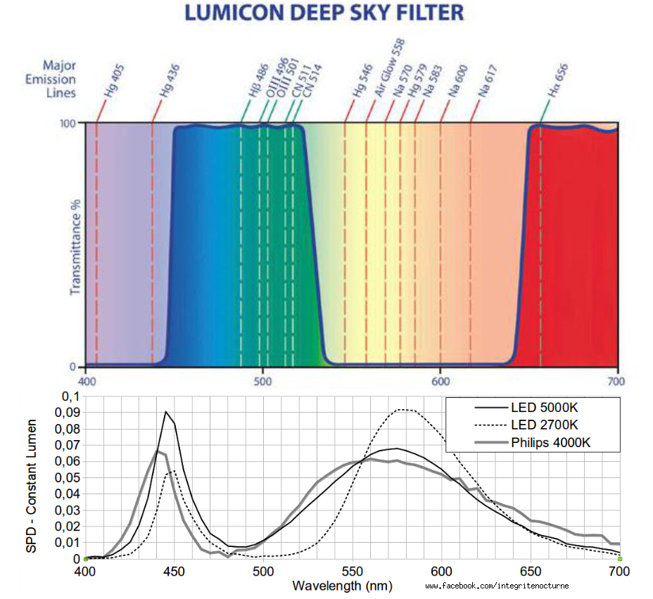

Pour illustrer la concordance de la capacité filtrante du filtre Lumicon deepsky pour certaines lumières DEL. Pour les néophytes, le deepsky est un filtre développé pour filtrer la pollution lumineuse émise par les lampes à arc telles que le sodium haute/basse pression et le lampes à base de mercure.
L'axe horizontal des graphiques est la longueur d'onde du violet (400nm) au rouge (700nm).
Le graphique du haut donne la transmittance (transparence) du filtre alors que celui du bas montre le spectre obtenu avec 3 DELs distinctes.
Les deux premières (5000K et 2700K) sont de marque Bridgelux. Lorsque la transmittance est nulle ou faible, cela indique que la lumière correspondante de la DEL sera bloquée par le filtre.
On note que la partie jaune du spectre de la 2700K est mieux bloquée que celle de la 5000K ou de la 4000K.
De plus on peut remarquer que la longueur d'onde et l'amplitude du maximum du pic bleu du spectre de la DEL sont aussi importants. Dans cet exemple, la DEL 4000K a son pic à une plus courte longueur d'onde ce qui augmente l'efficacité du filtre. Certaines DEL ont leur pic bleu à 470nm, dans un tel cas le bleu n'est pratiquement pas filtré.
Ici on voit que le filtre deepsky permet d'éliminer une bonne partie de la lumière diffusée par les DEL blanc chaud. C'est donc bien pour les astronomes amateurs qui utilisent ce filtre.
Toutefois en vision à l'oeil nu elle masque 3x plus le ciel en comparaison à un sodium haute pression mais environ 2x moins qu'une DEL blanc froid (Nous avons un article dans PLOS ONE qui sera publié sous peu sur le sujet).
Tel que mentionné ci-haut par M. Paquette, elle peut potentiellement perturber le cycle circadien (ceci est vrai de toutes les DELs chaude ou froide). La blanc chaud est beaucoup moins "nocive" pour le ciel étoilé que la blanc froid mais elle aurait potentiellement plus d'effet perturbateur sur les végétaux en raison de son importante émission dans le rouge. Je ferai une publication sur cette page pour annoncer la publication de notre article scientifique sur le sujet.
