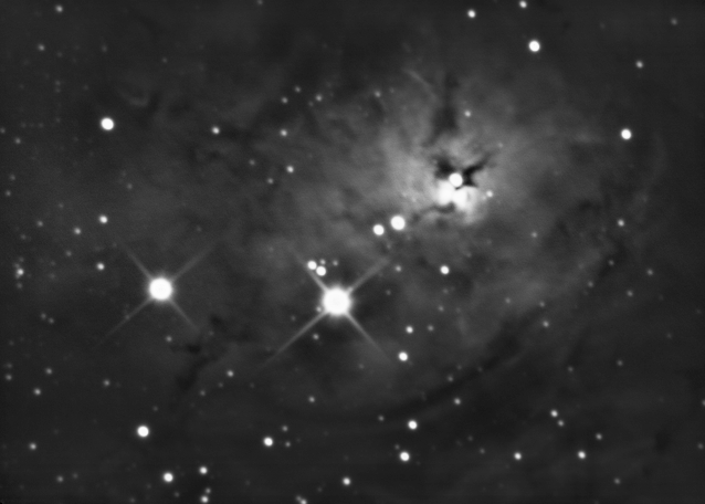

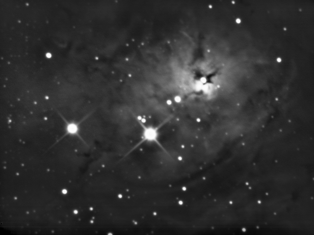

Après avoir fini de traité une image, j'ai augmenté la luminosité mais problème, j'ai des bandelettes noires en bas de l'image. J'ai essayé de faire un Crop mais ça diminue la taille de l'image... Et j'aimerai la conserver tout en enlevant les bandelettes noires. Je rencontre des problemes entre la procedure lors du pretraitement entre l etape "correction cosmetic" et le crop. Les images que l on me sort de l operation star alignement on reduit le champs de l image de moitie. C est le resultat que j ai avant de faire le crop. Comment recuperer l image entiere? J arrive avec ube image de dimensiob 375x280 un truc comme ca alors que la taille initiale edt de 680x450 dans les parages. Si vous avez des solutions merci d avance

Je pencherai pour un décalage lors de la registration des images. Rien à faire sinon cropper ^^ A voir avec les pros de l'imagerie.

Merci, mais je rencontre des problemes entre la procedure lors du pretraitement entre l etape "correction cosmetic" et le crop. Les images que l on me sort de l operation star alignement on reduit le champs de l image de moitie. C est le resultat que j ai avant de faire le crop. Comment recuperer l image entiere? J arrive avec ube image de dimensiob 375x280 un truc comme ca alors que la taille initiale edt de 680x450 dans les parages. Si vous avez des solutions merci d avance
