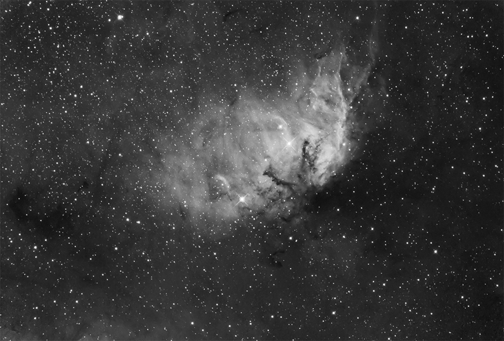

Voici ma première belle image faite avec mon RC. J'ai encore la collimation à améliorer mais le résultat me plait bien.
Voici la tulipe, faite au Ha 6nm à 2860mm de focale au RC f9+STL11000, guidage Sbig Remote guiding head sur un MOAG.
Acquisition : 16x30 minutes soit 8 heures sur 3 nuits.
Cliquez sur l'image pour avoir la full.
Merci
Vraiment vraiment belle à cette focale, j'aime beaucoup beaucoup. :)
La full trahie quelques défauts sur le bruit et l'empâtement des étoiles, plutôt sur les bords (problèmes de flats ?).
La maitrise arrive à grand pas à chaque nouvelle image, ce n'est que mon avis, ça fait plaisir à voir.
Bravo bravo ! vincent14
Modifié par vincent14
Pour le bruit sur les bords : il s'agit des poses sur les 3 nuits, où sur une nuit j'ai dû choisir une autre étoile guide, ce qui m'a décalé les 2 séries principales, du coup je n'ai pas le même lissage partout sur les bords.

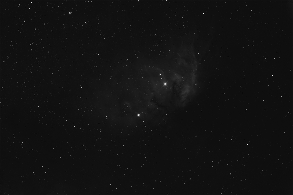

Slt Franky,
avec une grosse PL tu en tire quelques ficelles Mais ??????
tu a du tiré sur le log
sur le coté gauche coma !!!!
j'aimerai voir l'image final calibrée sans traitement
amitiés @+
Slt Franky,
amitiés @+
Voici la version sortie de DSS:
cliquer pour la full :

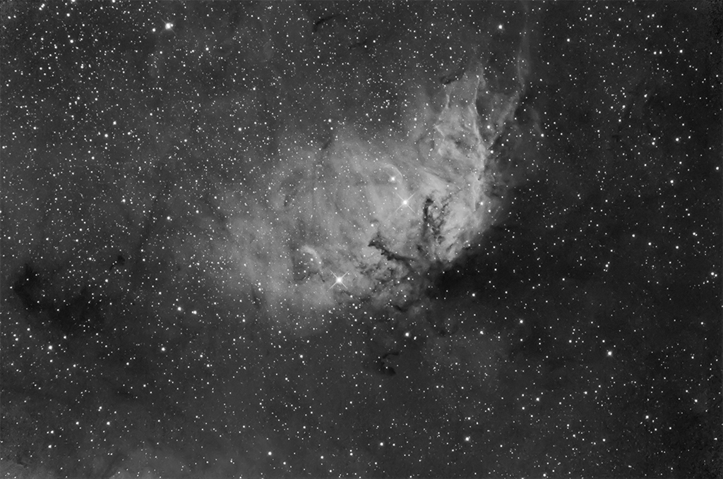

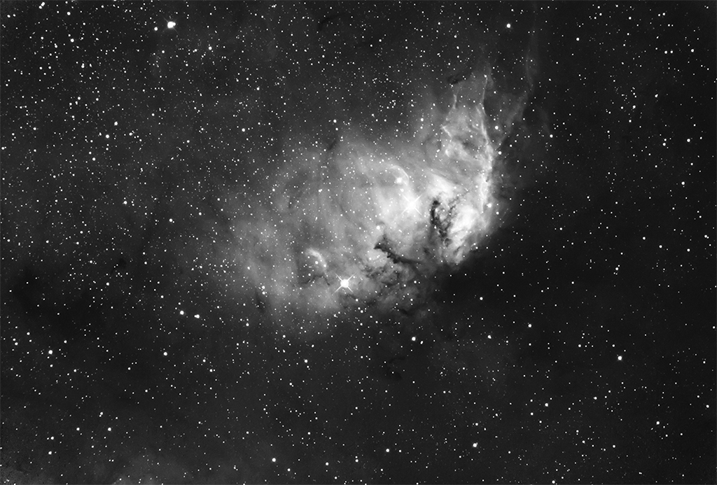

Super franck cette image ! signal impec ! traitement nickel pour la 1ere image .
Des poses de 30min ! whaouuuu
La 2ieme image un peu trop dur à mon gout .
Merci. Je ne ferai plus d'incrustation en passe haut car ca me détruit mon image, surtout sur le fond de ciel. Du coup j'ai tout masqué sauf certaines zones intéressantes.
Belle photo, le signal est magifique :)
Pour le filtre passe-haut, je fait toujours un masque de fusion et je passe avec un fin pinceau sur les détails qui en vaille la peine...
Beaucoup trop destructeur sur les étoiles et encore plus sur le FDC ;)
